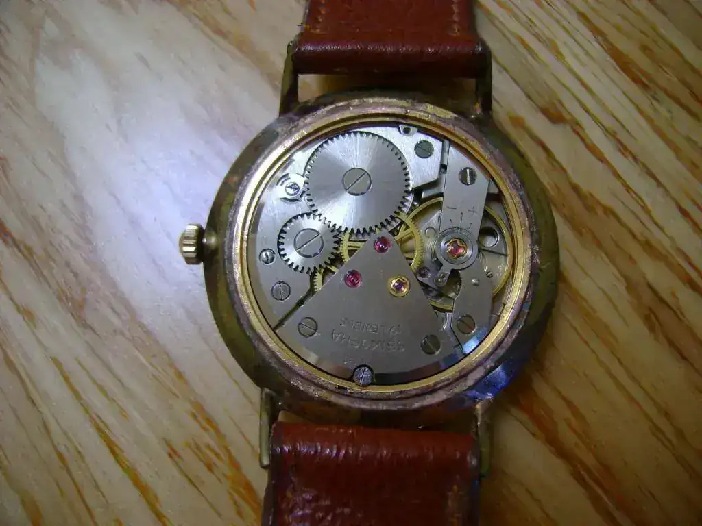

Buenas tardes a tod@s,
acabo de adquirir un Seiko Champion, con caja bastante curradita, y por más vueltas que he dado en internet, no logro ver qué movimiento monta. He visto que es típico de este modelo concreto de Seiko y de algún otro. Como veréis es un calibre de aspecto muy sobrio, pero particularmente, me parece bonito. A ver qué opináis vosotros. Os dejo una fotos. En la última se ve el reloj con la caja limpia. Finalmente estaba mejor de lo que esperaba. Gracias!

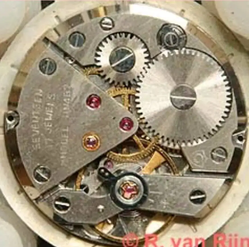

Me suena a un calibre Orient 11 o algo similar.
Gracias por la respuesta. Movientos Seikosha muy parecidos a ese y al Orient que dice, he visto varios, pero no son iguales. He buscado diferentes anuncios de Seikos Champion, que montan ese mismo movimiento, y en ninguno se menciona qué calibre es.
Yo lo veo muy parecido al Orient 11.
HOLA! ABAJO DEL VOLANTE TIENE UNA SIGLA QUE NO ALCANZO A DIVISAR,ESE ES EL CALIBRE
Un ABRAZO AFECTUOSO
CREO CREER POR LO QUE ESTUVE MIRANDO QUE ES UN CALIBRE 72.

Hola,
en un par de calibres de Seiko se utilizan palabras en lugar de números.
En los Champion hubo el 850-860, diferentes a éste,
pero que definitivamente vienen asociando por un predecesor, el Cronos y similar a calibres como 54A
(había B y C, también).
Tampoco es coincidencia que bastantes piezas -como resorte de tiret- son comunes a todos ellos.
Los números que estan debajo del volante cambian siempre,
como no sea algo de la producción (porque tampoco puede ser año), no me imagino qué puede ser.
Galeria con éste y otros calibres semejantes:
https://antiwatchman.com/wp/j-8001/
https://ameblo.jp/cdx1997/entry-12132244091.html
https://uhrforum.de/threads/der-seiko-fotothread.81106/page-176
https://minkara.carview.co.jp/userid/260534/car/153352/440228/photo.aspx
https://www.watchrepairtalk.com/topic/6521-handwind-seiko-cronos-cal54/
Álvaro

Muchas gracias, un montón de información. Muy amable, un abrazo
Y de qué año creéis que puede ser?
Joler,
sin duda hay relación, y parecen el mismo movimiento, porque dice T54,
que es uno de los calibres posibles de Seiko que aparece ligado a esta familia,
así como "11c".
Glez,
Salieron los Champion por 1960, y 1961 para cajas sumergibles, con tapa a rosca,
1962 para los de calendario, y en 1983 el último modelo,
que partir de esa fecha parece que ya aparecen con el otro calibre, el 860.
Así que sería bastante preciso datarlo cerca del comienzo de los '60s.
Álvaro
