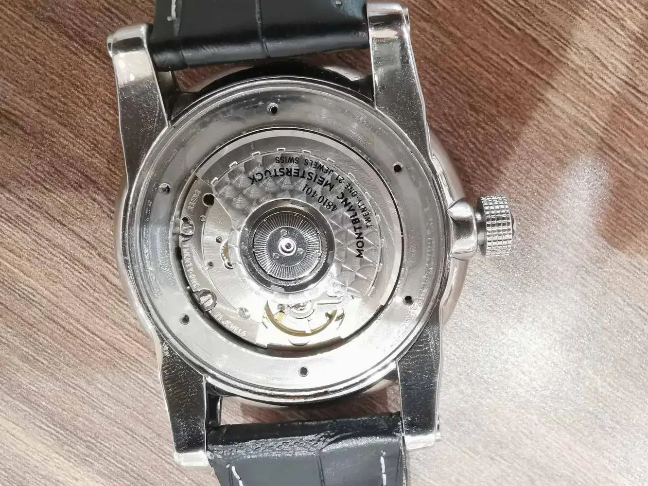

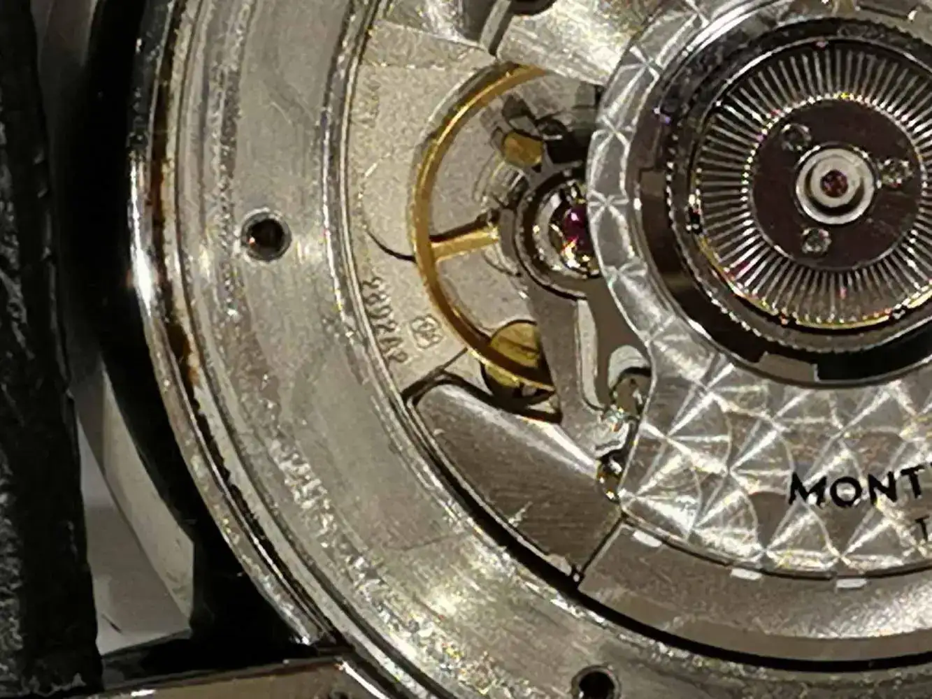

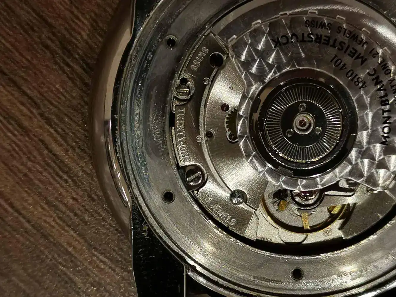

En mi opinión el reloj no se siente ligero, creo que tiene un peso adecuado para su tamaño. Hoy lo llevé al relojero para ver su maquinaria (anexo fotos) y me dice que según su experiencia para él si es auténtico el mecanismo. En las fotos se ve que es un mecanismo 4810-401 de Montblanc (ETA 2892-A2), lo cual indica que es un reloj con algunos años, ya que ahora creo utilizan movimientos Sellita.

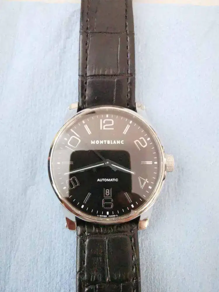

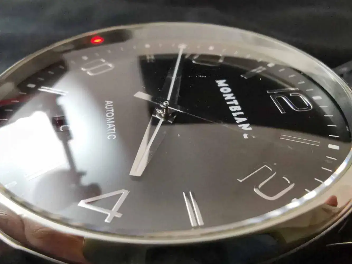

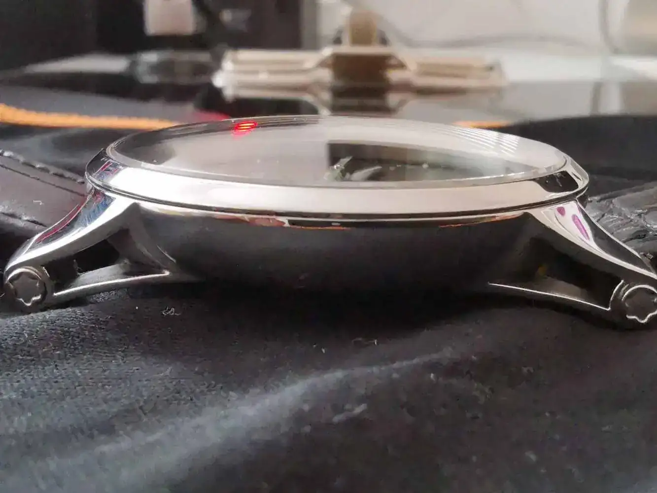

Según veo el cristal no tiene recubrimiento antirreflejante, y desconozco si Montblanc vende algunos de sus relojes sin antirreflejante. Yo esperaría que no, pero como es un modelo atrasado podría existir una posibilidad.
El relojero también me comentó que el cristal, al parecer, no es zafiro ya que se perciben a contraluz unos pequeños rayones. Traté de tomarles fotos pero no sé puede ver ya que son muy pequeños. Por ello realicé la prueba de la gota, comparando con otros dos relojes de los cuales estoy seguro que uno es cristal zafiro y el otro no, sin embargo el comportamiento de la gota en el Montblanc no me da mucha información, ya que difiere del comportamiento mostrado en los otros dos relojes.

Pues no sé qué decirte sobre la autenticidad, pero lo que sí se es que el zafiro también puede acabar rayándose y en el peor de los casos, el cristal puede haberse cambiado antes de que te lo vendiesen...

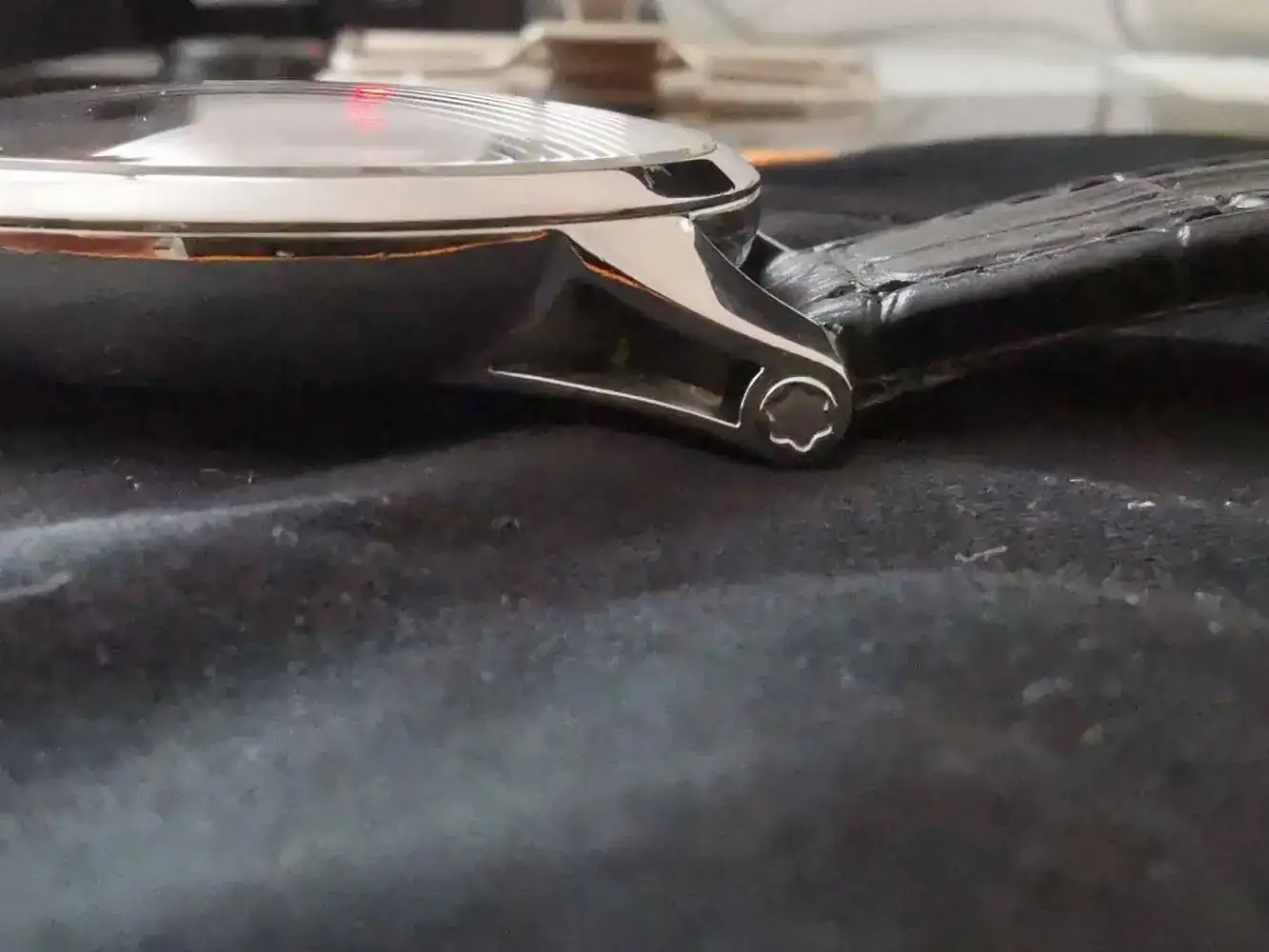

Solo he tenido una vez ese reloj en las manos, pero la construcción parece correcta.

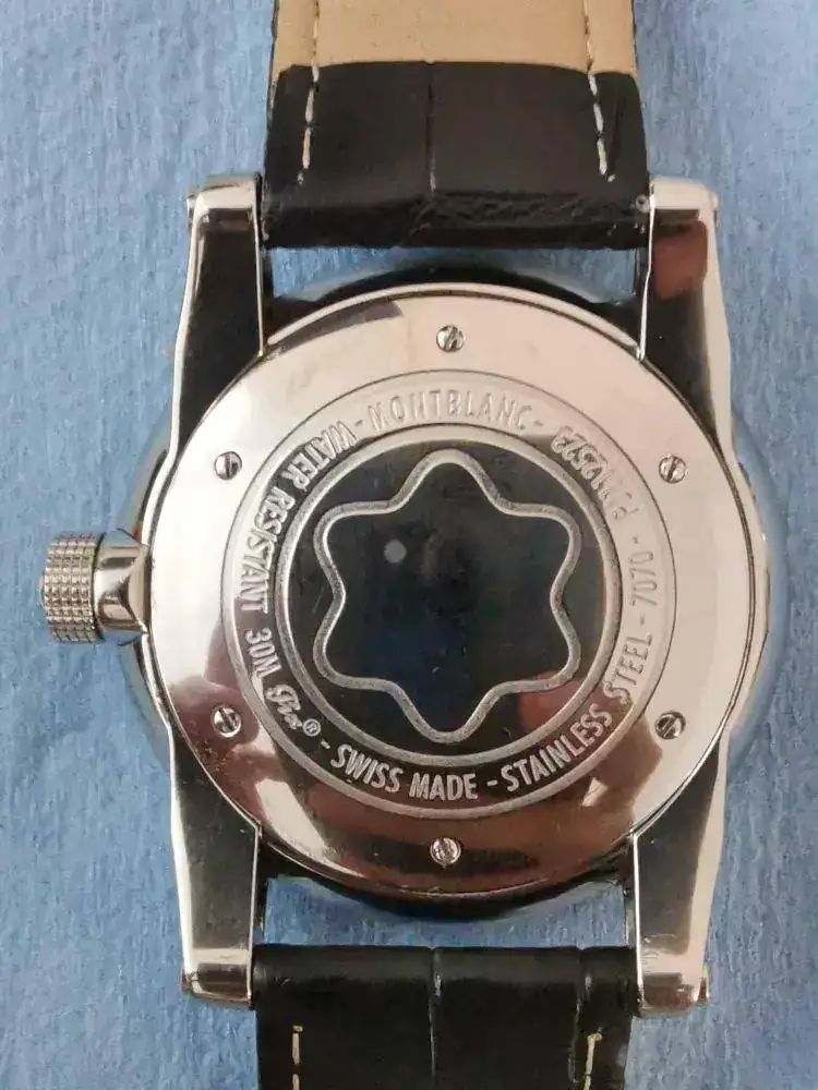

-en la tapa trasera coincide grafía y los tornillos
-el movimiento, parece efectivamente ETA
Este punto es importante, no clonarias un reloj (de ese precio o nivel) con un movimiento original.

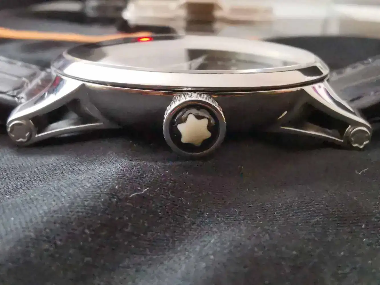

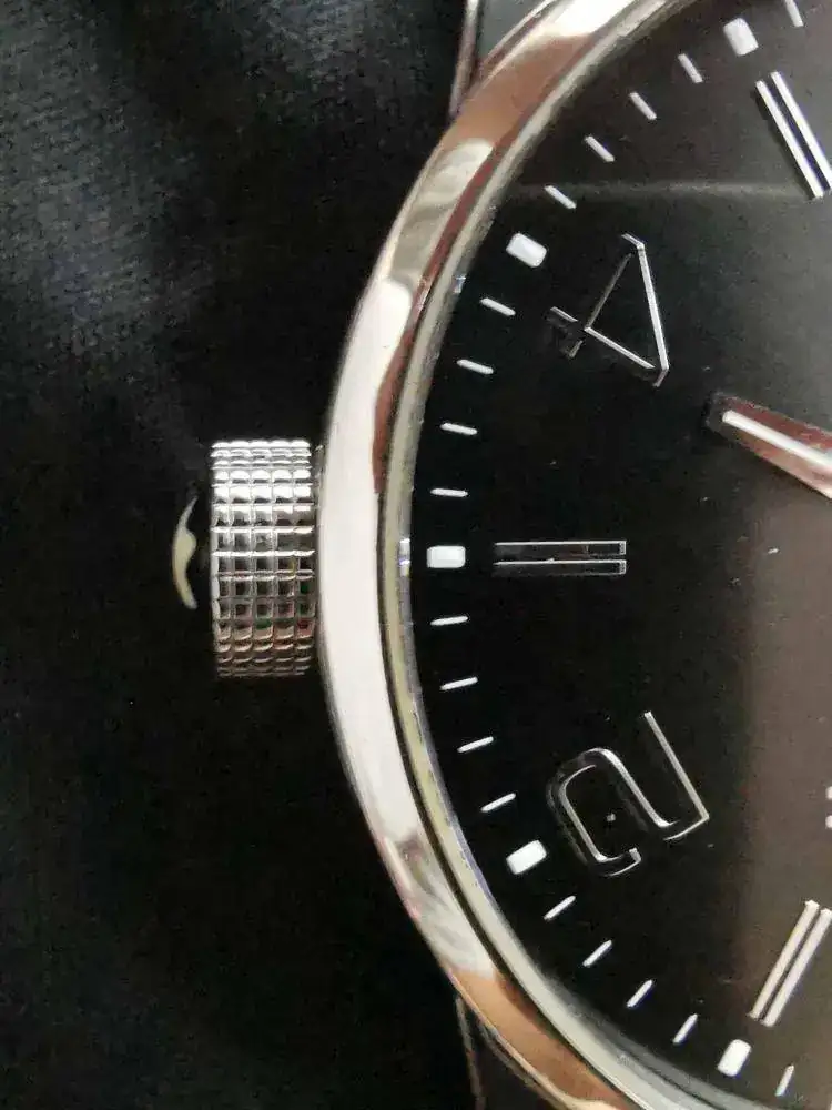

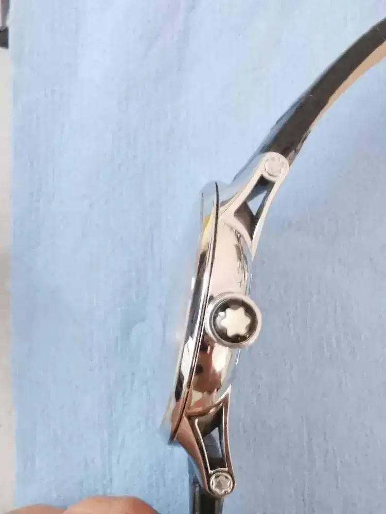

-la corona está bien pintada y dibujada
Así, por mera observación parece claramente original
Como te han dicho, un cristal rallado no significa que no sea zafiro

Todo indica que es auténtico, el movimiento sobre todo.

Gracias por tus comentarios. Y ya he comparado con otras piezas similares, y según yo, no encontré diferencias. El único detalle era el del cristal, pero me queda claro que existe una posibilidad de que se pueda rayar.
Es autentico 100%. Esta claro que Montblanc tenia un stock de ETA 2892 y luego venian los relojes con Sellita. El tuyo de ETA, mejor asi.
Los rayones en el zafiro, seguro es zafiro, mejor son de un contacto con tu chica con un anillo de diamante, mas duro que zafiro. Nada mas puede rayar el zafiro.
