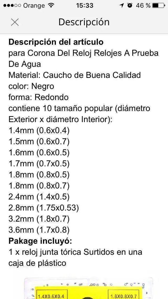

Buenas , hace unos meses compré por muy poco una bolsa con infinidad de juntas que me ha salvado muchos de mis seiko ... ahora estoy pensando en hacer lo mismo para las juntas de la tija
Sabéis si estas son válidas para los 6119 y/o 6139 que son mayoría en mi colección?

Pero estas juntas no son para las cajas, son para las tijas , las de las cajas ya las tengo
Precisamente la de 30mm es la que uso para las cajas de los 6119
