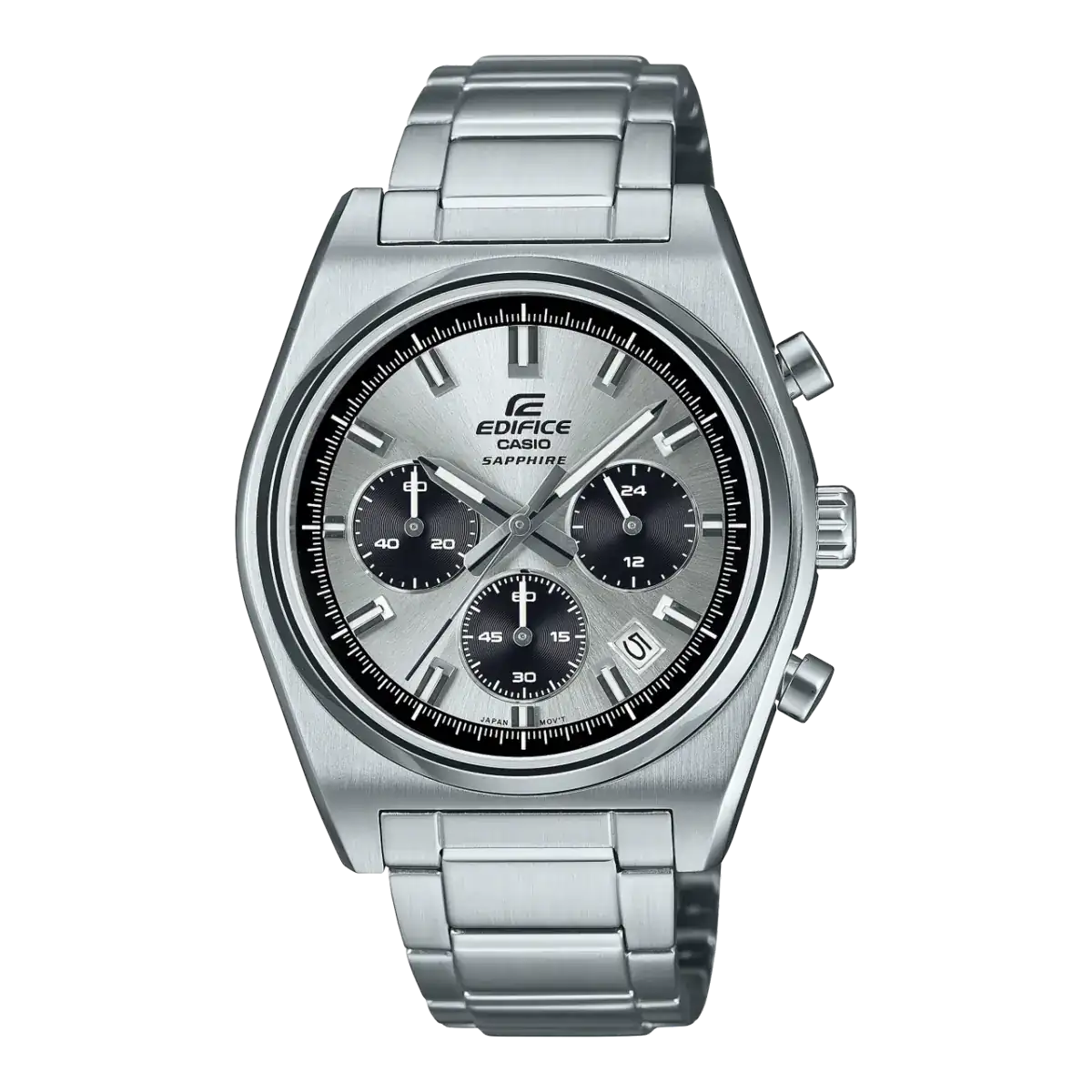

Además concretamente a ver si alguien que entienda me puede decir cuál es el limite del Casio edifice panda? Que es uno de los que me ha gustado.

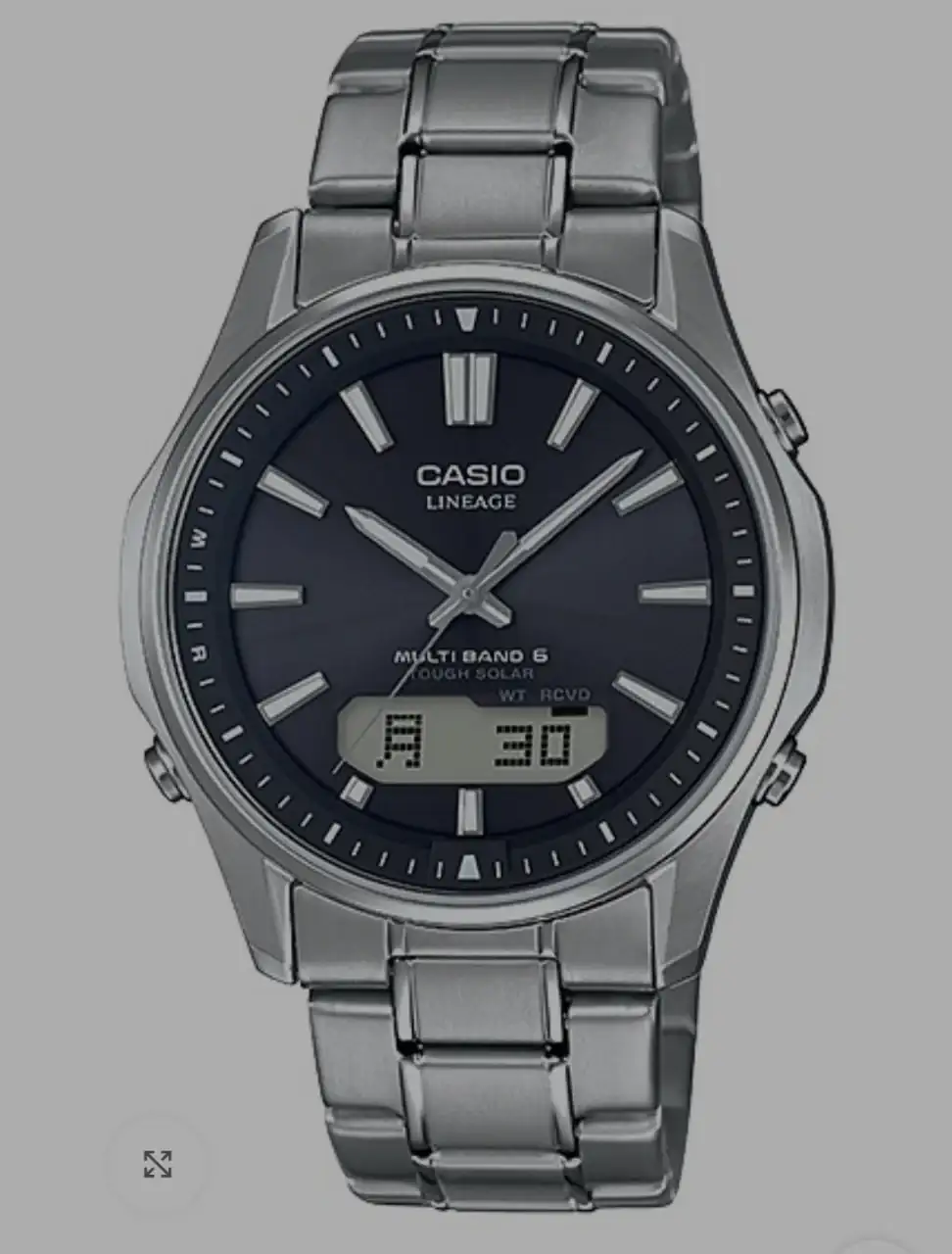

También me gustaría saber el limite del Casio linage m-100 que es medio aguja medio digitalm

Yo viendo esto entiendo que tiene cronógrafo de 60 minutos efectivamente. Solo mide 1 hora. Lo cual me parece muy raro, no es lo habitual. Suele ser mas...
Es que lo de la derecha es un subdial de 24h
Reacciones: Rolez
Por lo general el crono de cuarzo estándar suele medir una hora. Los cronos mecánicos media hora, pero si tienen tres subesferas llevan un totalizador de 12 horas, por lo que cuentan esas 12 horas (con lo que es fácil llevar la cuenta de 24, ya que no se “paran”.

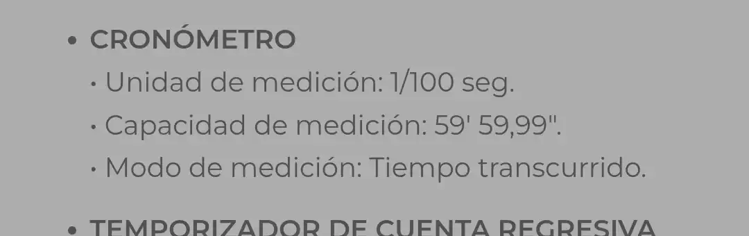

Gracias por contestar.
Este reloj (LCW-M100TSE-1AER) mira lo que pone en las especificaciones.
No se si lo estoy interpretando bien pero significa que siendo digital solo es capaz de medir una sola hora?
