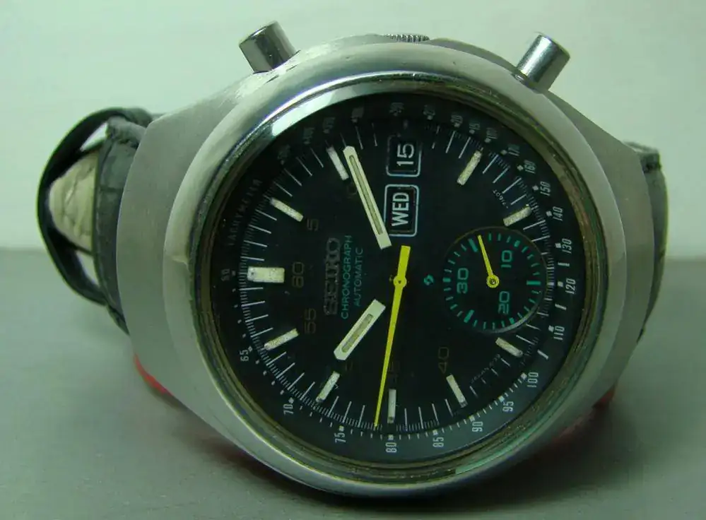

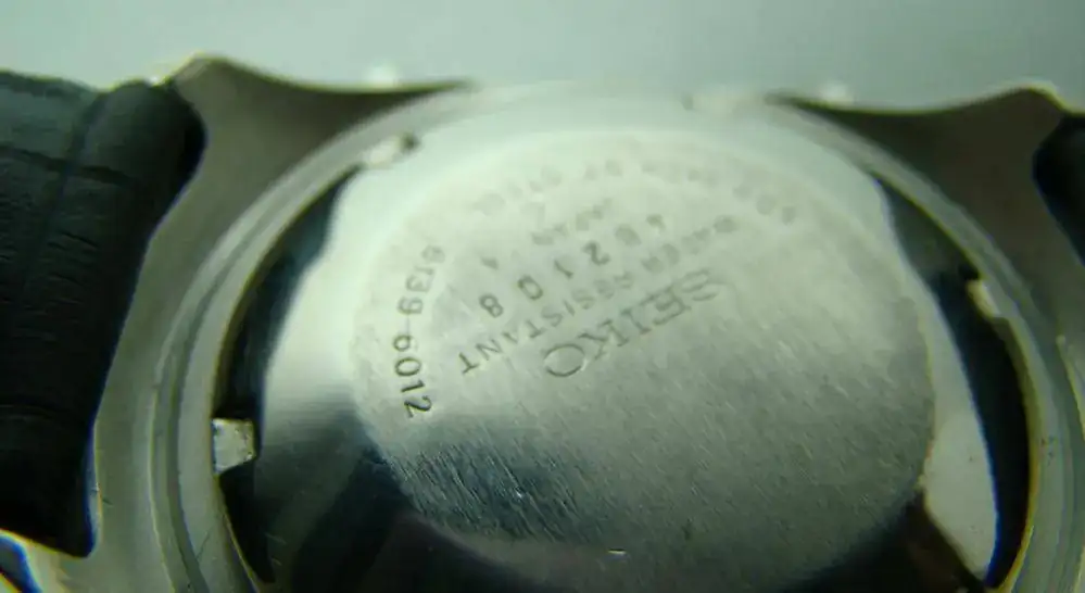

Hola, aunque no soy nuevo en el foro, la primera vez que participo. El caso es que necesito de vuestro conocimiento. Me he encaprichado con un seiko helmet de una web extranjera y fisicamente es un helmet pero al ver la foto de la tapa trasera indica 6139-6012 que no corresponde al helmet. Sirve la tapa del 6139-6012 para el helmet o sera un error de la web que en la serie de fotos ha colocado la de otro reloj.

Le cambiaron la tapa, nada más.
Estaría muy rayada y pusieron otra, es una pena.
Gracias por la respuesta. Lo que me gistaria saber y confirmar es que si la tapa es intercambiable entre los 2 modelos
HOLA COMPAÑERO¡¡¡ EL CALIBRE CORRESPONDE,YA QUE AL POSEER UN CONTADOR SOLO ES 6139;SI FUERA DOS CONTADORES SERIA 6138,AHORA CON RESPECTO AL MODELO QUE ES EL SEGUNDO NUMERO DE 4 DIGITOS NO SABRIA DECIRTE;HABRIA QUE BUSCARLO EN UNA LISTA DE SEIKO.
Un ABRAZO AFECTUOSO
Las tapas por supuesto que son intercambiables, tienen el mismo diámetro y rosca.
Otra cosa es que se deban cambiar.
Yo no la habría cambiado, aunque estuviera muy rayada.
Es un tapa mentirosa, dice que es otro modelo.
Gracias a los 2 por vuestras aclaraciones. Eso le resta valor al reloj, ya no esta completo.
La agujas también son aftermarket.

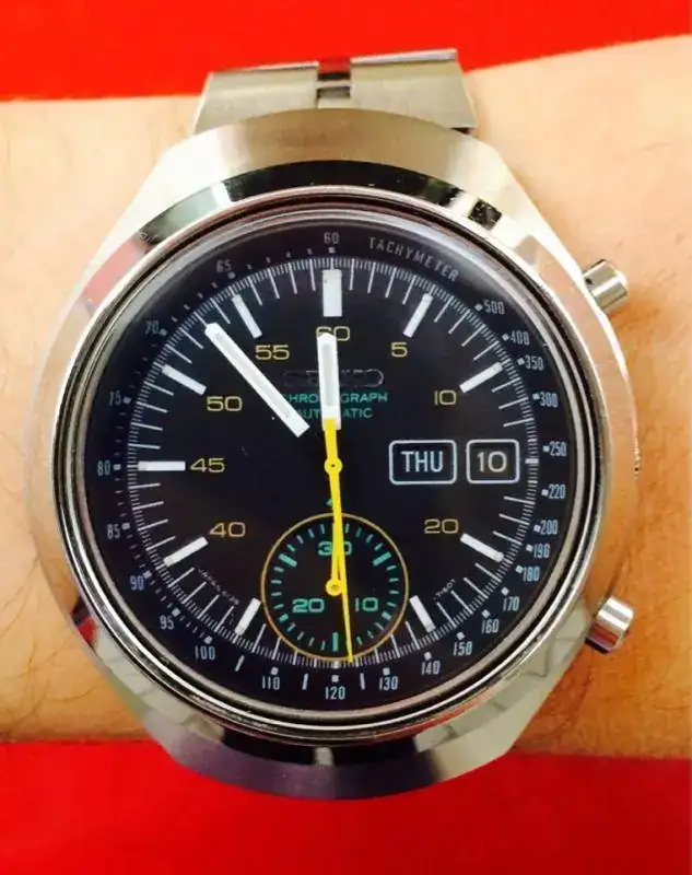

Fíjate que diferencia, entre las de las horas, originales, y las dos amarillas, más que correctas, pero cambiadas.
Sin armis, y tendría que mirarlo mejor, pero creo que está cambiada la rueda de los días.
Yo no lo compraría.
Y menos en el extranjero.
Bueno, por 100-120 € quizás, como donante es una joya, pero como HELMET....:yuck::

Con buscar una tapa 6139-7100 ó 7101 o, en su defecto, un reloj completo que esté en malas condiciones para que sea barato ya te habrás quitado de encima la neura. Pero, vamos, que habiendo otros completos tampoco es para amargarse mucho la vida.

Peero ....es un HELMET!!!! :worshippy::worshippy:
tENGO EL NEGRO Y EL BLANCO y este último....es para morirse!!!!:drool::drool::drool:
