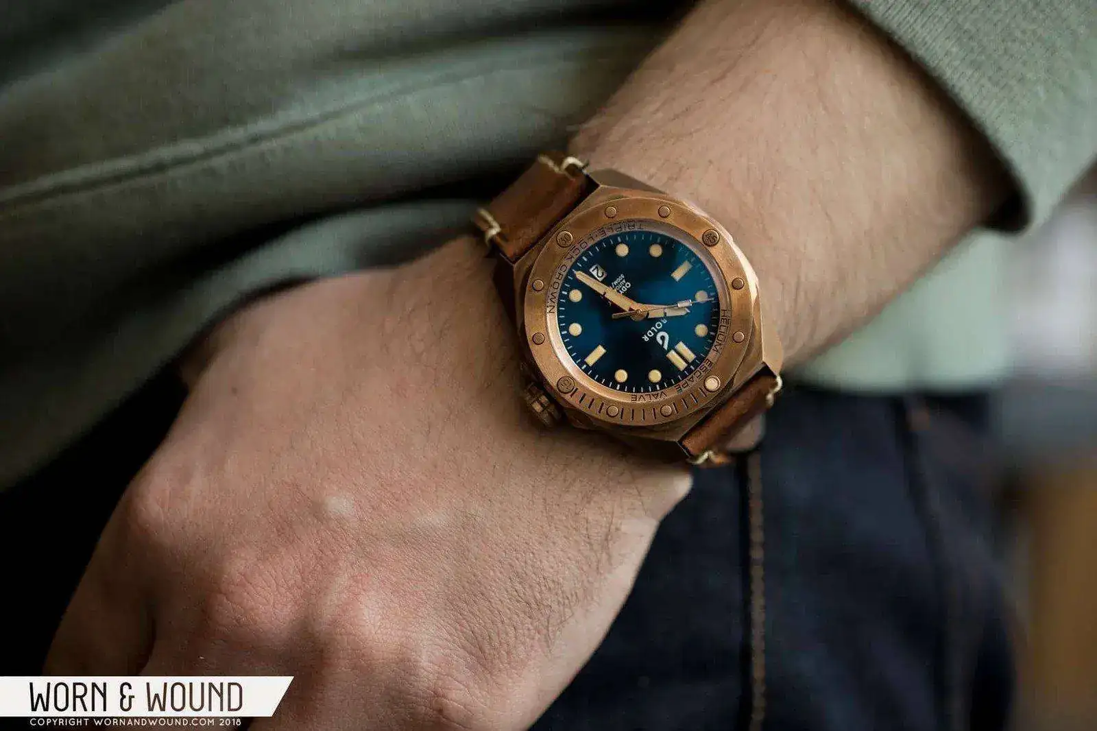

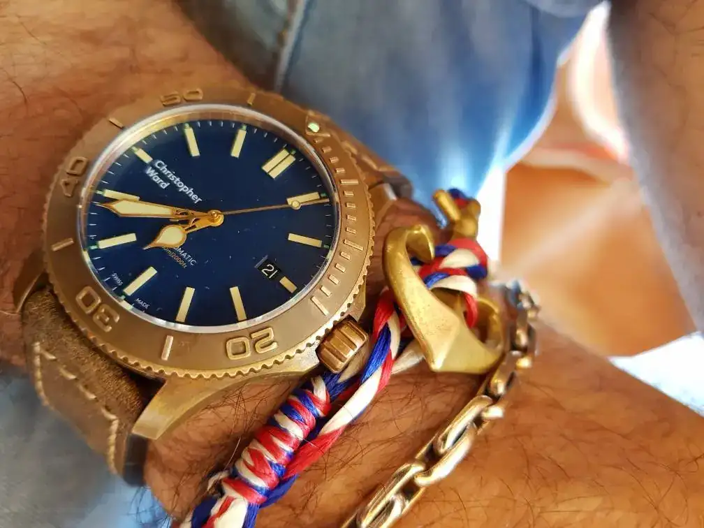

Lo dicho ;-) aquí el mío
¿Qué es eso?. no entiendo ni papa de química. me acaba de pasar un compañero un Helson que me tiene embobado con su pátina, me he ahorrado lo de los huevos. me gusta el bronce más que el oro o en su defecto latón.

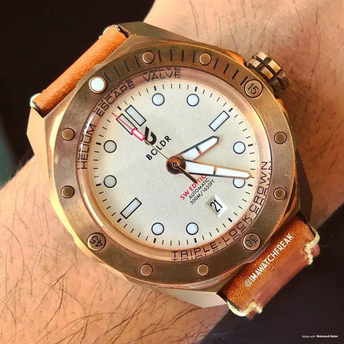

Tremendo, y buen aporte. Ahora entiendo porque el Boldr Odyssey lleva la tapa trasera de acero.
Compañero la caja todo bronce... La tapa del fondo en acero...
Aleacion basica CuSn8... Cada casa añade a la receta su toque...

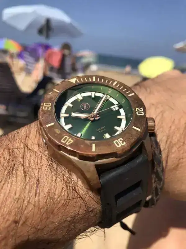

Supongo que con los de gama alta, de varios miles de euros, no debería existir el problema que ocurre con los "asequibles". Tuve un Zelos Hammerhead meteorito Edición Limitada que me costó 600 euros largos. El reloj al recibirlo era precioso, pero con el uso la "pátina" que se genera, y fue a los pocos días además, me pareció fea, sucia e incluso anti higiénica. Manchaba los puños de la camisa.

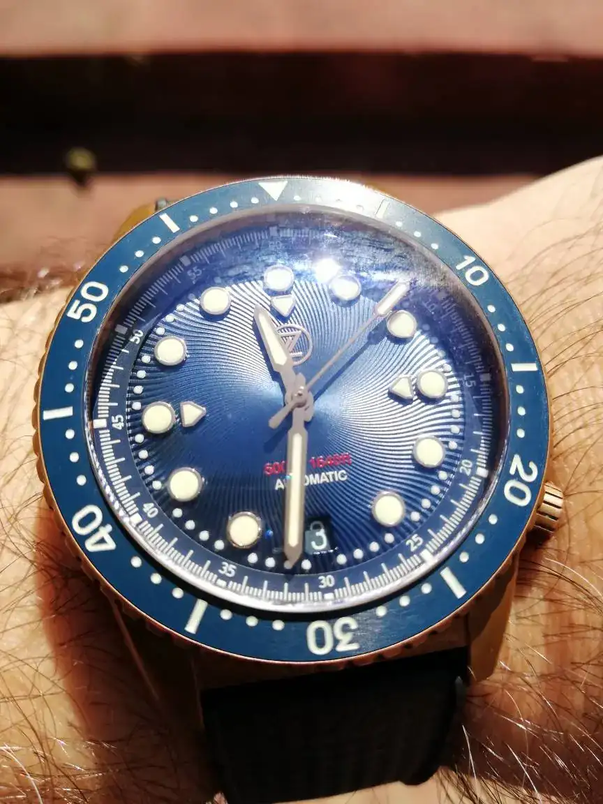

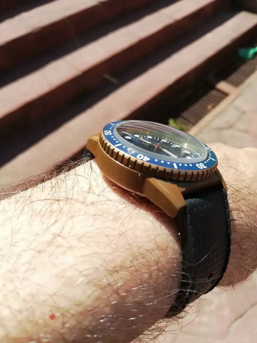

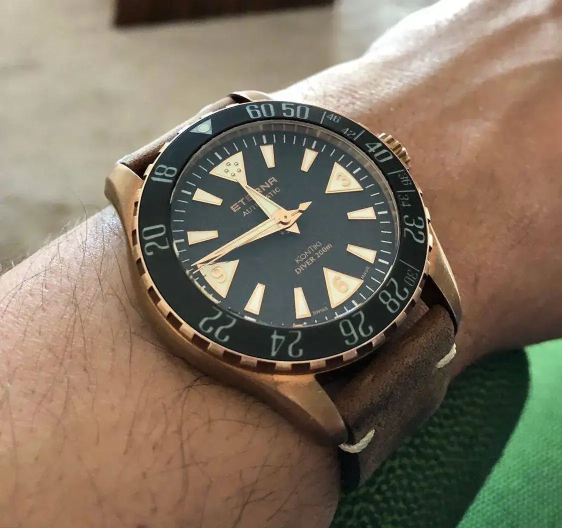

Yo tengo este que al tener la trasera de acero y el bisel ceramico me parece perfecto.
Ha cogido en un año una patina preciosa, en dias de mucho calor aun me queda marca en la muñeca pero es un precio que se puede pagar.

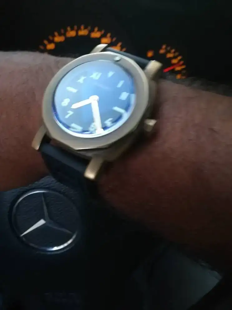

El mio lleva la trasera en acero y es de latón quizá por eso no deja marcas
Enviado desde mi PRA-LX1 mediante Tapatalk
Es bronce todo compañero.

Cual es, cual es, cual es???
Me gusta!!
El maranez Karon

En la foto que dejo para ilustrar, el reloj es de bronce y el ancla es de latón.

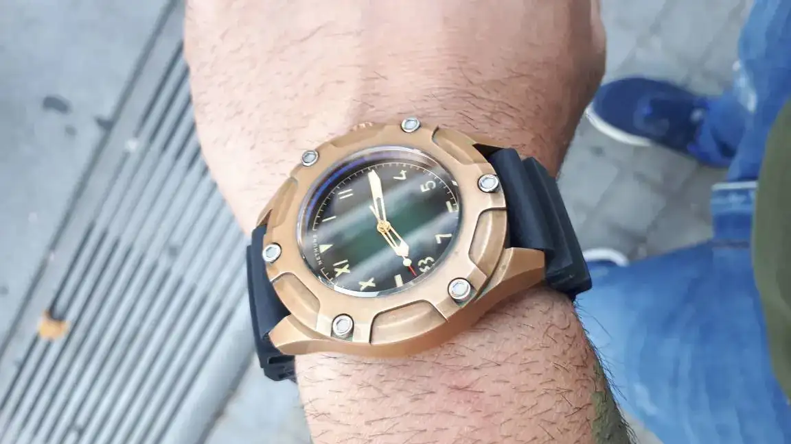

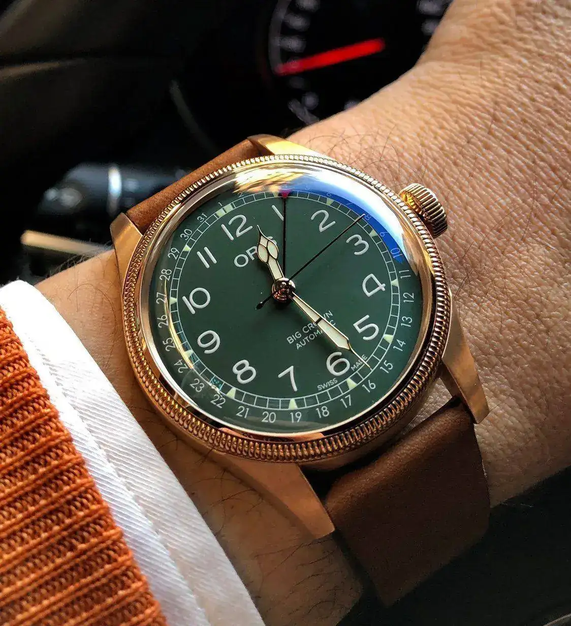

Estos dos también son de bronce:
Y empiezan a generar su particular pátina, de manera diferente, principalmente por sus matices en la aleación.
