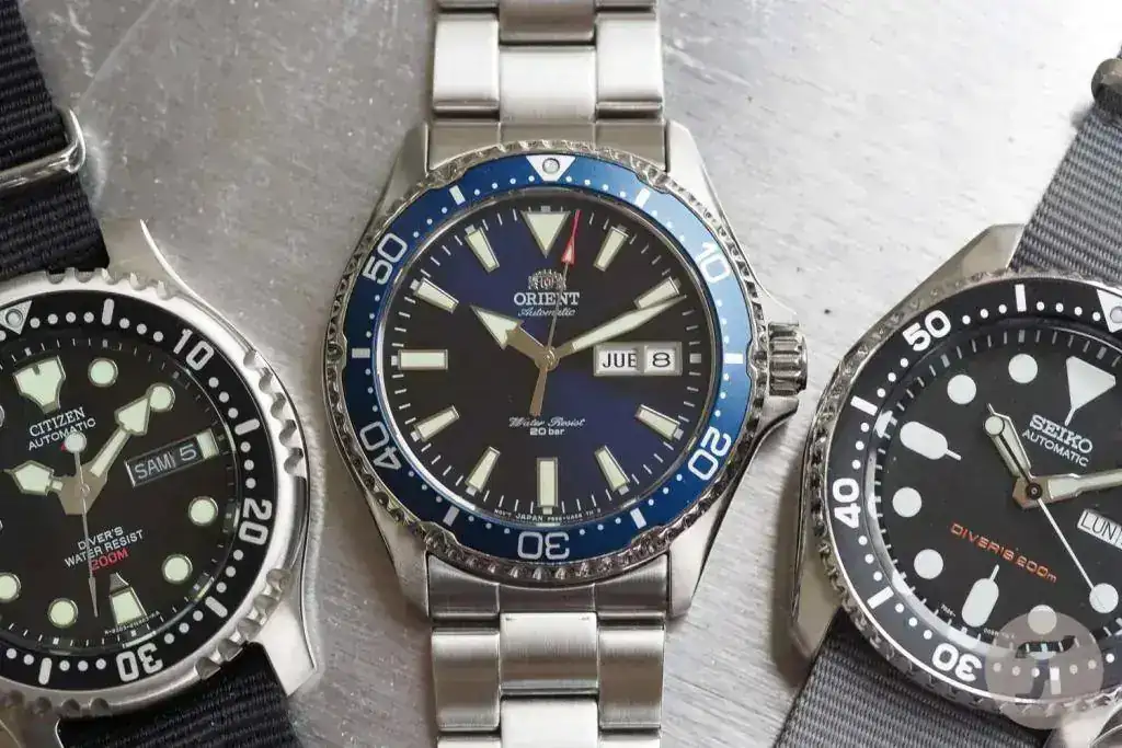

Este es un artículo muy completo del Kamasu
https://www.fratellowatches.com/summer-special-hands-on-with-the-orient-kamasu/
