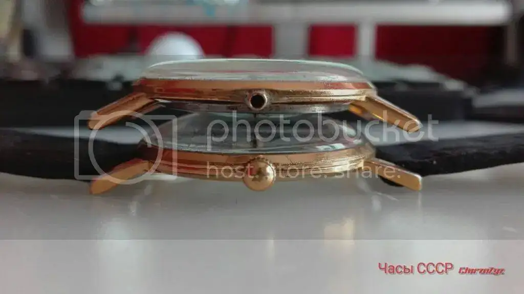

He medido el mío, que es del tipo con dos rayas a las 12 y Au20 y me salen unos 8,5mm. pero puede que el cristal no sea el original porque aunque es fino en completamente abovedado. Los Luch "de luxe" lo tienen más plano y dan 0,78 y 0,71mm.
Supongo que el cristal es lo más difícil de conservar original en un reloj vintage, ya que cualquier golpe o raya no les costaría cambiarlo en un relojero más de algunos kopecs.

Te pongo una foto comparativa, pero sin saber si el del Poljot es original (que creo que no) no ayuda mucho. El del Luch sí lo parece, por unas microgrietas características de los plexis viejunos y resecos jeje.
Las cajas son diferentes pero no aprecio apenas diferencia de grosor (a ojo)
Edito: la tapa del Luch no está puesta del todo y puede engañar, que lo estuve trasteando para sacarle el trozo de tija rota y no la quise cerrar a fondo mientras le encuentro otra tija con corona.
