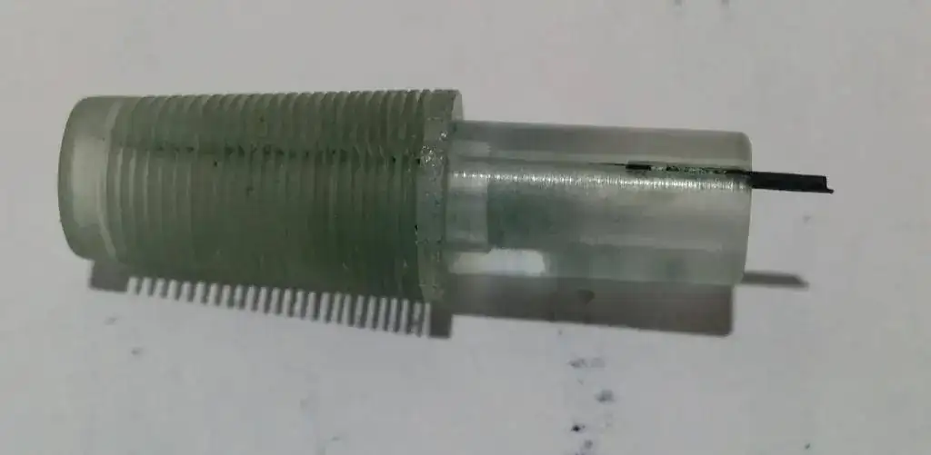

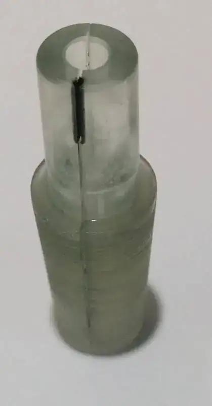

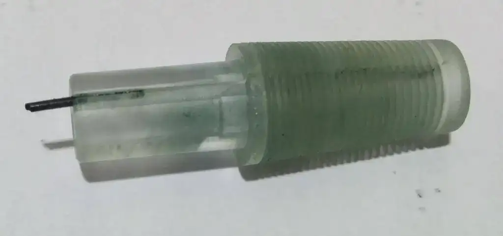

Hola, tengo una duda para los superexpertos de la parker 51 que hay en este foro. Desmontando y limpiando una parker 51, veo en el colector (por la parte mas fina, la boquilla que se mete en el cuerpo) que tiene una pequeña rendija con algo negro, pense que podia ser porqueria, pero si tiro con cuidado sobresale como un tubito negro, es tinta seca o es algo que debe de dejarse puesto.
y otra pregunta más, como se debe de alinear el plumin con el colector, la hendidura más ancha que coincida con la superior del plumin? asi es como lo deduzco del manual ,pero estaba montado un poco girado.
muchas gracias por adelantado.
Pongo un par de fotos, donde he tirado un poco del tubito negro y sobresale, si lo empujo, vuelve a encajar dentro.
saludos.

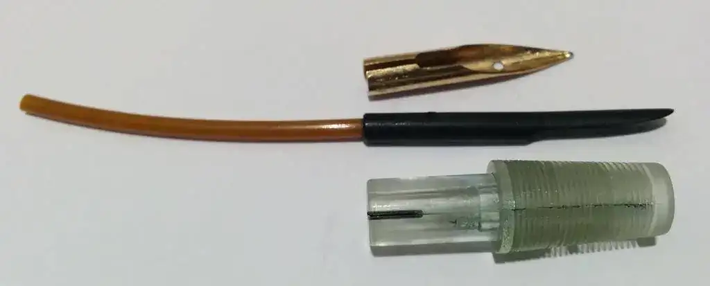

Es una Parker 51 vacumatic? En principio ese tubito debería ser más largo. Se supone que carga más si es mas largo. En las aerometricas el tubito lo he llegado a ver de plástico, metal y de plata 8o
Voy a buscar una foto donde se ve el tubito
es vacumatic, pero tu te refieres al tubo respirador, que sale del alimentador y va por el medio del colector. Este es otro, esta en un lateral del colector y no sobresalia nada, estaba enrasado con él. Además no es hueco.
saludos.
El tubito debería meterse en el centro como en la foto
asi es como esta, plumin, alimentador con el tubo respirador y el colector, ese trozo negro, es el tubito que digo.
a esa parte negro me refiero, esta en un lateral y no es el tubo respirador.
saludos.

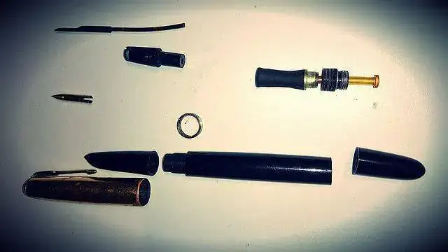

Ah vale. Entonces debe ser que el pusieron para mejorar el flujo. Porque de las vacumatic y aerometricas que tengo no hay nada asi
Mentira. Acabo de desarmar mi vacumatic y tiene ese hueco con un tubito. Parece qué es una pieza más. Pero aunque esta limpia no he podido sacarlo

Mi 51 vacumatic también tiene esta minúscula pieza negra. Hace tiempo, al limpiar a fondo el alimentador, penséque era suciedad acumulada, pero al sacarla y observarla detenidamente con la lupa me di cuenta que era una pieza cuidadosamente tallada. Se vuelve a colocar en su sitio y fin de las pesquisas.
vale, ya veo que es normal y la vuelvo a poner en su sitio. Me entro la curiosidad y la duda de si era tinta acumulada o una pieza, y visto el nivel de expertos en el foro, repito me entro la duda de si alguien conoce el motivo de esa pieza, la cual parece no afectar a nada, pero no creo que no sirva para algo ...
