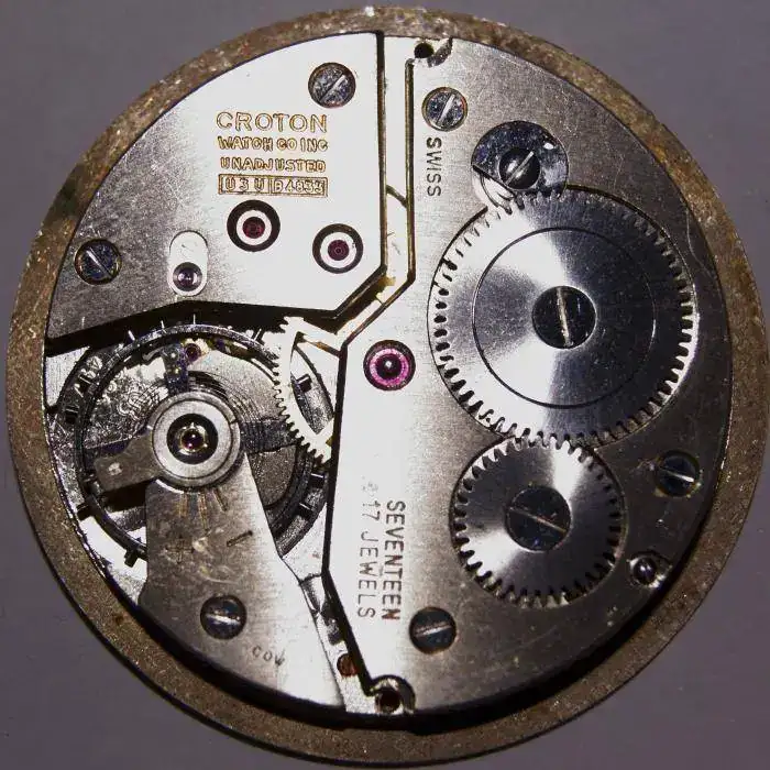

Hola a todos, tengo dos dudas con un movimiento que poseo.
Tras haber leído vario hilos en los que se están montando movimientos de reloj de bolsillo en cajas de reloj de pulsera me ha picado la siempre bienvenida curiosidad sobre un calibre que tengo hace tiempo.
El calibre en cuestión es de la marca Croton (no la conozco y tampoco encuentro información por google). En el movimiento viene marcado con las siguientes denominaciones y numeraciones: Swiss 17j, Croton Watch Co Inc, Unadjusted, U3U, B4833. Y debajo del volante UT 285 497.
Además el volante está compensado mediante tornillos y creo que puede ser inca. El segundero está a las 6. Y el diámetro creo que coincide con el 6497 (digo creo porque está medido con una regla).
Después de todo esto mis dos dudas son las siguientes:
1. Este calibre podría ser el famoso Unitas 6497 (el que montan en las cajas de reloj de pulsera).
2. Tiene el eje roto ::cry:: y me gustaría reemplazarlo (el eje o mejor el puente completo), pero no encuentro dónde comprarlo, en el caso de que fuera un 6497 (sólo encuentro un kit completo, pero creo al 99% que es chino).

Con el segundero a las seis, tiene que ser un Unitas 6498. Si logras ponerlo en marcha, puede ser una magnífica oportunidad de montar un reloj de cuerda precioso. Ánimo, y suerte.
En cuanto a la formato del texto, si dejas un espacio entre los párrafos creo que se lee perfectamente, sin perder el hilo.
Lo que me extraña es que lleve el segundero a las seis. Los UT 497 son como los 6497 y luego los hay con alguna pequeña variacion.
Mira esto, el tuyo lleva un tornillo para la rueda de escape?
https://relojes-especiales.com/threads/unitas-285-497-diver-100-mts.197393/
Por cierto no se te ocurra comprar piezas del modelo asian, que probablemente no te serviran.
En www.cousinsuk.com tienen piezas sueltas del calibre 6497. Si sabes el número de pieza (supongo que lo puedes averiguar en cualquier despiece del calibre) te será más fácil encontrarla.

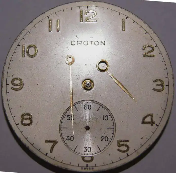

Hola a todos y gracias por vuestras respuestas. Intentaré poner alguna foto, ya tengo la cámara.
En cuanto puedo la pongo.
Gracias de nuevo.
Ya he hecho las fotos. Espero que sirvan. Gracias.
Hola de nuevo, ya he puesto las fotos que me solicitaban.
Gracias.
