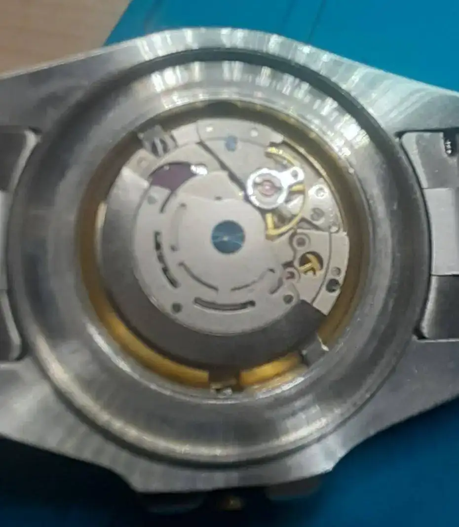

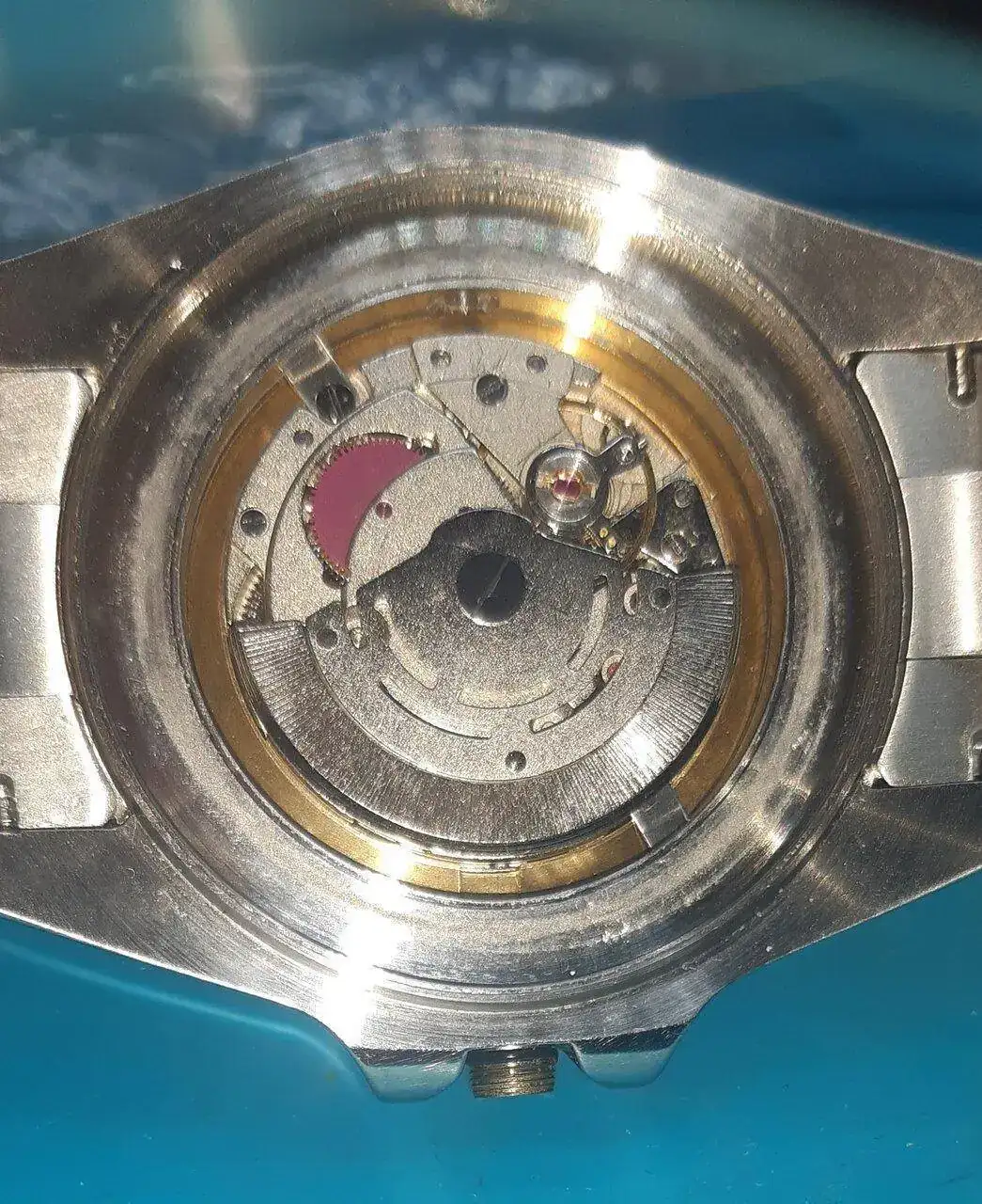

Buenas tardes, a ver si alguien me puede solucionar
esto:
Tengo un reloj chino que la verdad es que no tiene mal aspecto, caja de acero y bien acabada.

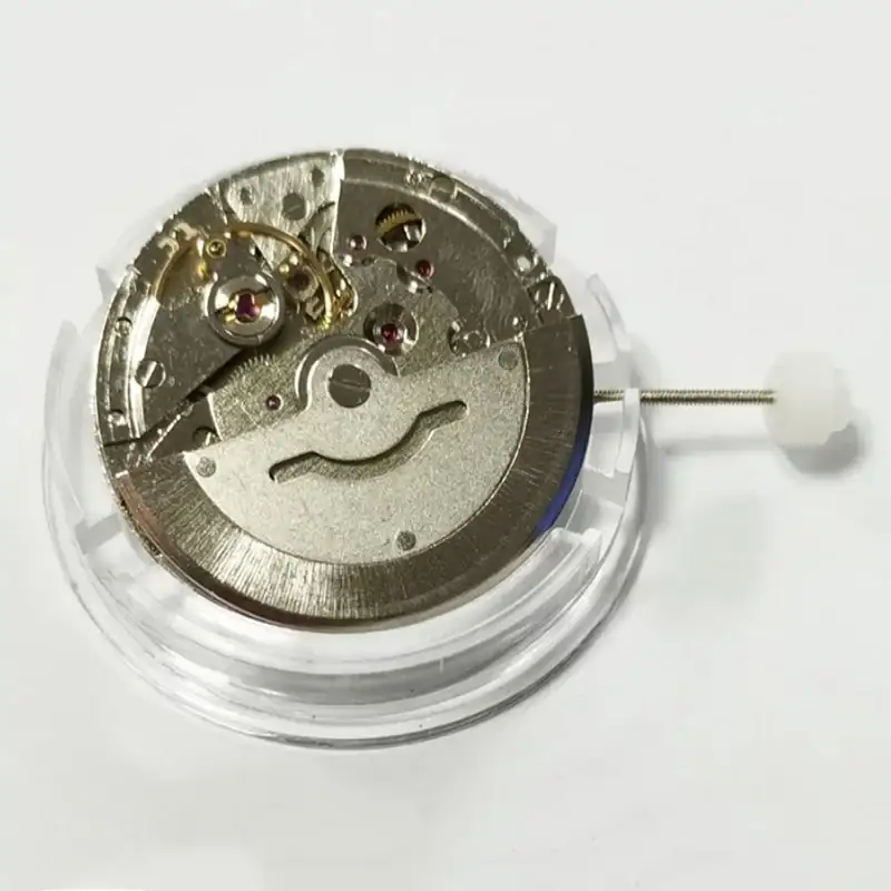

La maquina se para, y quisiera cambiarla, no lleva ninguna marca y me dijeron que era una DG 3804, la busco por internet y realmente lo parece, pero me pone que es un movimiento GMT, este reloj NO es gmt, solo lleva el segundero central y el calendario a las tres. La duda es:
¿ Hay alguna otra referencia china similar a esta que no sea gmt?
Perdonar las fotos, pero no consigo definirlas mejor....
Compraria el movimiento, pero como solo lo encuentro en aliexpres y encima no es demasiado barato no me animo a comprar esperar un mes y estar en la misma situa
Tambien estaria bien saber si hay algun otro movimiento compatible con este
¿La quieres cambiar porque se para?
Si, tiene algun problema en el rubi del eje de volante, o en el eje de volante en si.
Si presionas el rubi he intentas moverlo arranca, pero en el momento que lo cambias de posicion o incluso sin cambiarlo se para, a pesar de que el volante no cabecea el conjunto puente-volante no se ve en el mejor estado.

Pues si es este, parece que estas en lo cierto. Este es un movimiento simple con fechador, no es GMT.

Tengo un pagani que tiene un calibre muy similar. Aunque creo que tiene la bata de plástico, y el tuyo la tiene de metal, el otro día leyendo sobre estos calibres, llegue a la conclusión, que si le quitas la tija se jode, no se si es tu caso, pero si tiene hakeo de segundero, a lo peor tienes la tija estropeada y la misma tija para el segundero....
