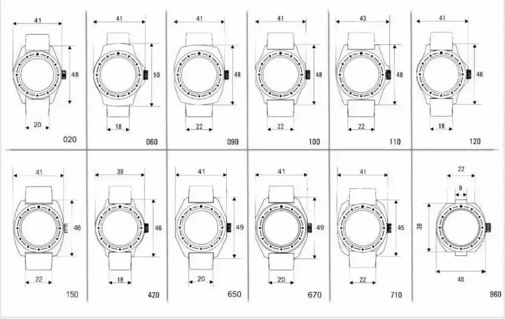

Un saludo. Soy nuevo por aquí y tengo un par de dudas con las que espero me podáis ayudar.
Después de curiosear por aquí y leer bastante , me he enamorado de los Vostok y querría pillar alguno para ir viendo que tal.
He mirado en vostok-watches24.com, Chistopol, Meranom y komandirskie.com aparte de un par de vendedores que habéis mencionado por aquí como zenitar y tal.
El caso es que por lo que he visto si quieres cambiar la correa o el armis que lleva el reloj de serie a la hora de pillar un reemplazo has de hacerlo teniendo en cuenta la caja en la que está el reloj.
Yo estoy interesado en el K-35 350624, Amphibian SE 150B04 y el Komandirskie Clásico 811398. He estado mirando para que ya que hago la gracia, hacerla completa y pillar un armis o una correa tipo milanesa.
Pero al leer lo de las cajas me han surgido dudas. por ejemplo en Meranom un armis para Amphibia universal viene con 7 opciones por si quieres o no los primeros "links" en funcion de la caja....
Mi duda es, ¿hay algún sitio donde ver que caja lleva cada reloj, algún listado o post para no equivocarme y comprar lo que no es?
Un saludo a todos y gracias de antemano.

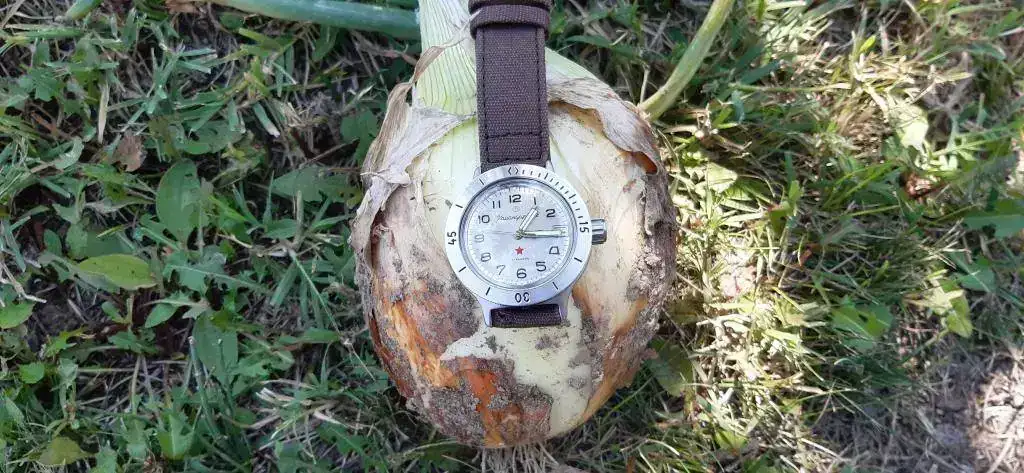

Y para que te hagas a la idea aquí te dejo una caja 420 para que la compares con una cebolla.

Los Vostok amphibia o konandirskie suelen llevar un codigo que consta de 6 dígitos, los 3 primeros son la caja y los 3 siguientes el dial, así un Amphibia 420600 llrvará una caja 420 y el dial 600.

Impresionante cebolla Marius!! ::bxd::
Coincido...qué cebollón...;-)
Si no te quieres liar con los brazaletes, la caja 150 lleva el de 22mm, pero con el end link que viene especificado con el codigo de cajas "15". Meranom no pone el 150 completo.
Es decir, brazalete de 22mm, y este end link:

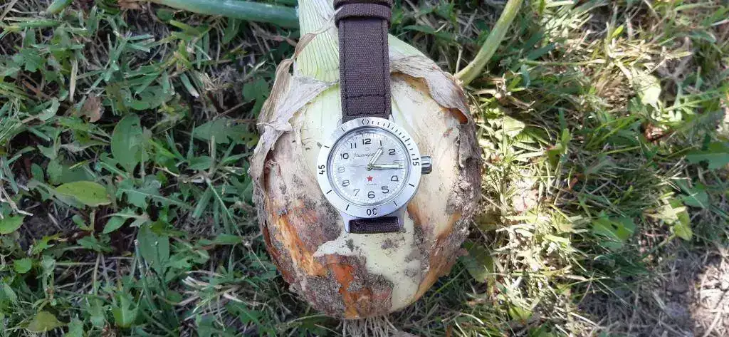

Un saludo, camarada.

¿Es un jeroglífico visual?
:hmm:
Estoooo... ¿significa que vas a cambiarle la corona roscada por otra de "tipo cebolla"?
Menos mal que no hay poetas en el foro, por que "cebolla" tiene mala rima ... :hmm:
