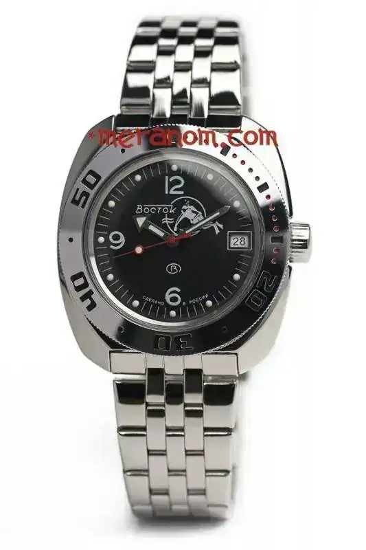

Este me ha gustado algo, aunque la caja no sé como me caería en la muñeca, jamás he usado uno así
Ver el archivos adjunto 213912

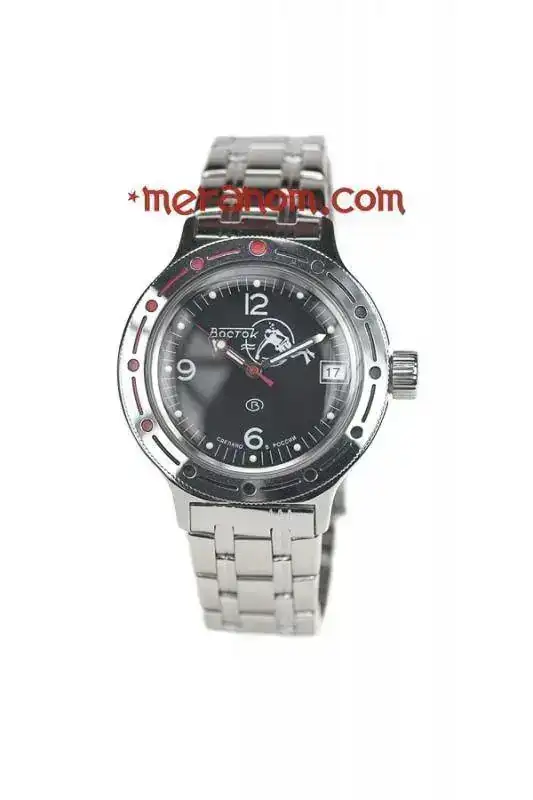

Y este otro tambien, lo que me desagrada es el bisel, las "bolitas"
Ver el archivos adjunto 213913

A mi me gusta mas le primer modelo caja 710, pero tengo ambos. La caja 710 la medida del armis es de 22mm mientras que la 420 es de 18mm.

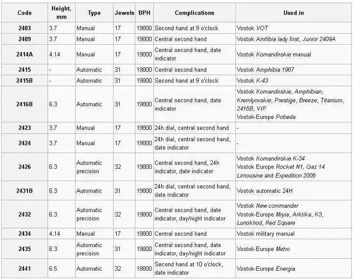

pues que me corrijan los eruditos si me equivoco , pero los calibre automáticos son el 2414 y el 2416 B- los actuales - sin fecha y con fecha . hay gente que afirma que van en COSC
hay calibres manuales es decir remonte mecanico que creo que eran el 2209 pero los montaban los de la época soviética
Ah en cuanto a precisión los dos mios tienen un desajuste - adelantan - de unos 12 segundos cada 24 horas . Algun dia los llevare a algún taller que tengan cronocomparador . Pero con esa precisión me sobra y me basta
Negando lo de erudito, creo que el automático sin fechador es el 2415, y con fechador el 2416b.
El 2414 es el de remonte manual y fechador, y su versión sin fechador la 2409. El 2209 no me suena más que de los de caja "tonneau" antiguos, la 090 anterior, y no sé si la montaron también en algún antimagnético de los primeros, esos de caja octogonal (aparte de los Vostok vintage de vestir que también lo montaron). En los míos antimagnéticos no, llevan la 2409.
En precisión no puedo aportar mucho porque sólo tengo un 2416b de primera mano en un Amphibia y otro en un Komandirskie automático, pero sin haberlos controlado, ambos van bien, sin desfases que llamen la atención en unos días de uso.
En general, los calibres que llevan calendario acaban en número par y los que no llevan en número impar.
En cuanto al 2415, automatico sin calendario, es la primera noticia que tengo pero puedo estar equivocado porque mi interés se centra en los modelos más antiguos.

Por lo que he podido leer, el 2415 es el que monta el 1967 y todos los Amphibia actuales que no llevan fecha, de memoria creo que sólo lo he visto en cajas 090 y los "tipo 1967"
Pongo una tabla de los movimientos actuales de Vostok, copiada del blog de un fan indonesio (2009)
Si vuelvo a encontrar ese artículo edito para ponerlo, está en inglés pero es interesante, incluye historia del Amphibia con partes de entrevistas (traducidas por internet) a sus creadores.
Ahí va, seguramente es información que se puede encontrar en más sitios, pero me pareció interesante
