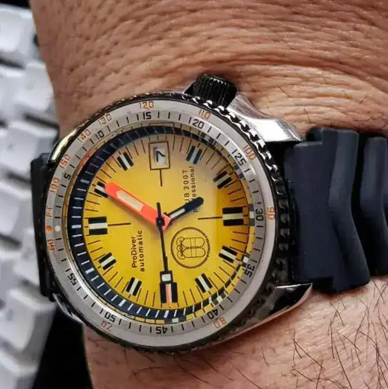

Buenas:

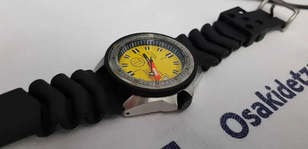

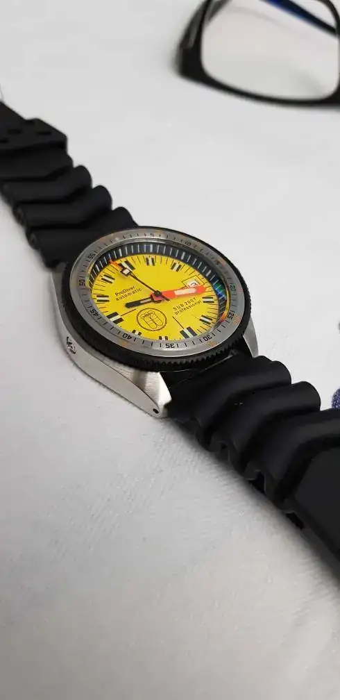

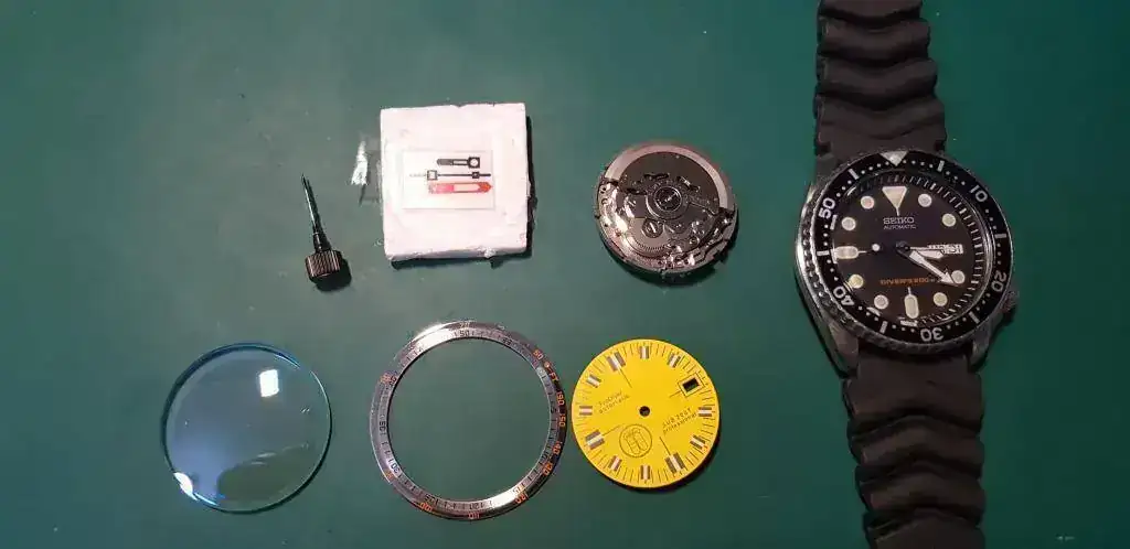

Resalseando por la baiha durante los ultimos meses me he ido haciendo con un SKX007 al que le fallaba la maquinaria, un cristal de Zafiro, un calibre NH35 y una nueva corona. Buscando un bisel, por casualidad tambien he dado con Yobokies y su seudopagina. Una perdicion porque me he comprado el pack Doxa.
Procedo a poner mas fotos del conjunto.

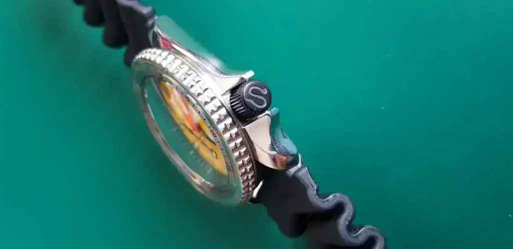

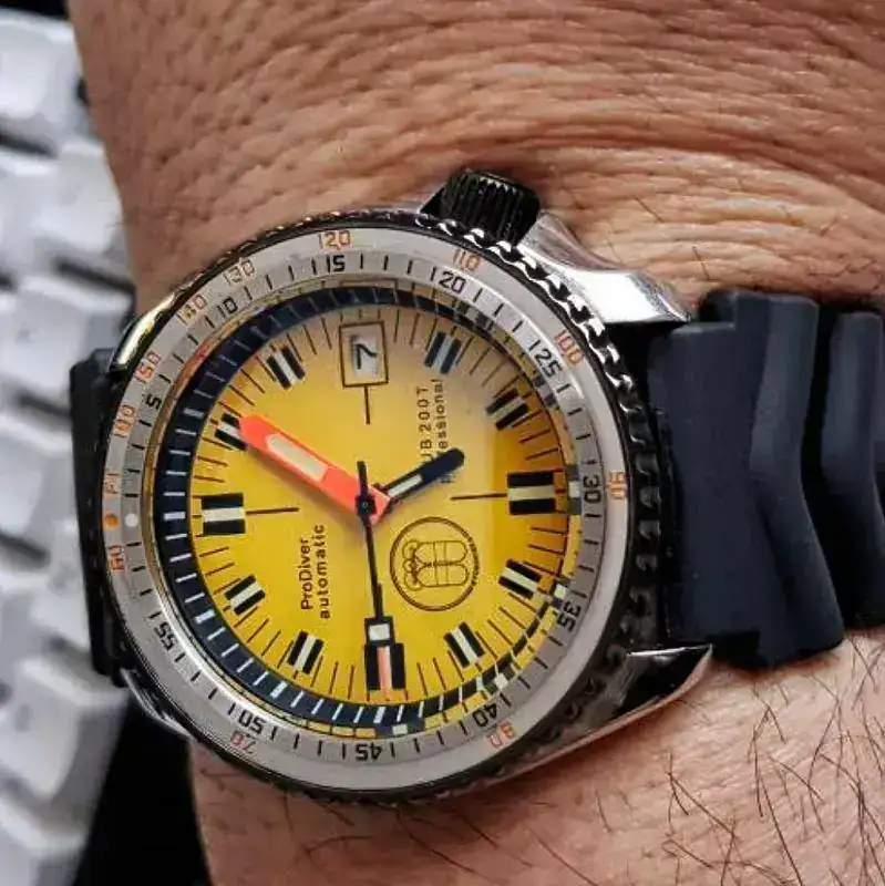

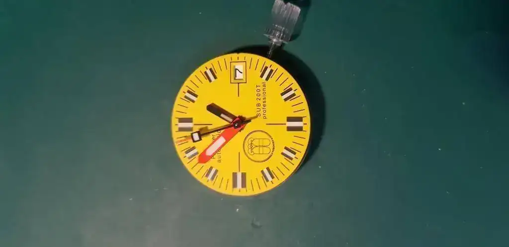

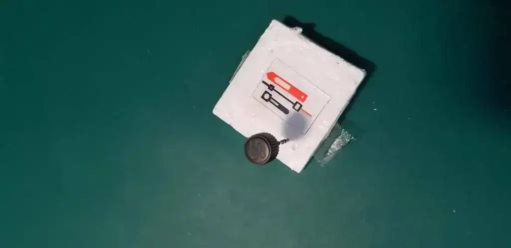

Una foto de la corona y las agujas

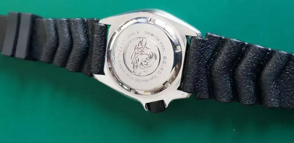

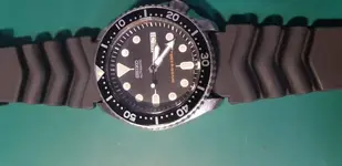

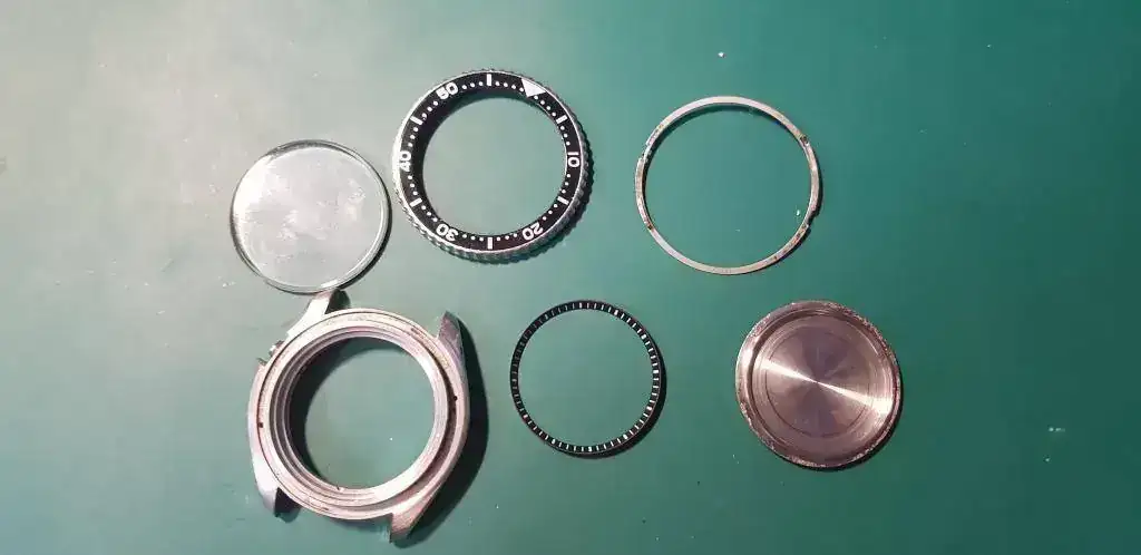

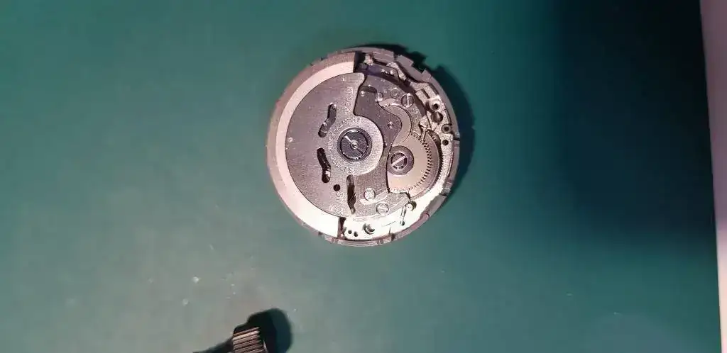

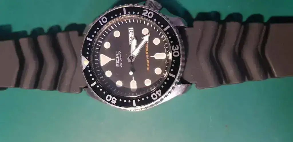

Asi comenzo.

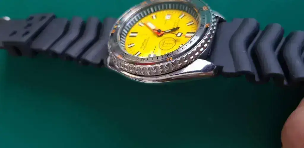

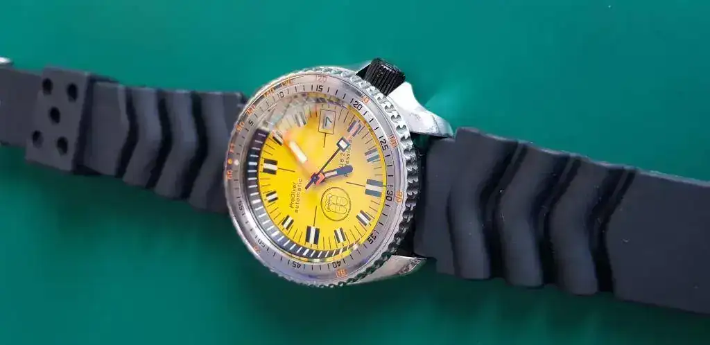

Y asi termino.

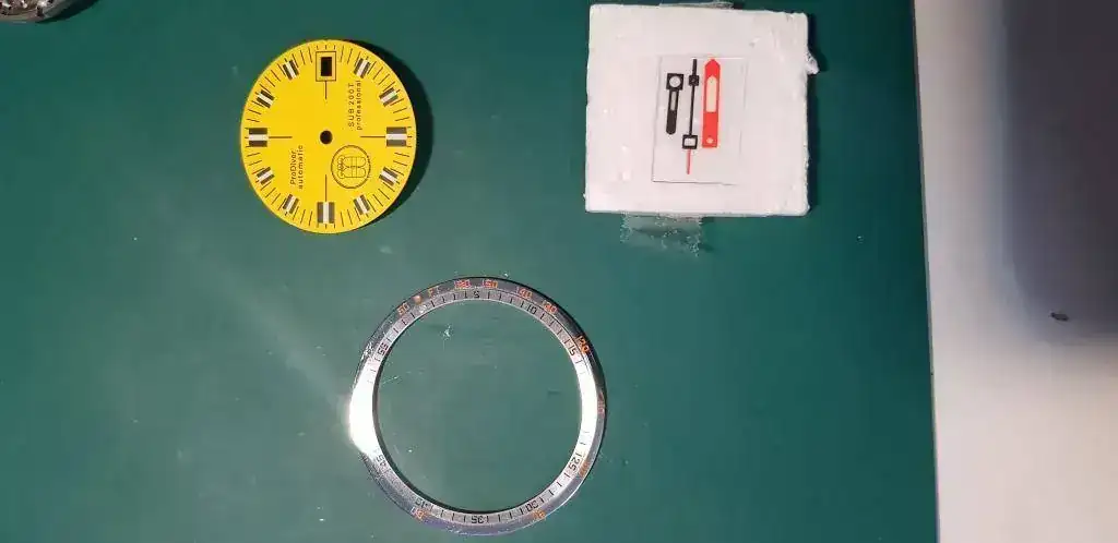

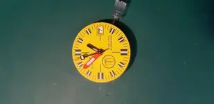

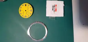

Alguna foto del proceso. Colocar las agujas en su sitio fue realmente complicado, la minutera no entraba ni de broma y toco agrandar un poco el agujero de la aguja con el miedo de pasarse y cargarmela.

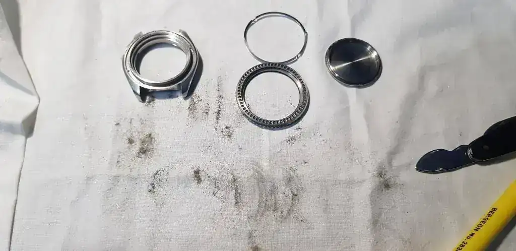

Cuanta mierda tenia:

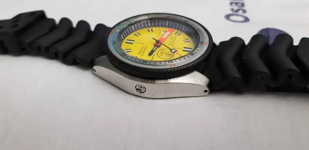

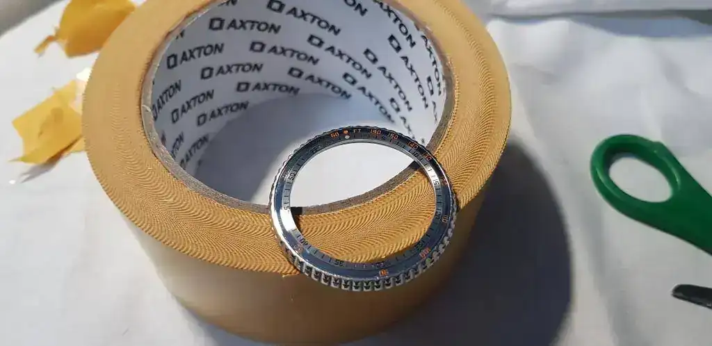

Pegando el bisel. Recomiendo esta cinta de doble cara del Leroy. Se pega el bisel en ella y se recorta a posteriori. Una pasada

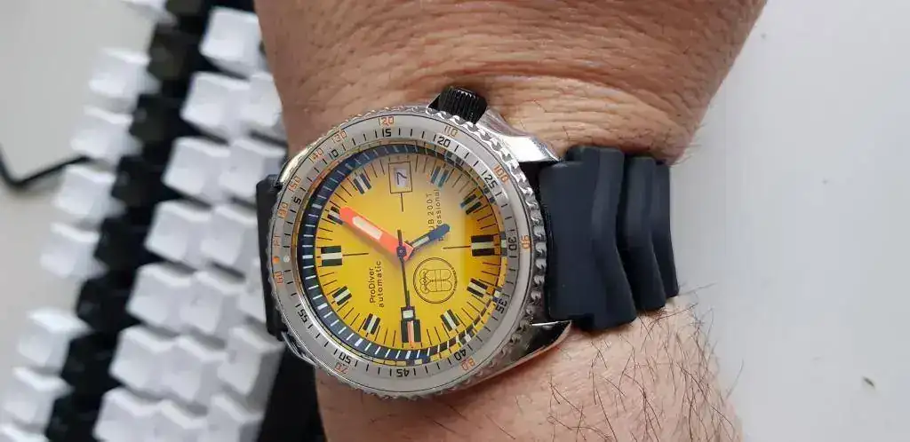

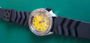

Fotos finales:
Cosas pendientes:

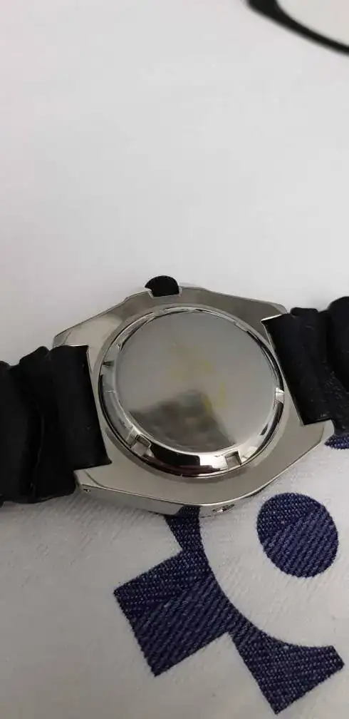

Se me ha roto la junta trasera. Tocara pasar por el relojero, que la ponga y le mire la estanqueidad.
Darle Lumen a la corona. He visto una foto por ahi y queda muy chulo.
Cosas que mo me han gustado:
El poco Lumen de la esfera. Para la pasta que cuesta tiene un lumen de mierda. Las agujas una pasada pero el dial una morralla de lumen.

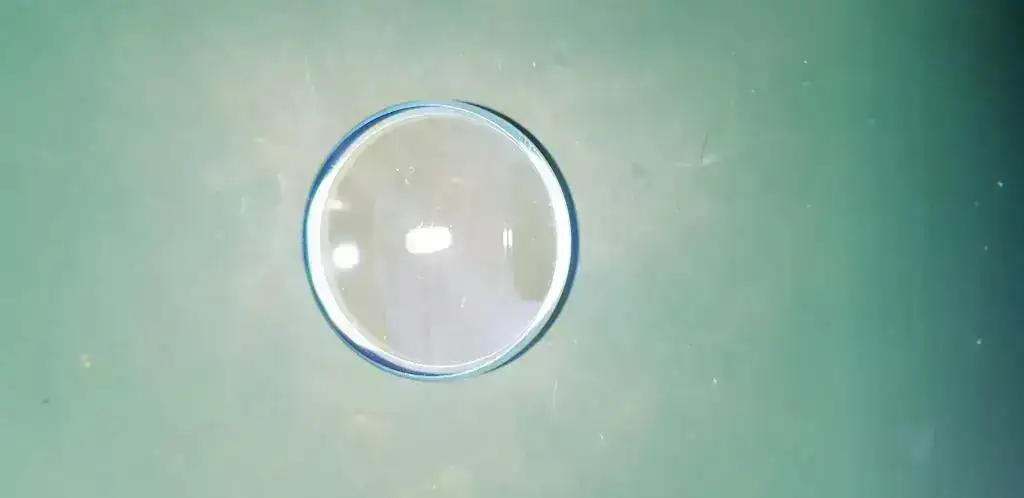

El cristal de zafiro. Ha venido con AR azul y no me gusta nada.
Espero que os gusta tanto como a mi montarlo.
Asi comenzo.
Y asi termino.

Fotos finales:
