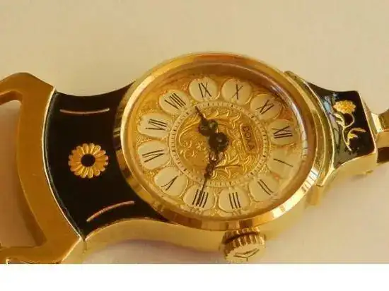

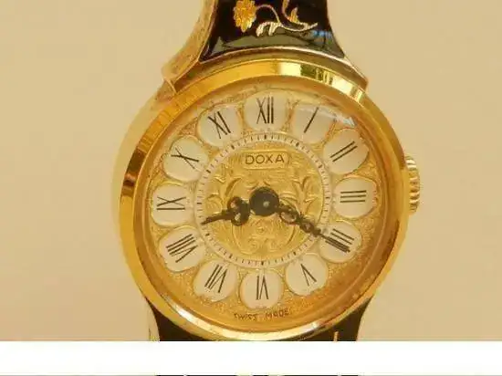

un reloj curioso, por lo menos para mí, buen lunes

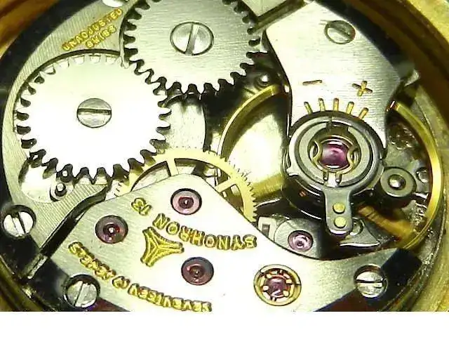

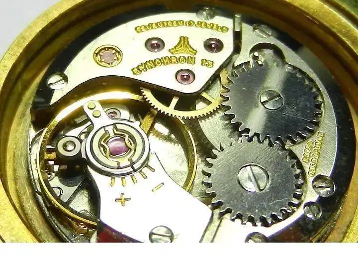

Buen día "eldelosreloj"; esta máquina es un ETA 2512-1 y fue utilizada por muchas marcas como Cartier - GP - MIDO, DOXA,etc.
Un saludo, Luis desde Argentina
Doxa, fundada en 1889 por Georges Ducommun, comenzó como fabricante de relojes de vestir y otros relojes. Con los años, Doxa ganó en tamaño y se ramificó en otros mercados de cronometraje. (Relojes de pulsera, Armbanduhren, Montres-brazaletes, Brunner, Gisbert L, Pfeiffer-Belli, Christian, Koneman, 2006). La familia Jenny de Suiza ahora es la propietaria de la marca.
SynchronLe Locle, Schweiz
[TD="width: 190"] Georges Ducommun / Doxa SA / Synchron SA [/TD]

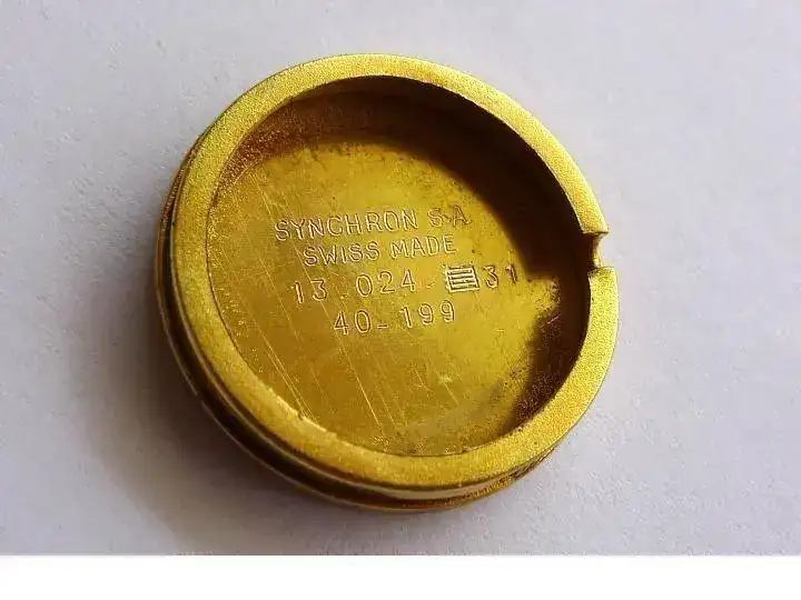

algo tuvo que ver este otro registro
Doxa by SynchronLe Noirmont, Schweiz
[TD="width: 190"] Aubry Freres SA [/TD]
como el maestro ya se ha pronunciado, dejo datos del calibre
[TABLE="width: 100%"]
[TR="bgcolor: #F8C8C8"]
[TD="width: 250"]
Fig. 1
Fig. 2
Fig. 3
[/TD]
[TD="bgcolor: #FFD2D2"][SIZE=+1]ETA 2512-1[/SIZE]
Features
manual wind
Data
7.75''', Dm= 17.2mm, Do= 17.5mm
H= 3.0mm
F= 0.8mm
T= 1.5mm
17 jewels
f = 21600 A/h
power reserve 44h
Balance staff U2526
Stem W2772
Mainspring / battery
Zf656, 1.20 x 7.5 x 0.085 x 230mm
Hands
1.20 x 0.60mm
Comments about the data[/TD]
[TD="width: 40%"]Remarks
1975-83
indirectly driven minute allows a very big balance
early samples with hairspring-stud screw, late with clip
family/generations:
2510 : 18000 A/h, setting-lever screw
2510 : 21600 A/h, setting-lever screw
2512-1: 21600 A/h, setting-lever pin
Example, year: signature; shock device
1-2) ca. 1980: Swiss, 17 Jewels - Patented; Incabloc (Standard)
3) ca. 1975: Pierce, Swiss, 17 Jewels - Patented; Incabloc (Top)[/TD]
