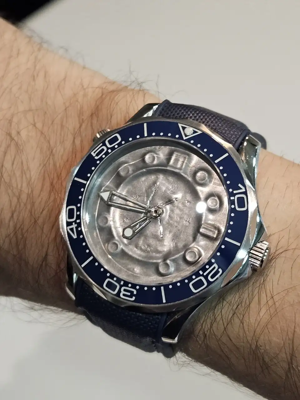

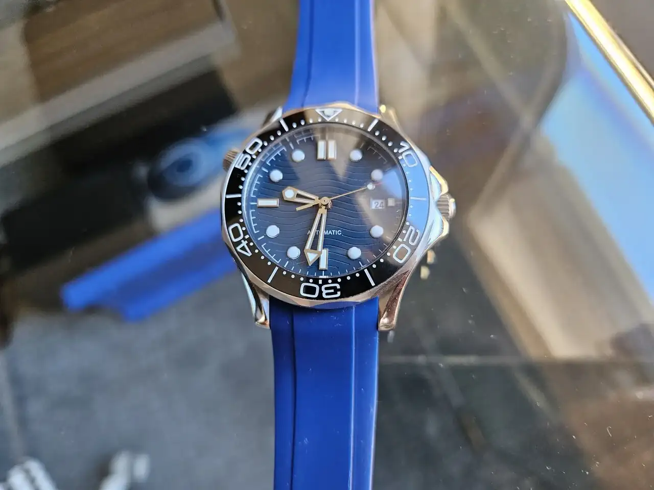

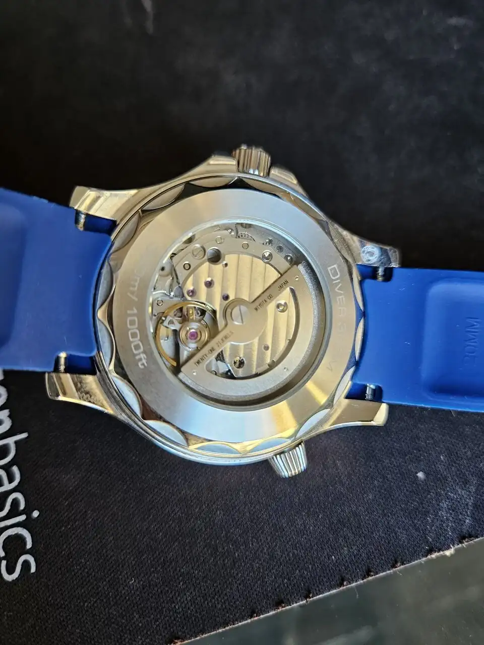

Este está hecho con un fake, inicialmente le reemplace el DG 2815 por un Miyota 8, y ahora le he puesto otro Miyota 8 pero el que viene decorado y con rotor esqueletizado. La esfera es estéril, procedente de un Phylida.

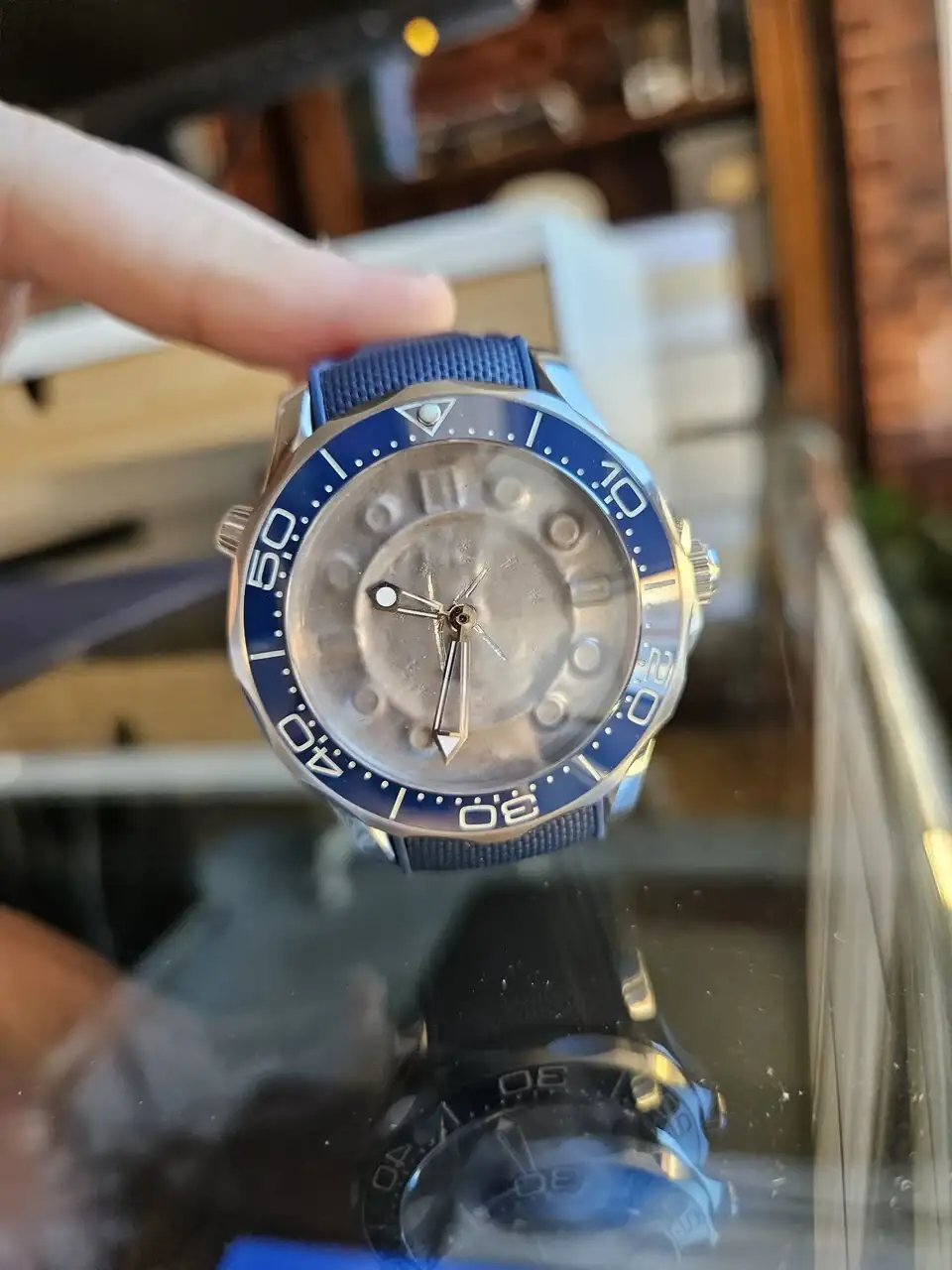

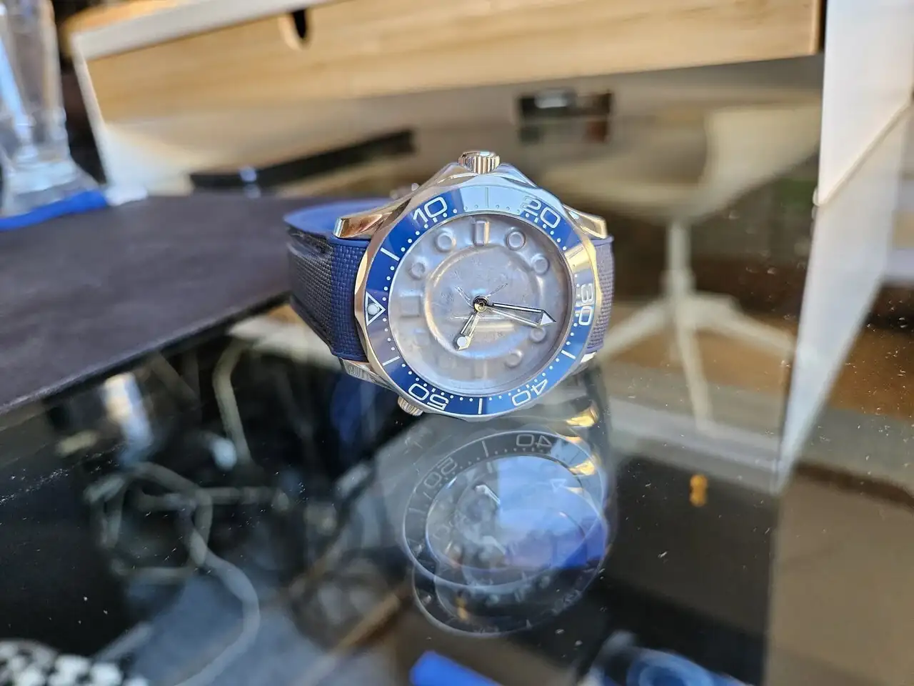

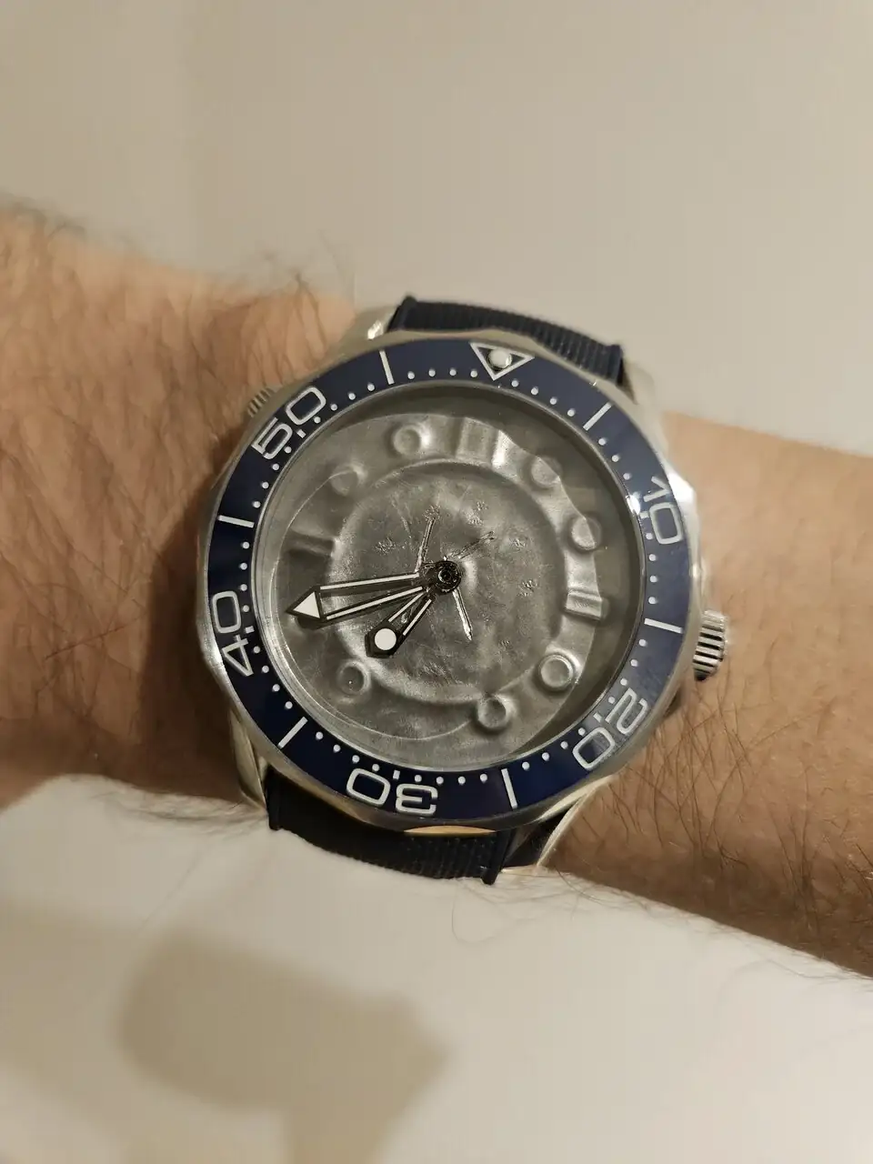

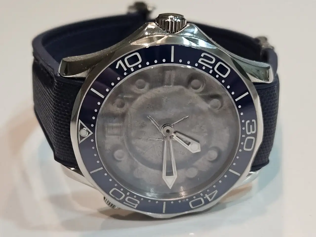

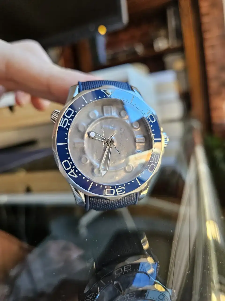

Este otro lleva una caja phylida y un miyota 8 sin decorar, y un dial que he hecho con hojalata tratando de hacer dos niveles. El nivel bajo por donde va la aguja de las horas, y el exterior más alto con los índices por donde va el minutero. No puede llevar segundero porque rozaria con el minutero.
El primer reloj es de mi hermano, que se lo regalé, aunque se lo he pedido para ponerle ese bonito miyota decorado y usar el miyota feo para montar el de hojalata, que no tiene fondo visto.
El de hojalata, no se que haré con el. Ha sido un suplicio montarlo. Como no tiene chapter ring y la hojalata es blanda, he usado un dial que tenía sin patillas debajo, para dar rigidez. Es decir lleva dos diales. No es problema porque el miyota tiene buena altura de agujas, nada roza, ventaja de Miyota 8 vs NH35. El problema es que era difícil pegar el dial de hojalata al otro, sin estropear los índices que había hecho en relieve, con lo que no va pegado, va a presión. Todo es super sólido pero montarlo ha sido complicado, se me desalienaba, lo he tenido que sacar y meter 4 o 5 veces, y me movía las agujas al despegarse.
Por lo demás da la hora como debe y el diseño es sólido, al sacudirlo solo se oye el rotor

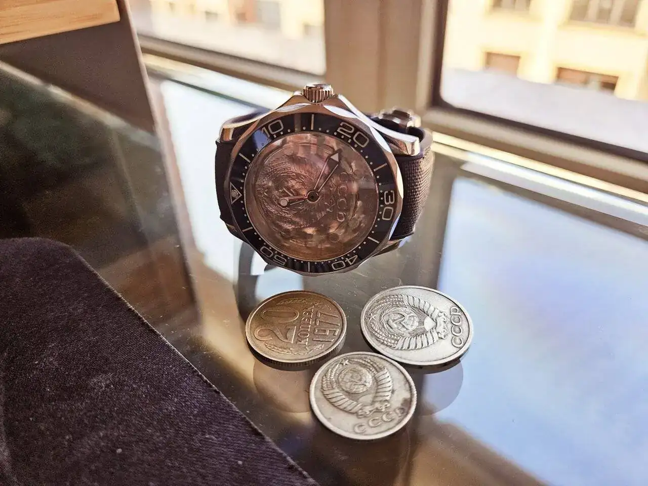

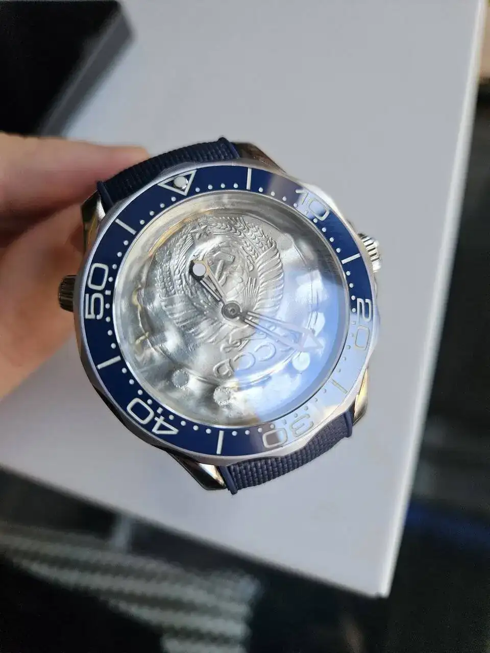

Nuevo experimento ahora con la técnica de la moneda
