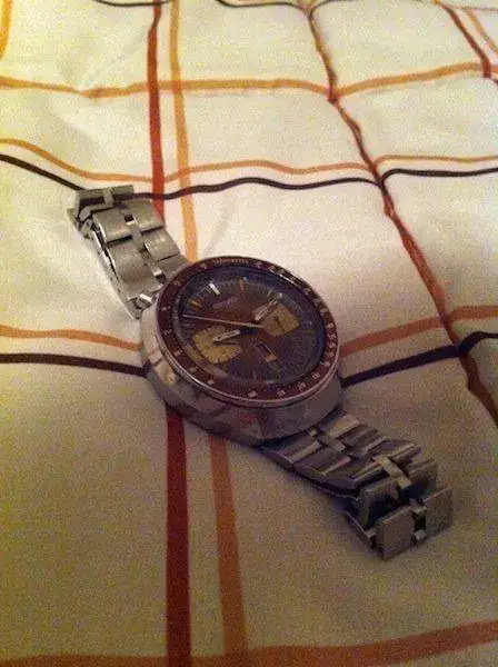

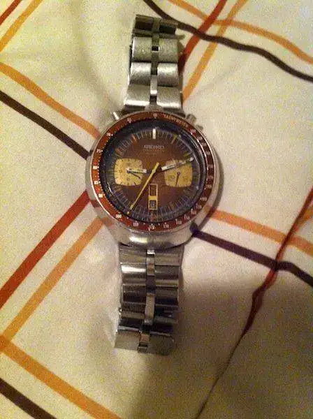

Hola , querría saber donde podría restaurar mi seiko bullhead.
Concesionario oficial o particular?. Soy de Madrid

¿De qué presupuesto estaríamos hablando por una restauración completa?
Saludos a tod@s
Habla con el compañero Francis. Está en Tarancón, pero es el nº1. :ok::
Muy buen ejemplar de Bullhead marrón de exportación.
Le tienes bastante bien; mi consejo personal (opinable, como todo) es que le toques lo menos posible. Yo haría;
- limpieza de máquina; Francis es el relojero de referencia en Seiko vintage en este foro. La gente habla maravillas de él.
- pulido de cristal, o sustituirlo por un recambio mineral no original (Mr Seiko en ebay, calidad decente, precio normal, o bien Sternkreuz).
- buscar unas agujas horas y minutos originales (difícil) o intentar que alguien te restaure la pintura y lumen de las que monta el ejemplar en cuestion.
- caja e insert los dejaría tal cual porque se ven en buen estado. Pulidos pierden mucho valor de coleccionista y se difuminan las aristas afiladas características del modelo.
saludos y disfrútalo
sigo diciendo que lo mas jodido es el cristal, por lo demas, sim problemas, las agujas se reparan esas mismas y quedan bastante aceptables.el bisel y aledaños se ve bien, creo que merece la pena una restauracion.

Como te han recomendado,francis.
A mi los 2 primeros ,fueron un Bull y un Pogue,y perfecto.
No lo dudes.

En mi opinion bajo ningun punto de vista le reemplazaria el cristal, si le haria un pulido (ya he pulido 3 de mis relojes y quedaron realmente muy bien)
