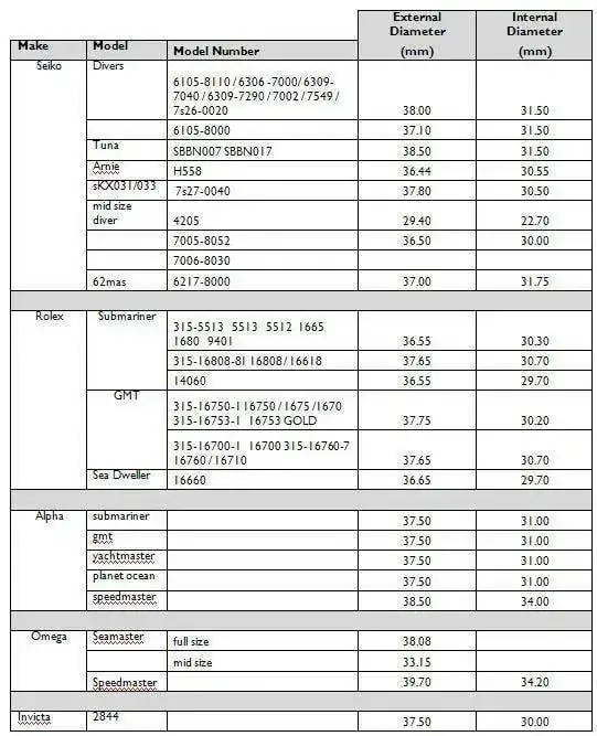

Mirando por la red, he podido ver que es una modificación que mucha gente hace y en esta tabla he visto que es sólo medio mm más pequeño de diámetro exterior, en las fotos que yo he visto es imperceptible a mi vista... Si, me imagino que los after también servirán y viendo que tengo 0,5mm de margen...

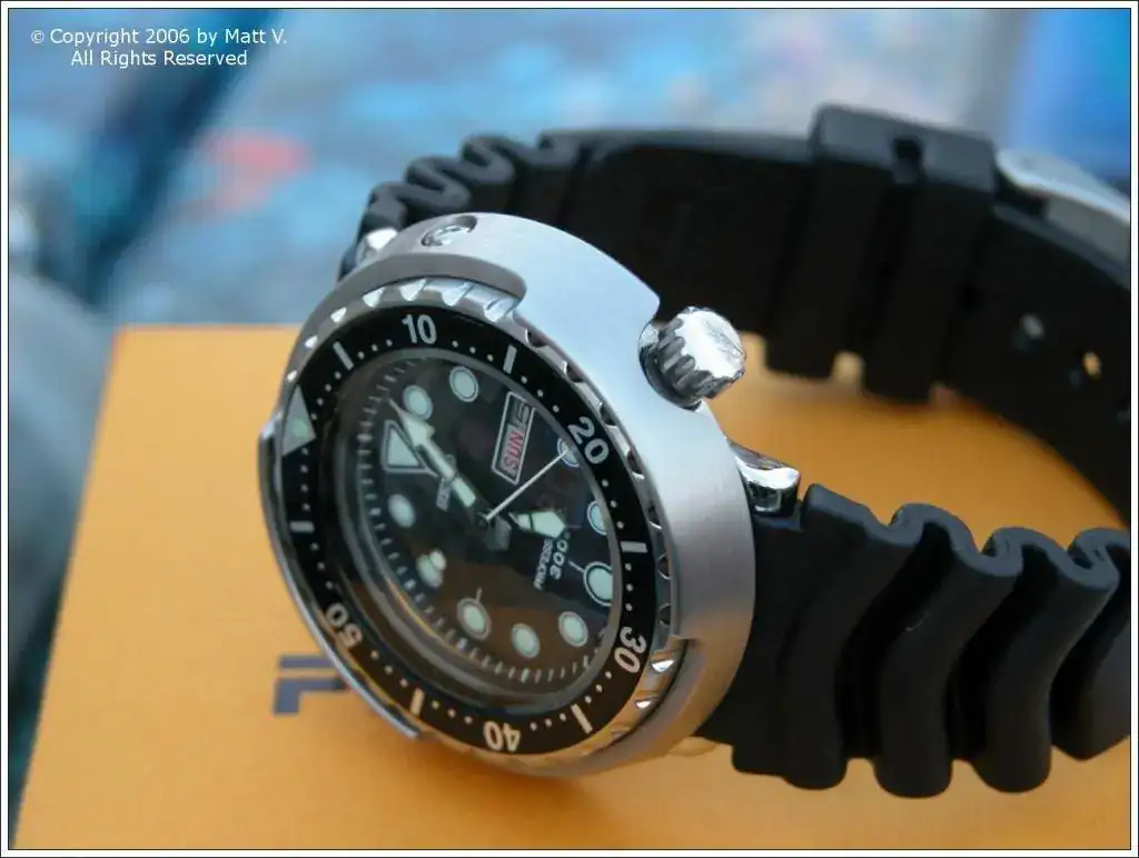

Y aquí una foto de uno customizado

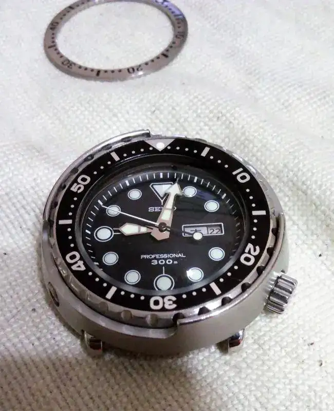

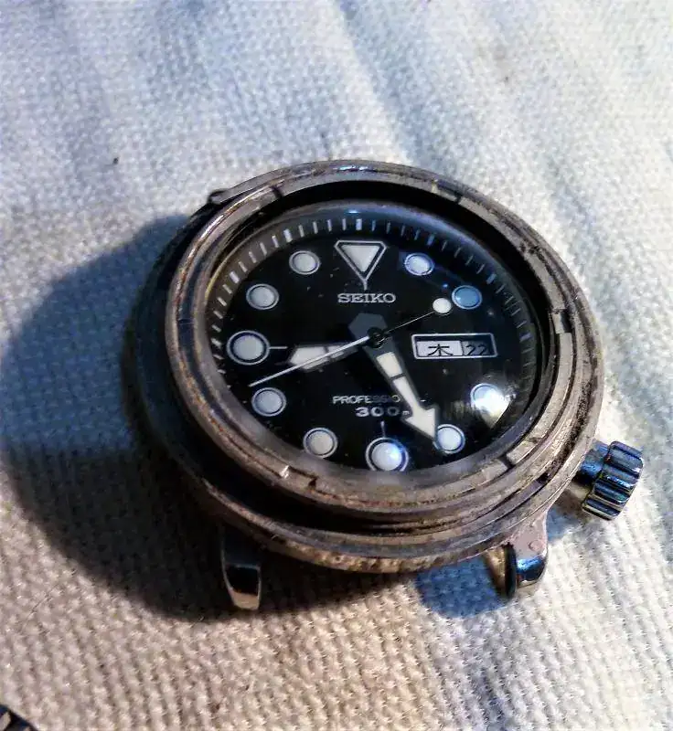

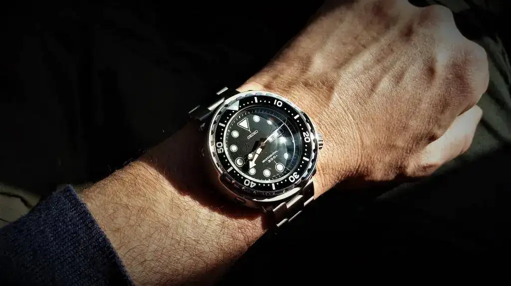

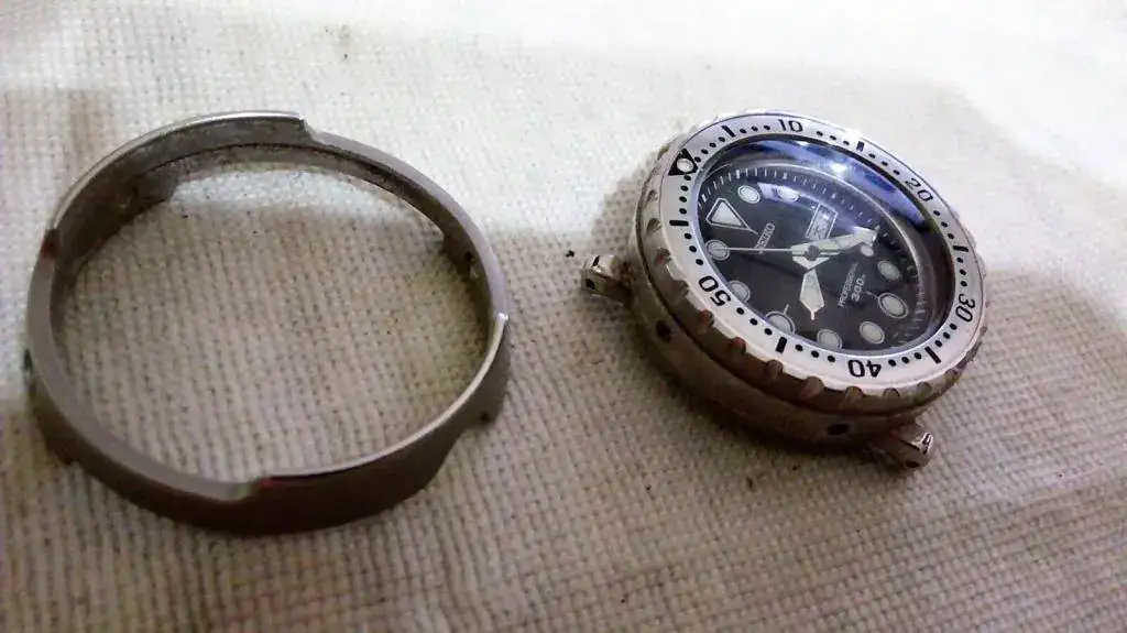

Bien, gracias a la enorme generosidad del compañero Rafipez, ya tengo el insert del 007 en casa; Decir que me lo envió desinteresadamente, y la verdad estas cosas hacen grande al foro!!! Lo acabo de cambiar ahora mismo y he aquí el resultado. Fijaos bien en la cantidad de suciedad que había debajo del bisel y del anillo protector de la tapa...

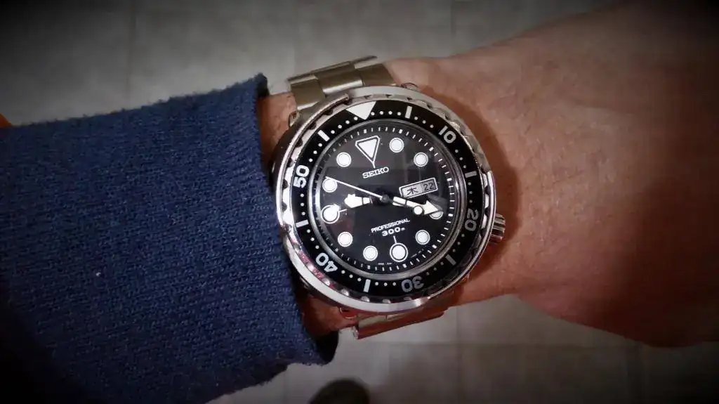

Espero que os guste el resultado tanto como a mi; lo mejor de todo es que el mod es reversible y por encima de esto el gran gesto que ha tenido conmigo el compañero Rafipez :clap::worshippy:
Ha quedado precioso iiii disfrútalo mucho, compi iii
Buen detalle de Rafa, gran persona. Le ha quedado muy bien Miguel, la de mierda que tenía. Te juro que no es mía, solo lo tuve un mes :D

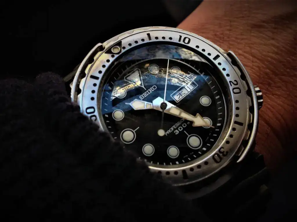

otra foto con mejor luz :D
