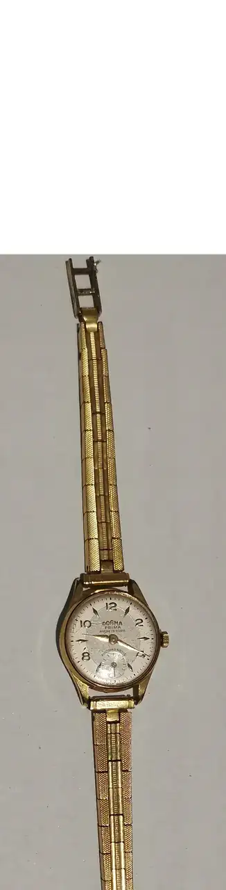

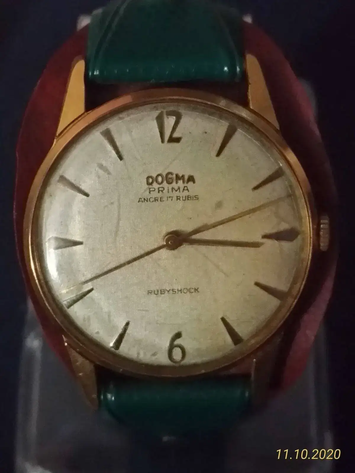

Buenos días,
ahí van las fotos.....a ver que me podéis decir antes de toquetear sin saber.
Y si hace falta abrirle la tapa, pues nos ponemos con ello y mas fotos:hmm:
Gracias.

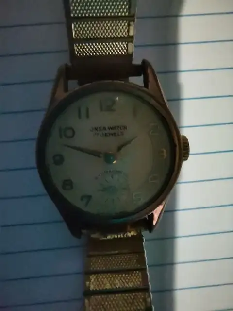

Hola madjosem celebro tu decisión de no tocar aquello que no conoces y aprecias, sólo te diría que como recompensa de las orientaciones bien intencionadas de todos los participantes y para satisfacción de los curiosos (como es en mi caso), podías recompensarnos mostrándonos algunas fotos de los otros dos relojes de tu difunta abuela, el Mercury de 15 rubíes y el JNSA WATCH de 17 rubíes.
Saludos y que los disfrutes.

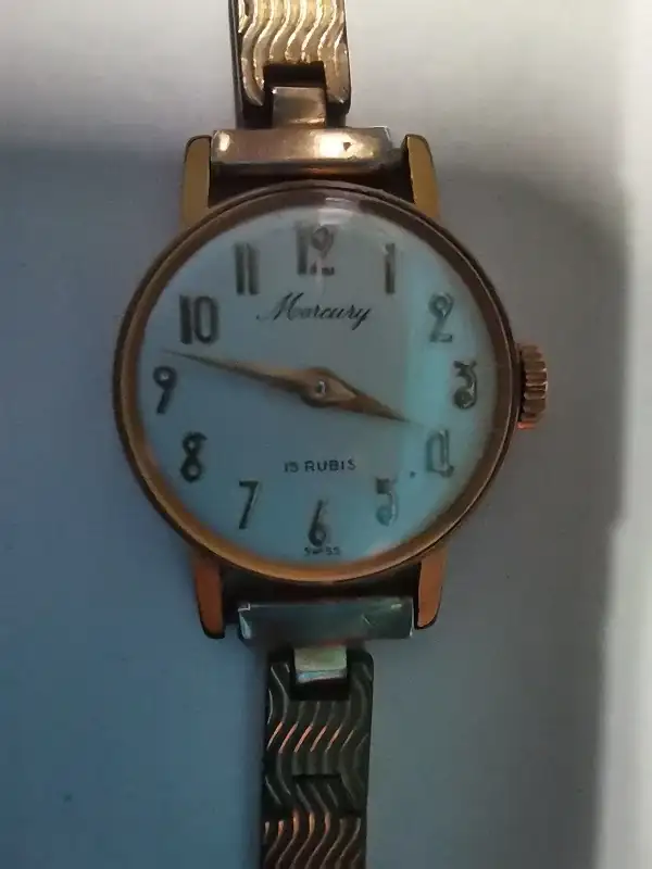

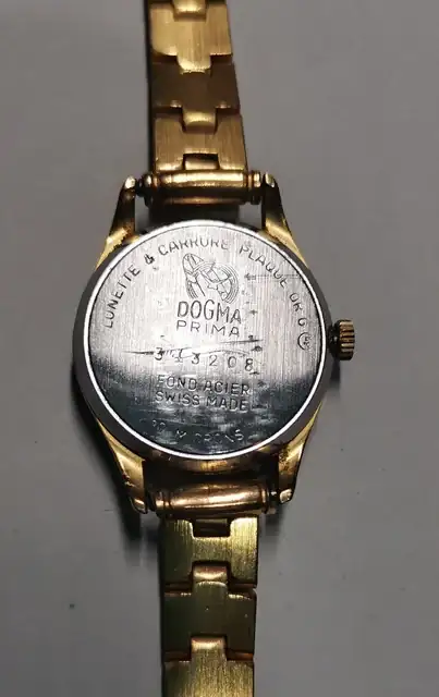

Por supuesto, es un placer.
Ahí van las fotos:
Estos dos funcionan, no sé la desviación, pero aguantan de un día para otro funcionando (ojo, con casi 70 años y pienso, que con pocas revisiones hechas).
Un saludo y hasta pronto.
Reacciones: eryerba

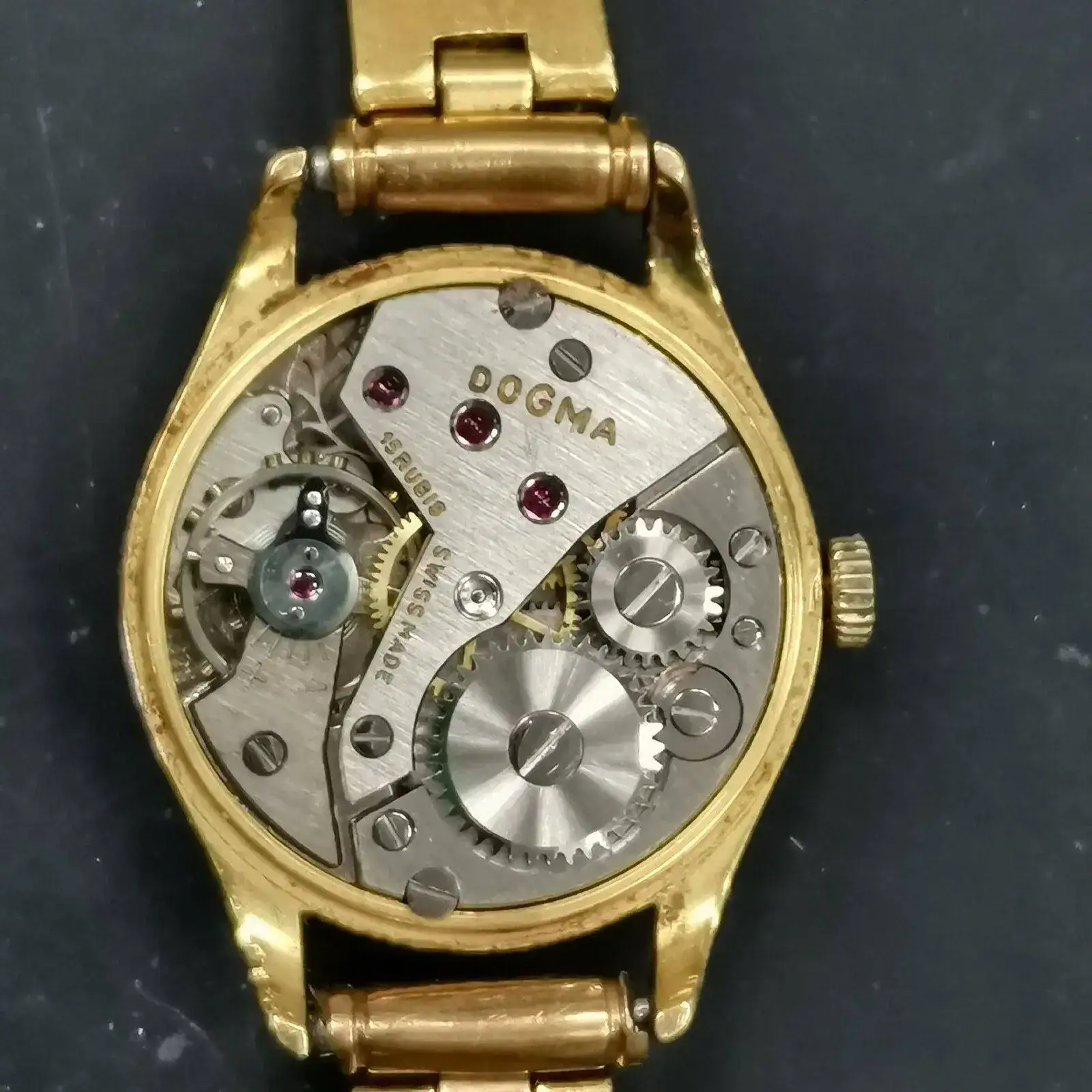

Buenas noches,
He visitado hoy un taller de relojería y ya está funcionando.
En quince minutos, le ha vuelto a dar vida.
Comentario del relojero después de decirle que de sus 75 años, llevaba unos 20 durmiendo: "ya no se hacen relojes como estos".
Supongo, que ni relojes, ni otras muchas cosas.
Buen fin de semana.

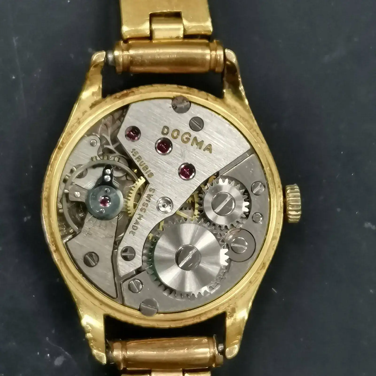

Buenas noches,
Ver el archivos adjunto 2399268
Buen fin de semana.
