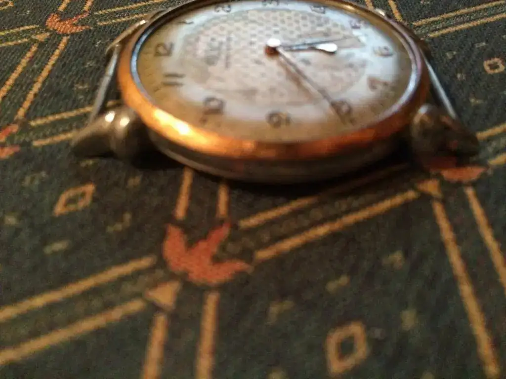

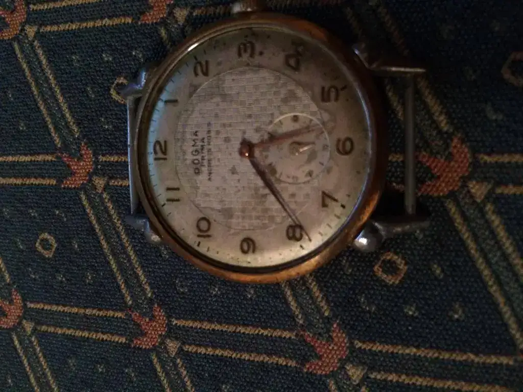

IMG_9315.webp IMG_9317.webp IMG_9306.webp Ahí tenéis las fotos compañeros, la caja esta mucho mejor que al principio, estaba horrible, la esfera sigue mal. Consejos de limpieza? El color y tono de la esfera es la de la última foto. Perdonad por la calidad

Si no tienes herramientas mejor no toques. Si tienes extractor de agujas quítalas y dale con goma blanda milan muy suavemente a ver si mejora el aspecto. No dejes que se acumule mucha viruta. Quítala con el soplador o con pincel suave con cuidado de que no pase a la máquina.
Gracias por la información, lo primero sería separar el bisel del calibre, eso lo primero. Con goma Milán es para retirar suciedad?
Como he visto que le falta el plexi no te he dicho nada del bisel. Si lleva mucho tiempo así puede que la esfera esté más sucia que otra cosa y la goma puede devolverle algo de luz.
Hola, no sé si soy el único pero a mí me parece bastante aceptable, no creo que se pueda "mejorar" mucho salvo repintarla (que para mi sería peor). Hay que ponerle plexi, chapar o cromar la caja (era chapada? O el bisel es lo que se gastó y es cromada)? Un service a la máquina y listo. Saludos
Pienso igual que gldplat , Hay que ver el reloj en su conjunto, una cosa es ver todo el reloj en un (digamos asi)no muy buen estado y otra muy diferente un reloj con la caja y bisel en buenas condiciones ,plexi nuevo y con una esfera con algo de pátina que denota su vena vintage . Yo no tocaria la esfera a no ser solamente una limpieza de leve .
Cuando adquirí el reloj, su caja y bisel tenían un cromado machacado, oxidado y mate. Le di con varias lijas y un poco de pulimento y el resultado es este. Me sorprendió que el bisel cambiase de color al pasarle la lija, como si estuviese muy sucio o un intento de cromado por encima del antiguo.... :hmm:

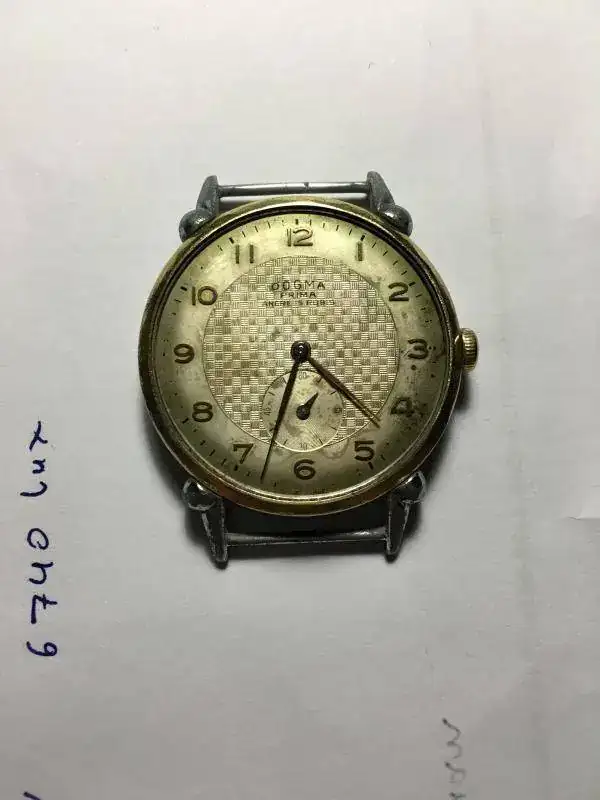

estoy restaurando uno similar.
Empecé por utilizar pasta de ródigo, luego sumergirlo en isopropílico y algodón/pasta ródigo.
También me he ayudado de un pincel de fibra, pero este es delicado de usar porque levanta demasiado el esmalte y el baño de oro.
