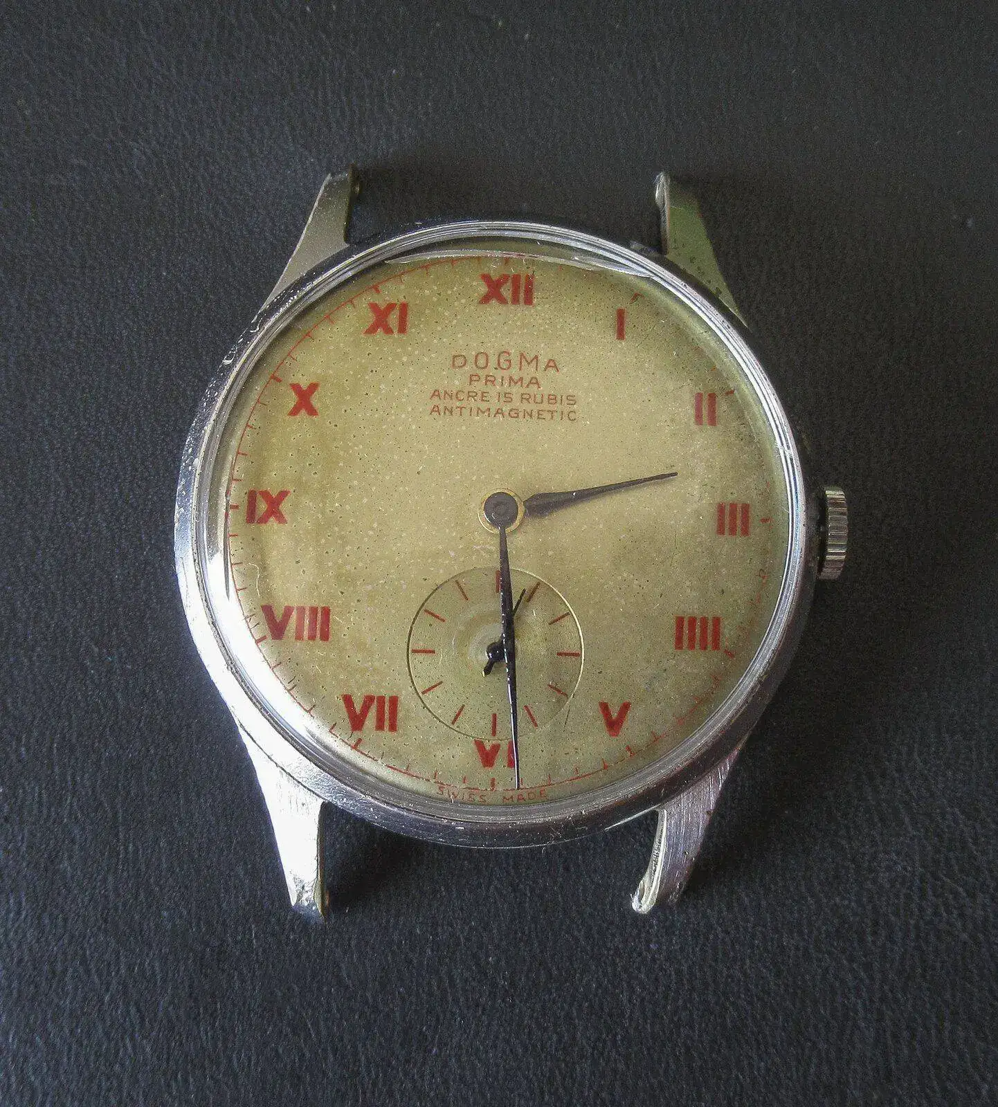

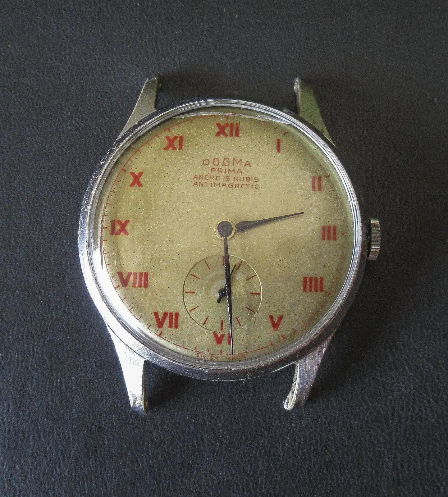

Dogma (eta 853) curioso
Casiná
Casiná
Maestro Heladero

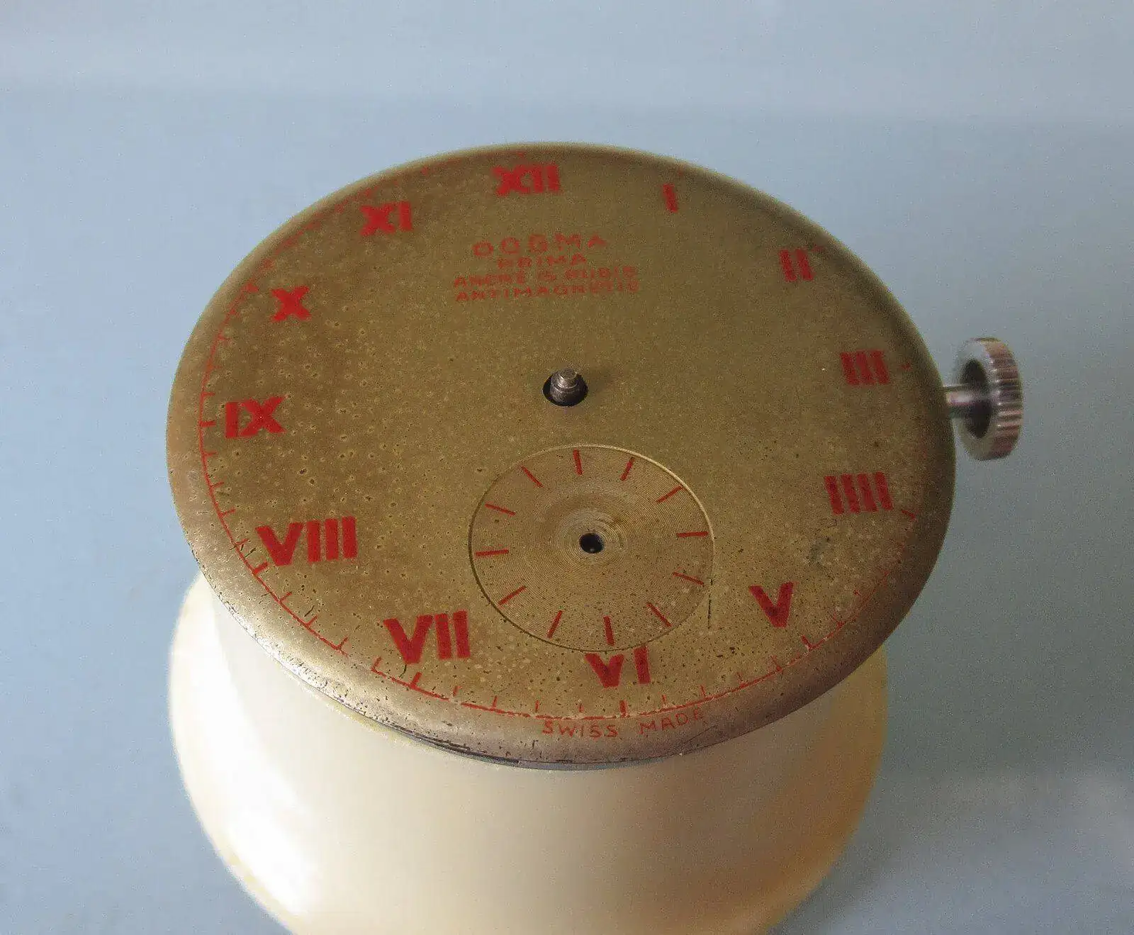

Curioso por el color de su numeración romana que creo que no era muy frecuente en aquellos tiempos. Hubo de llegar el mayo del 68 para romper viejos moldes a tutti plen ...

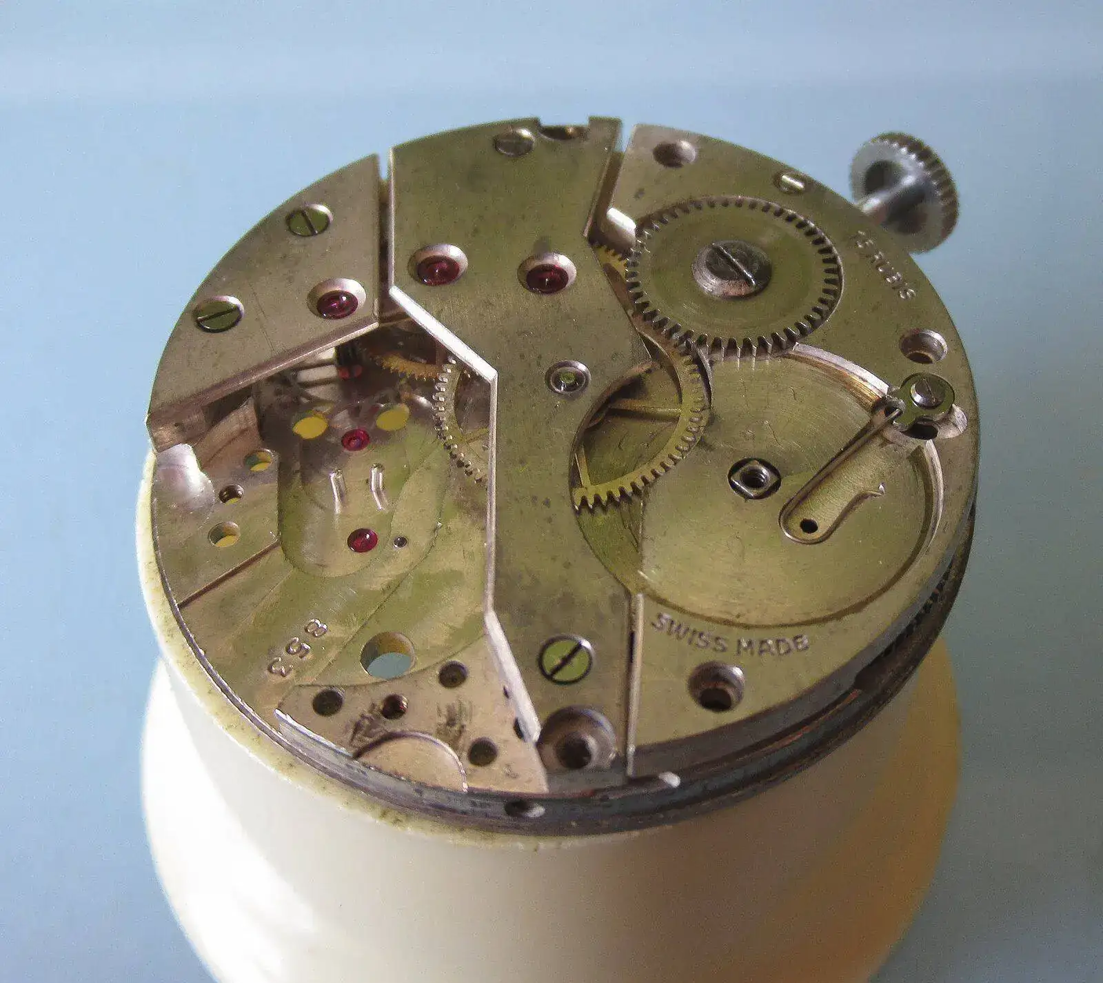

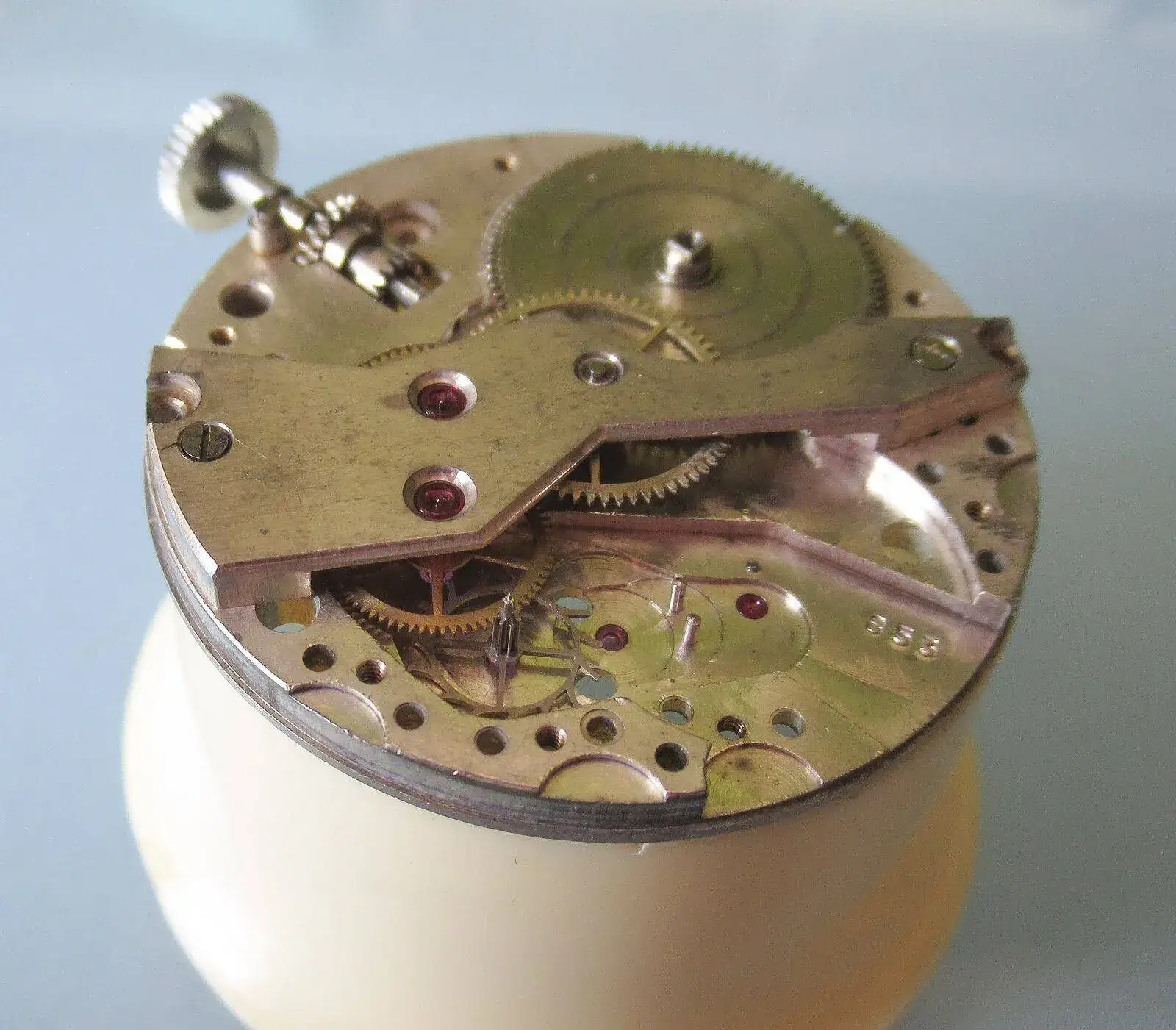

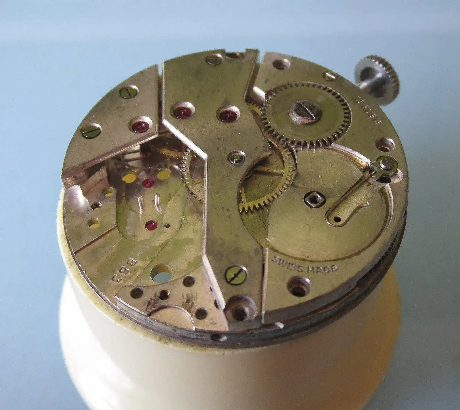

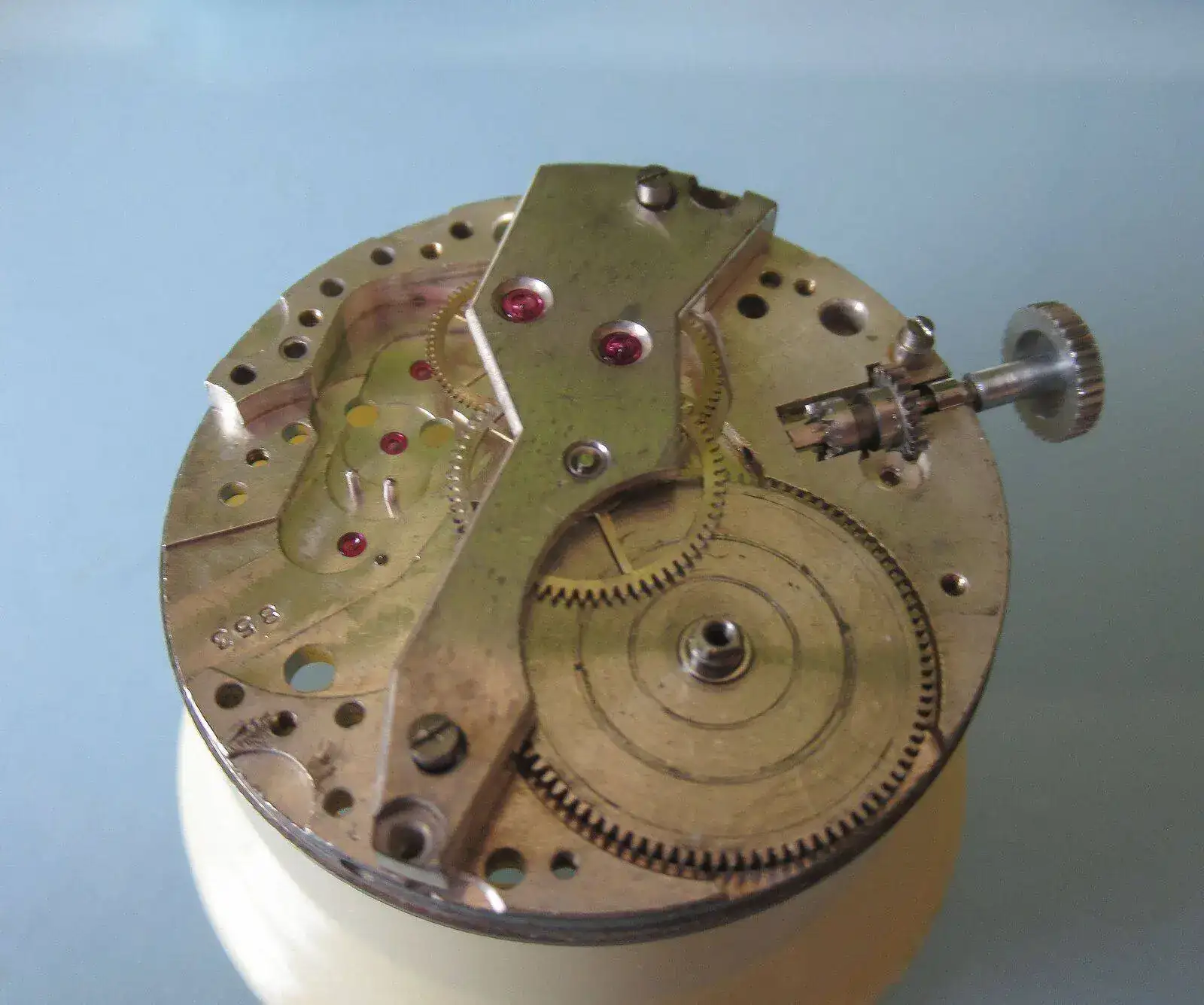

Pues bien tenemos una máquina eta 853, imprescindible en cualquier colejuntación que se precie, ya lavada y aseada, y en ella empezamos a montar las ruedas y el puente que las sujeta. No me acordé de afotar en vacío, I'sorry. También está puesto el barrilete, que es grandote y luego cuesta más meterlo
En esta máquina existe un puente exclusivo para la rueda de escape, así que la ponemos ya
Y encima su puente. Aquí podríamos decir que todo es "a lo bestia": dos tornillos para esa porquería de puente. Pero esas cosas fueron los que la hicieron tan imprescindible .... y duradera.

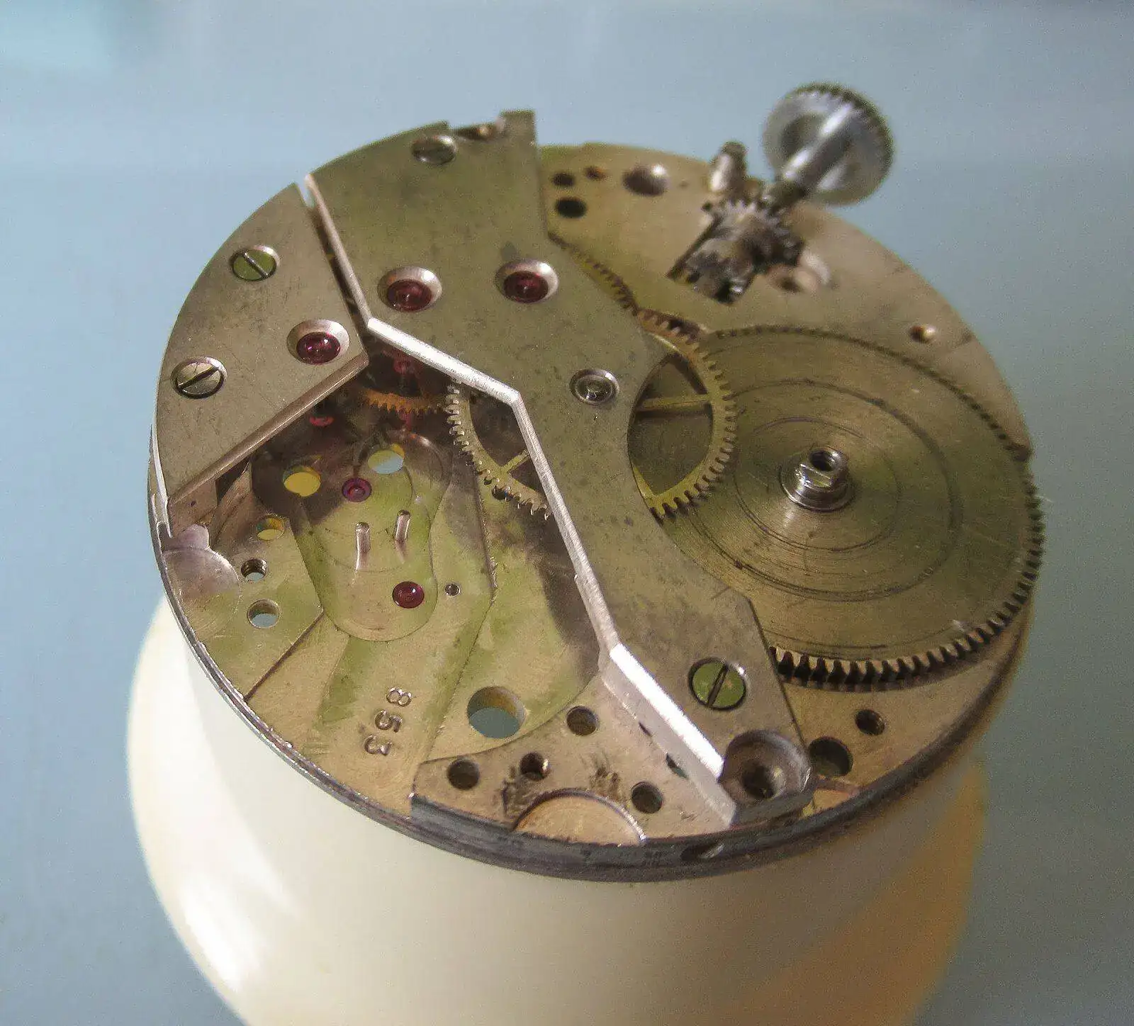

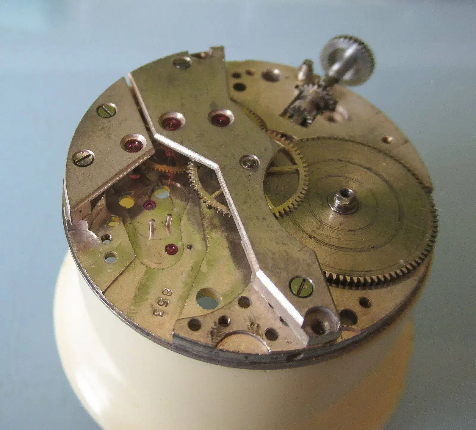

Ahora ponemos el puente de carga

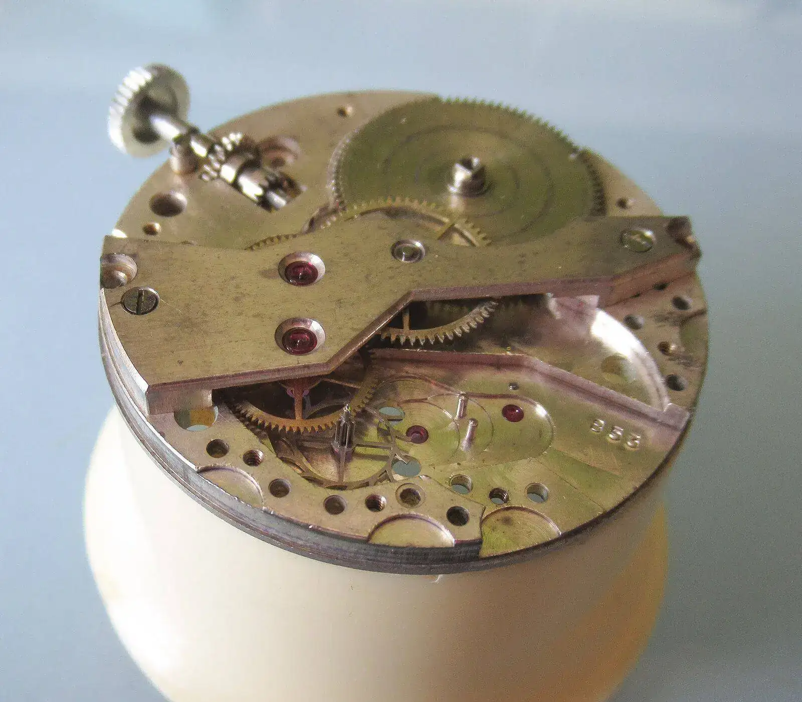

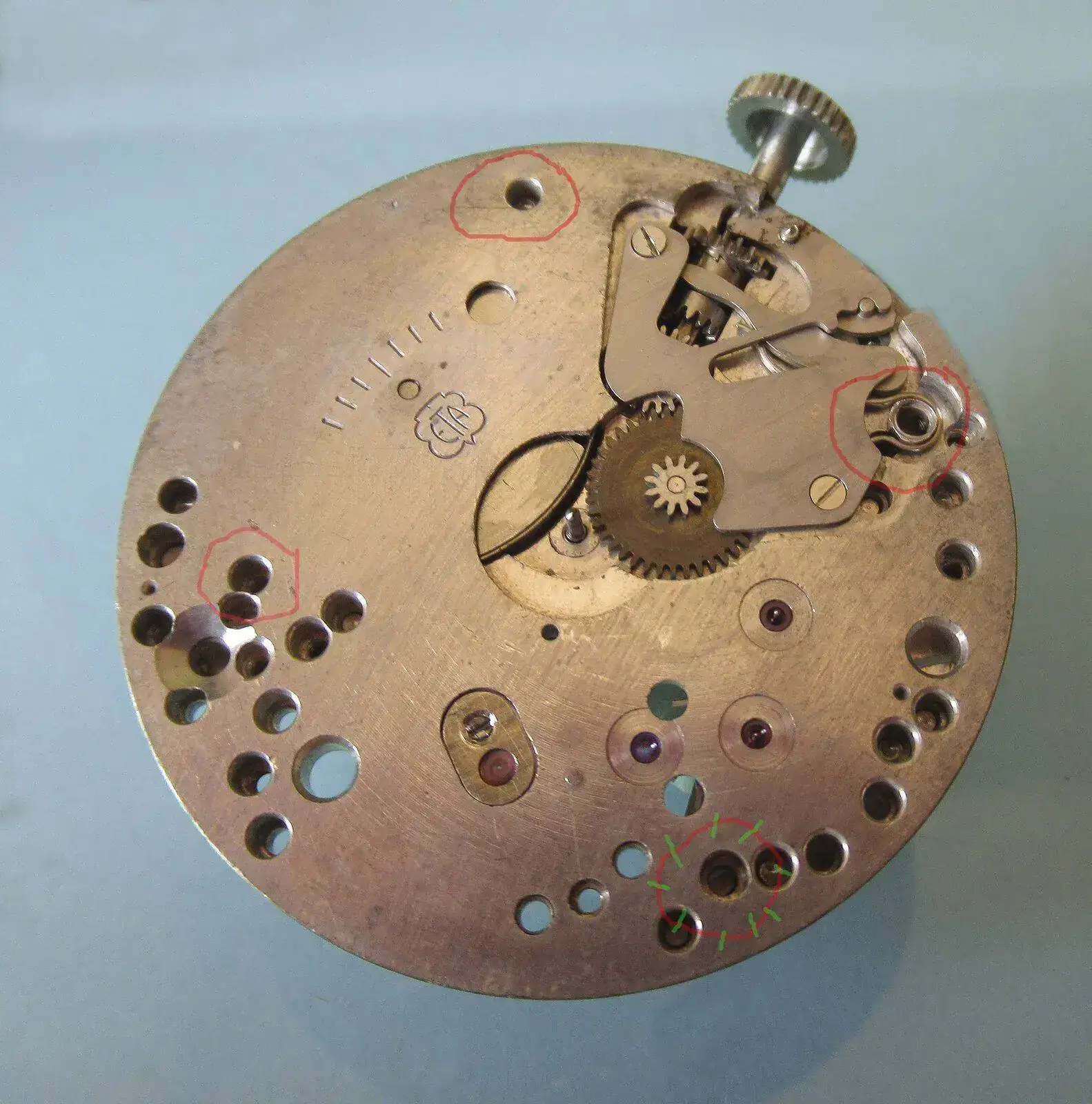

Hay numerosas máquinas en las que hay que tener precaución con los tornillos (suelen ser 3) que sujetan este puente: uno de los tornillos es algo más corto, como puede verse a continuación, el superior es ligeramente más corto

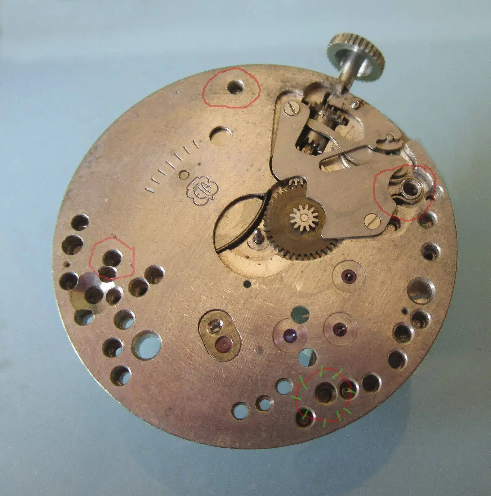

Si al quitarlos no hemos tenido la precaución de fijarnos en ello, es menester, antes de apretarlos, fijarse dónde va el corto. Para ello le damos la vuelta y localizamos sus alojamientos (me equivoqué al señalar y el rojo tachado de verde no es el correcto). El corto debe ir en el hueco que aparece a la derecha y es más corto para que no "empuje" a los elementos del remontoir: tirete, su resorte, báscula, etc.

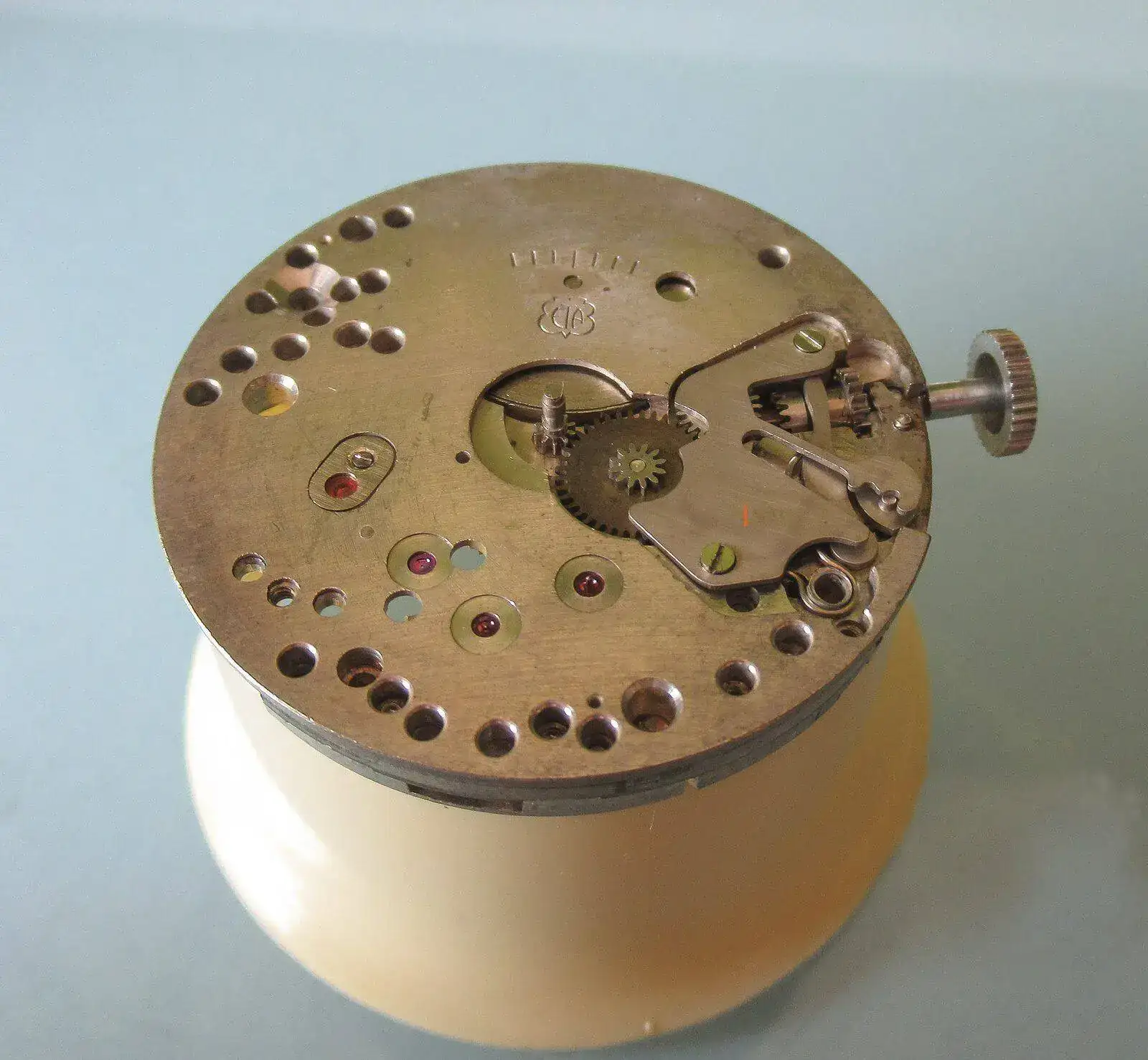

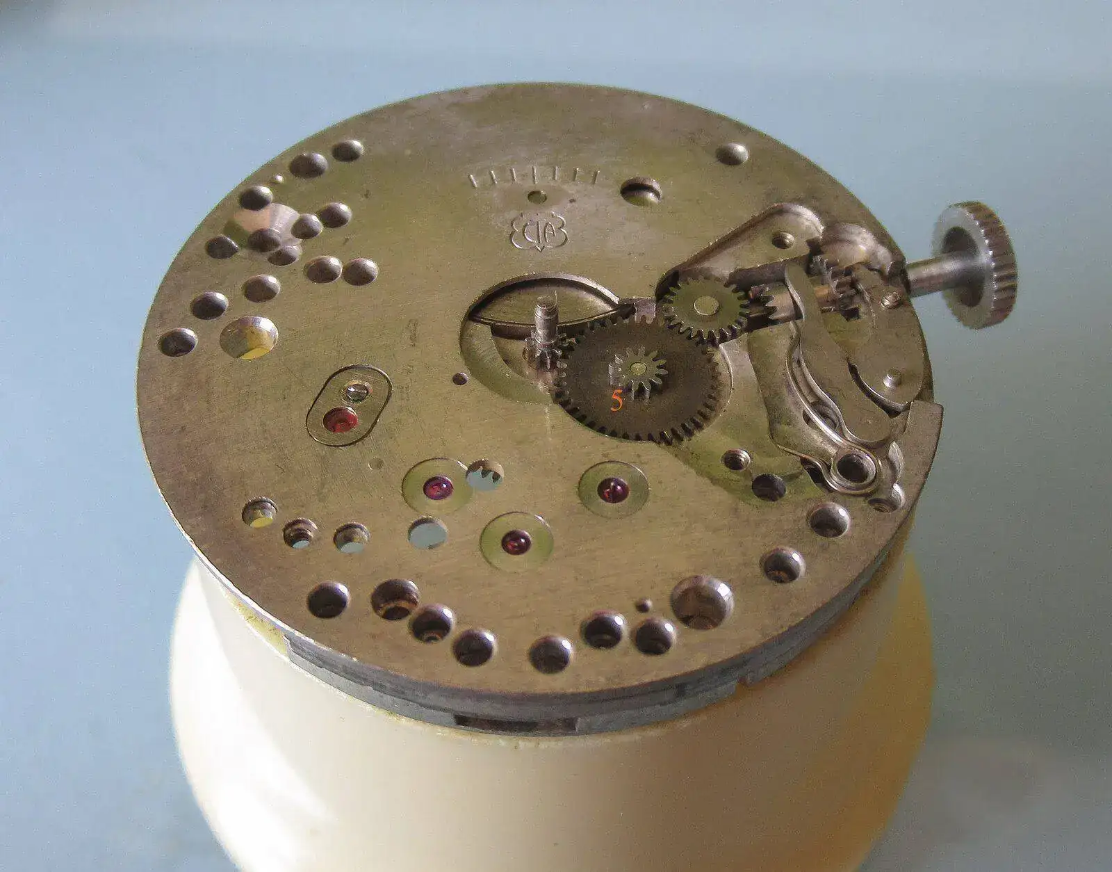

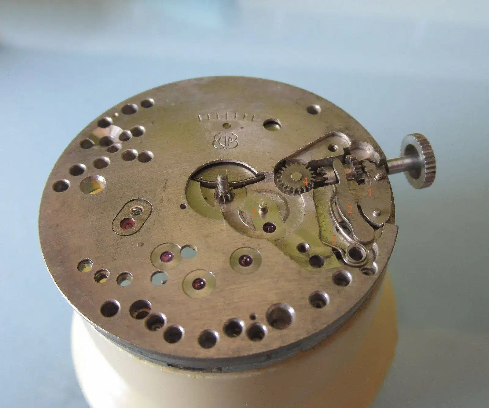

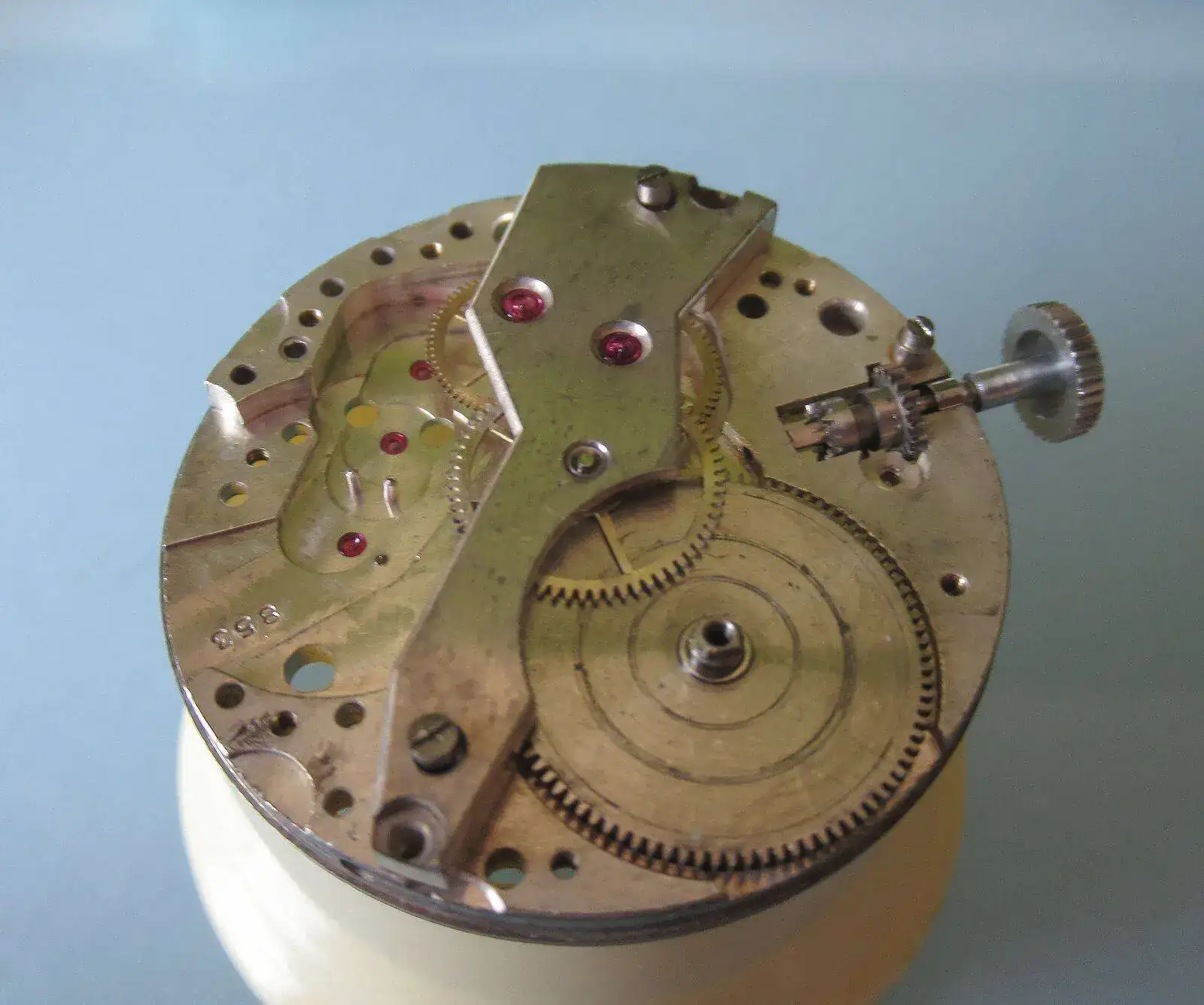

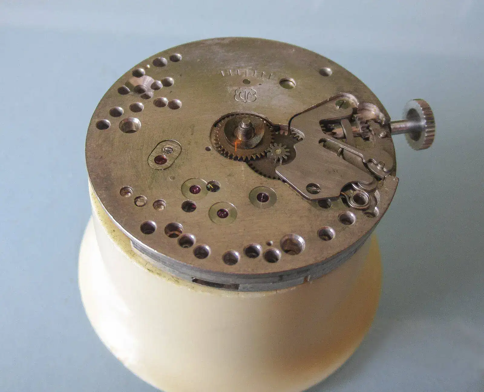

Una vez que hemos dejado montado parcialmente ese lado nos vamos al otro y montamos, antes que nada el cañón de minutos, que está en el centro y sin numerar, para evitar luego que pudiera machacarnos algún diente de la rueda de minutería con la que engrana. A continuación :
1.- el tirete.- 2.- la báscula.- 3.- su muelle.- 4.- la rueda intermedia de carga.- y en el 5, que es el eje de la rueda de minutería, hay que engrasar ahora ese eje y el rubí que está ligeramente a su derecha y abajo porque luego quedará tapado por ese rueda y ahí va la espiga de la rueda primera.

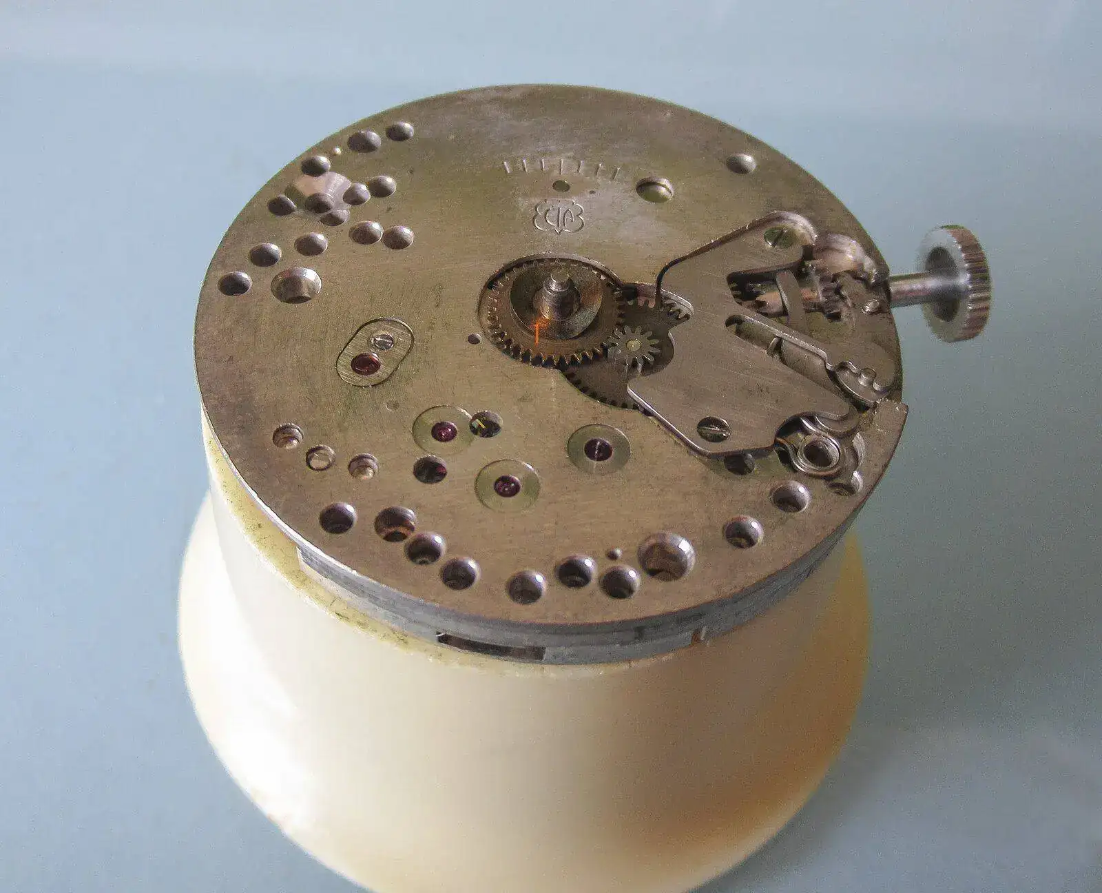

A continuación ponemos la rueda de minutería (5)
y lo cubrimos todo con el resorte de tirete (1)

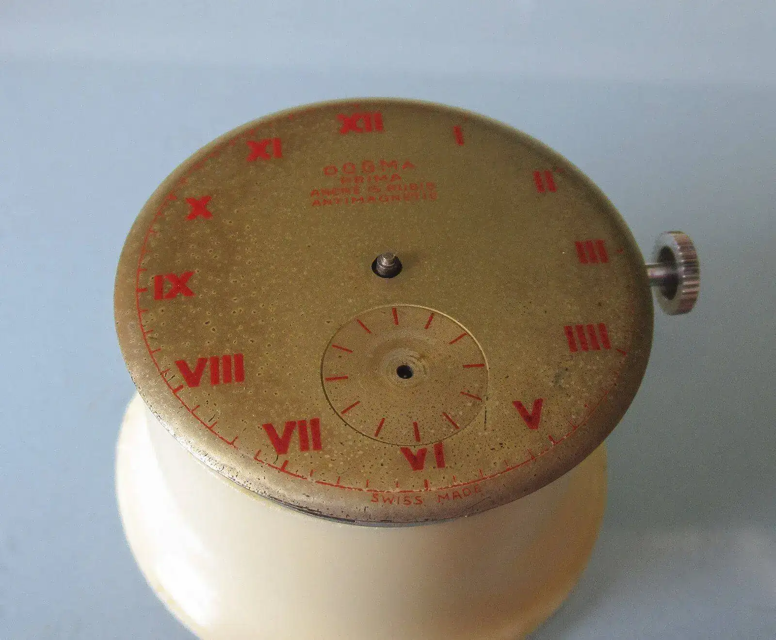

Encima se coloca la rueda de horas y el talco, que es ese a modo de sombrero vaquero con las alas hacia arriba (1 para los dos)

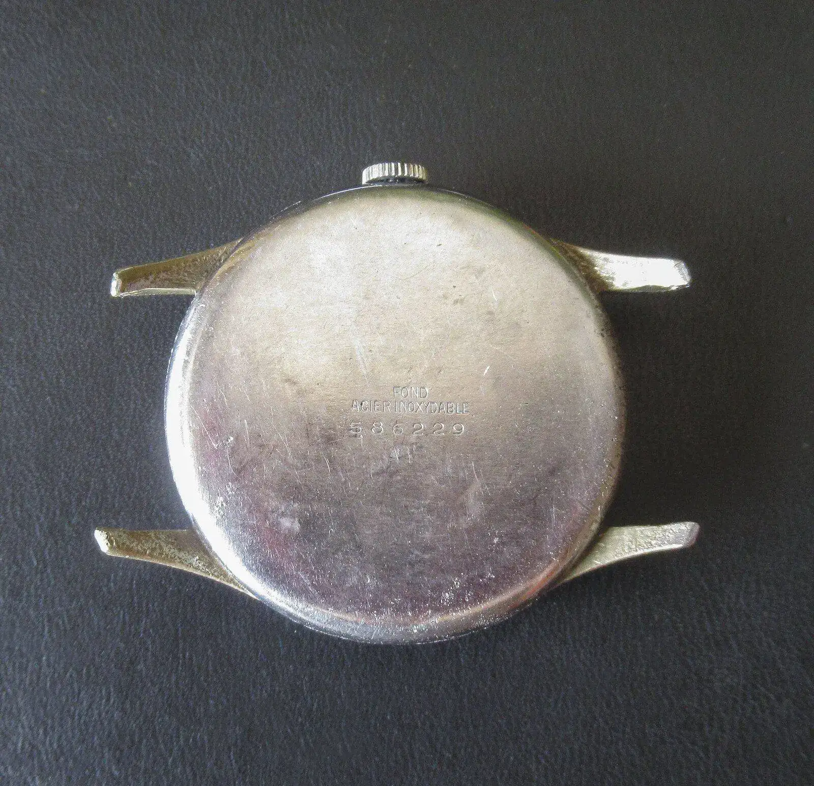

Y encima la esfera, luego las agujas y a la caja

De pedir cita en el psico nada, ya llevamos muchos años por aquí y me consta que también hay foreros psicos :D. Por lo demás, da gloria ver como se resucita un reloj, sea de la marca que sea, y devolverlo a la vida relojeril. Lo que si es diferente es el color de los números, creo recordar que vi un modelo parecido con los números en verde, pero nunca en ese rojo tan bonito. Has pintado las agujas?. se les ve muy brillantes y nuevecitas.

Dogma sí que hizo esa esfera en números rojos no aplicados. He tenido uno en mis manos y doy fe.

Las agujas me han llegado pintadas y desparejas. La pintura me parece de Titanlux

Ni por un momento lo dudo ni había pensado que éste sería único; lo que si pienso es que no debió haber muchos.

Jo, pues yo no tengo un 853, ni a colejuntación llego; mero apelotonamiento sin fuste :umbrella: Y mira que el calibre es bien bonito y hermosote... y este Dogma que muestras me parece precioso, con esos romanos rojitos y esa pátina :drool:

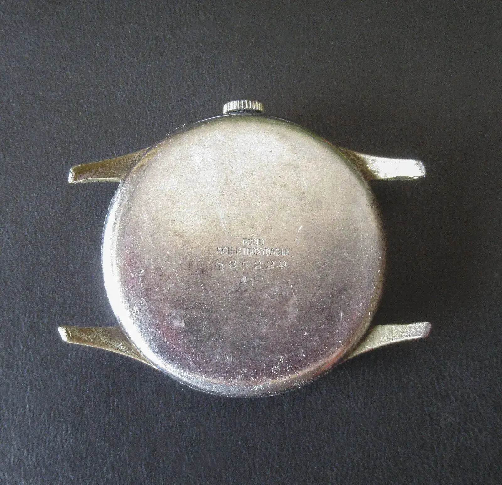

Ver el archivos adjunto 2307684
Ver el archivos adjunto 2307685
Ver el archivos adjunto 2307688
Ver el archivos adjunto 2307689

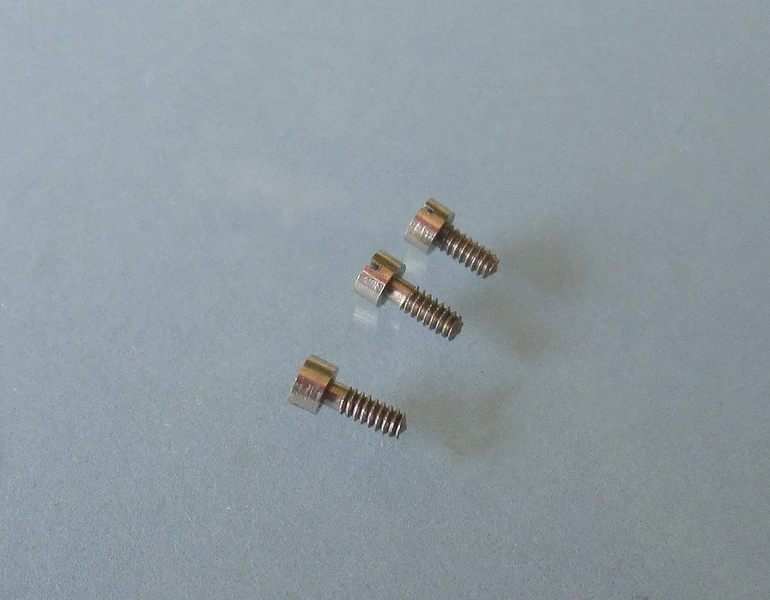

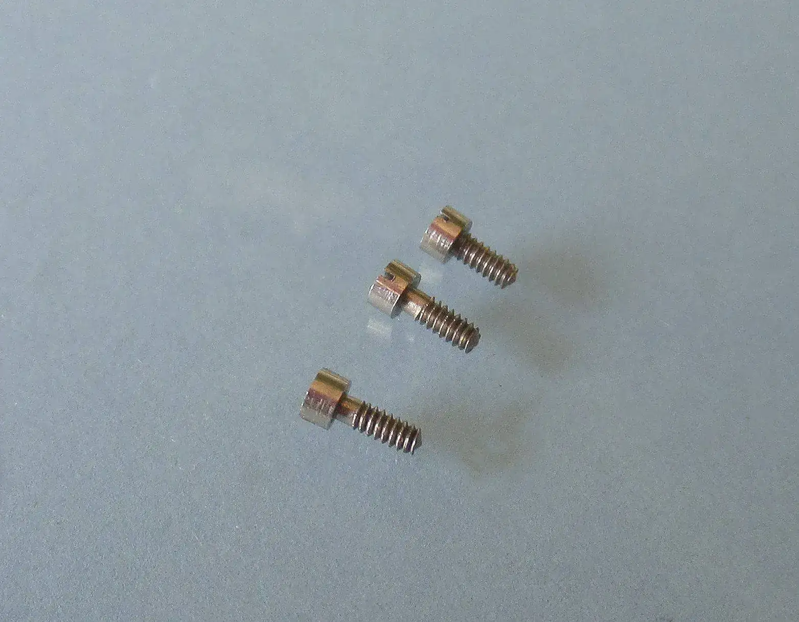

Ver el archivos adjunto 2307690

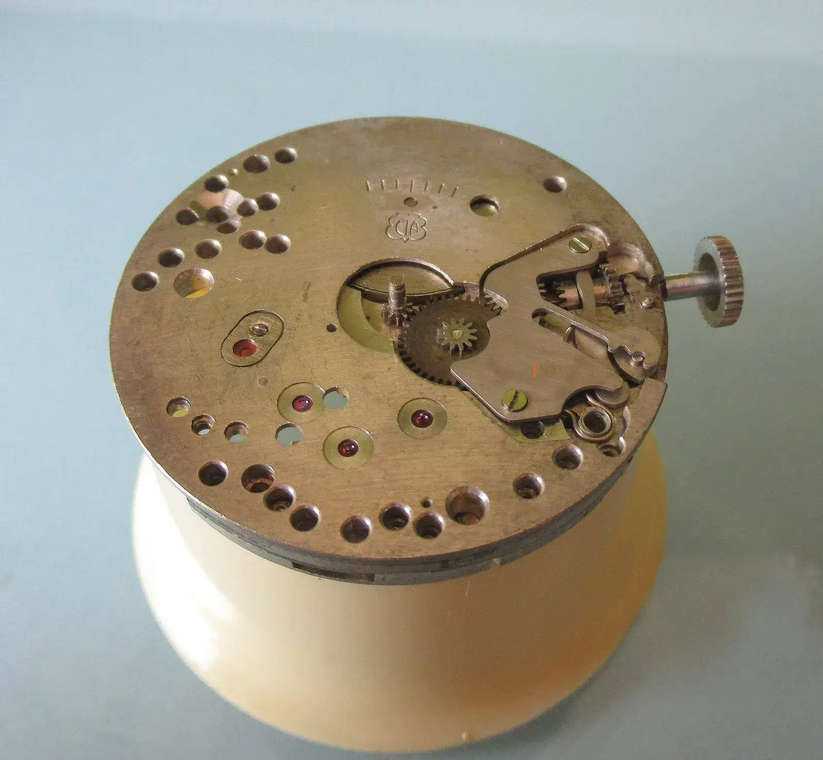

Ver el archivos adjunto 2307691

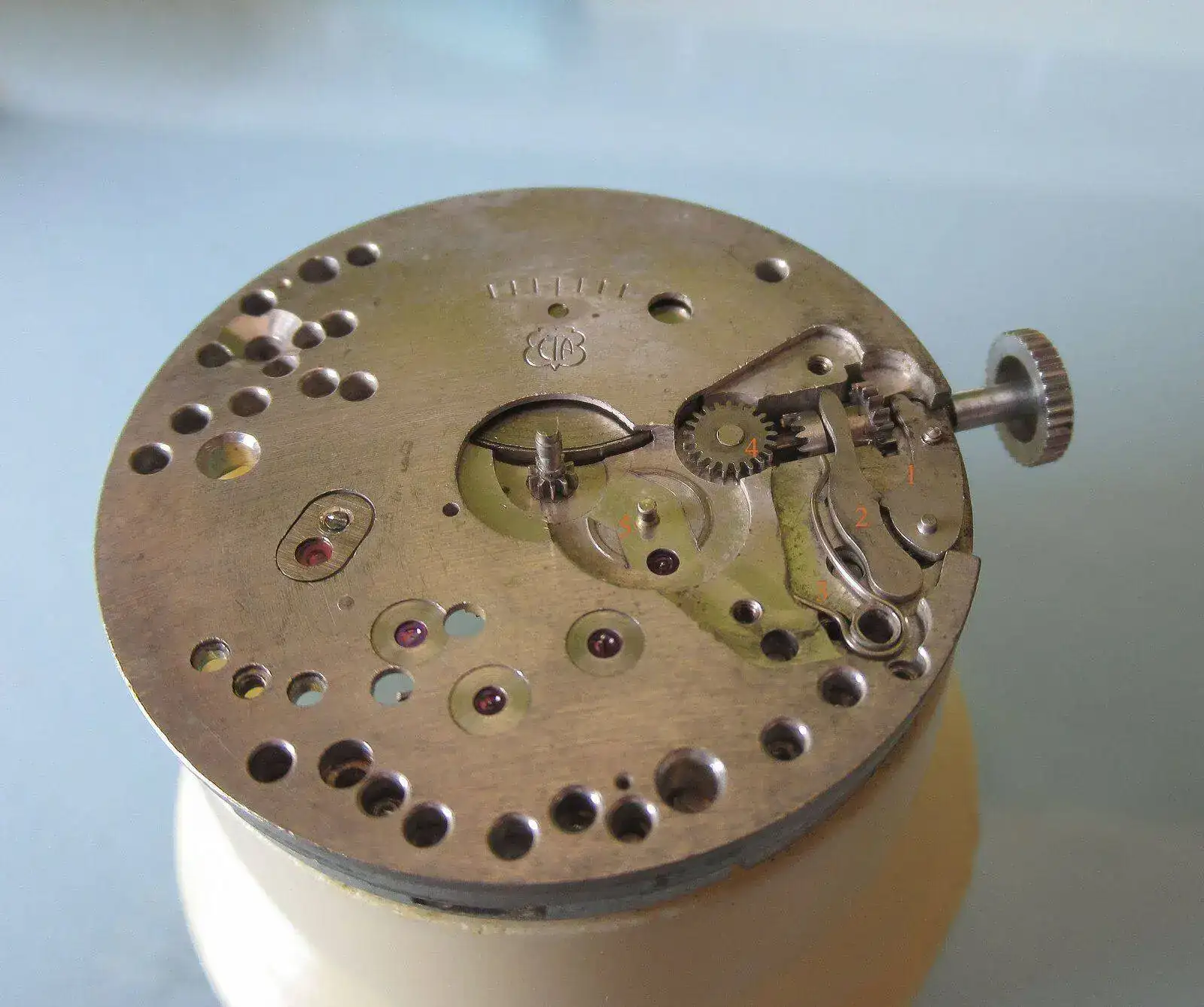

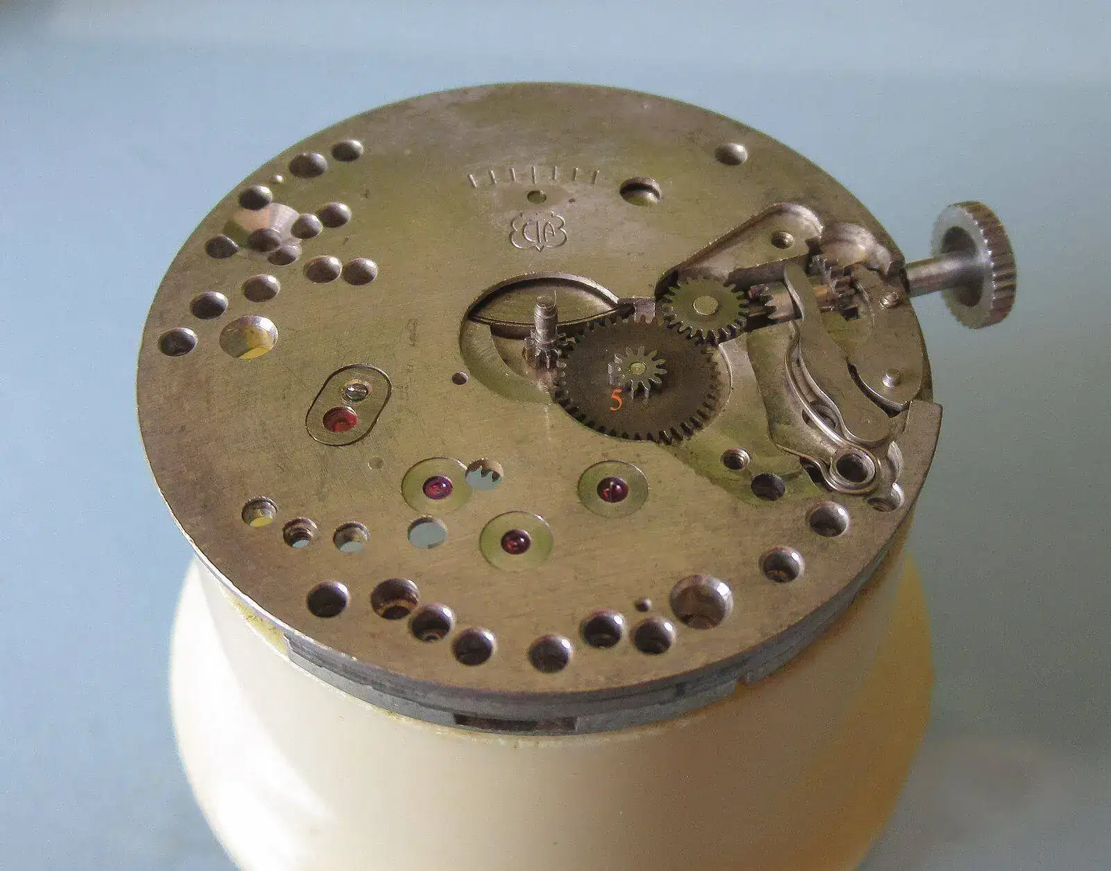

Ver el archivos adjunto 2307692
Ver el archivos adjunto 2307698
Ver el archivos adjunto 2307699
Ver el archivos adjunto 2307700
Ver el archivos adjunto 2307701
Ver el archivos adjunto 2307702
Ver el archivos adjunto 2307703
