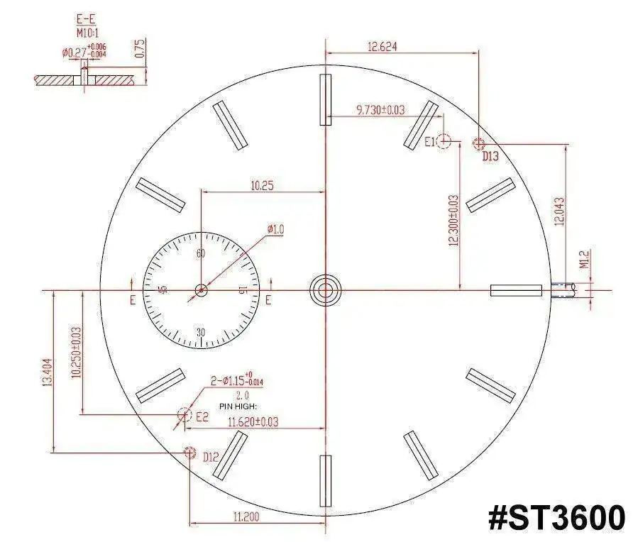

Busco documentation tecnica con cotas del movimiento 6497, a saber: centro secundera , centros fijaciones dial, posicion centro eje corona...
He buscado en el site de ETA pero solo encuentro la lista de componentes y el procedimiento de montaje/desmontaje del movimiento. Gracias.
Buenas:
Yo tambien lo estuve buscando en su momento y lo unico que encontre fue esto:
Z
Z
Es para el clon chino ST36 pero las dimensiones deberian ser las mismas.
