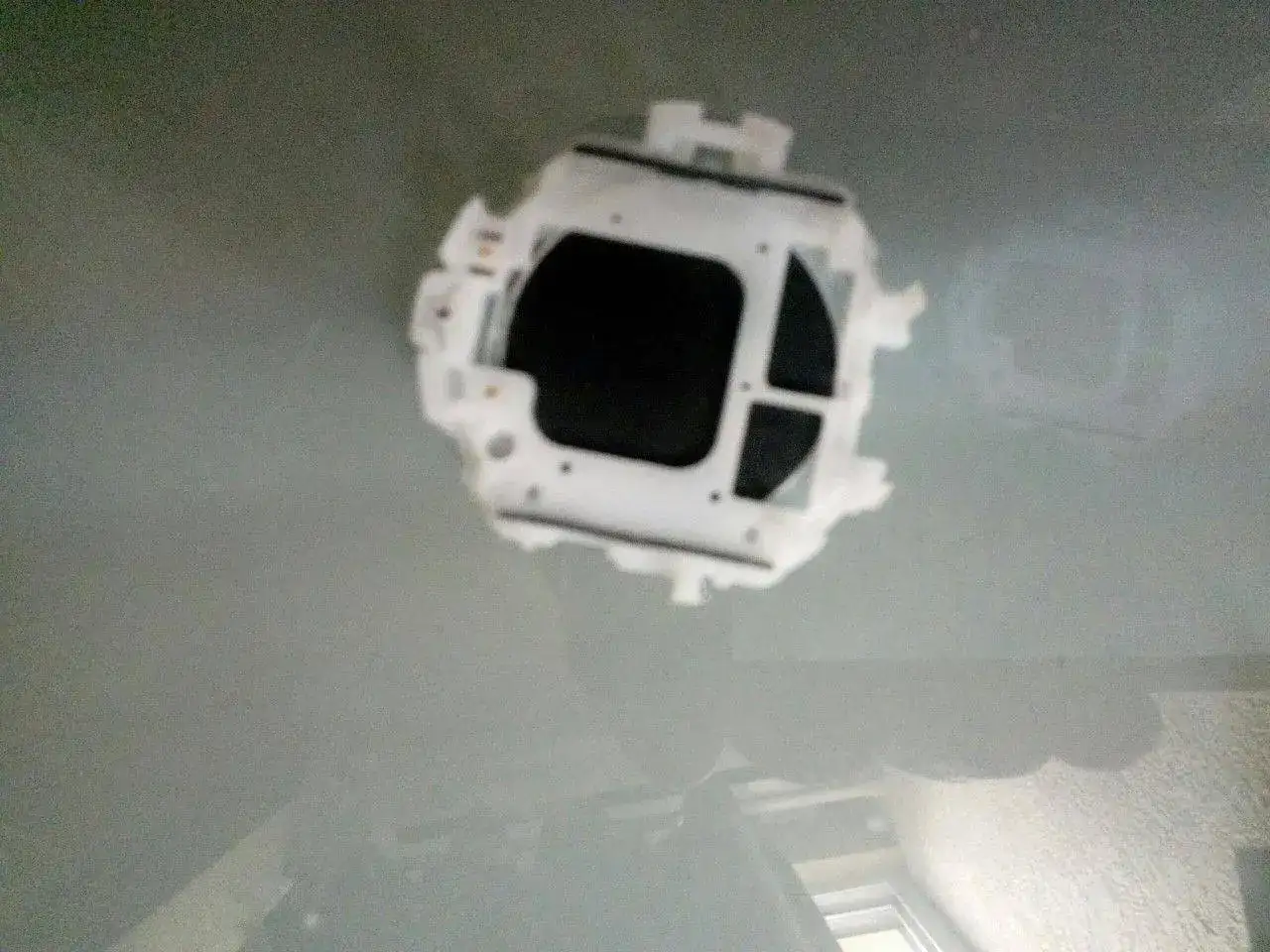

Tengo un Casio Protrek con módulo PRT-40( de por los años 96), pero hay parte de los números que no se ven.
Compré varios donantes en ebay, ya cambié pantallas de un módulo a otro y pues ninguna de las pantallas se ven completos los números.
Sumergí módulo y pantallas en alcohol isopropílico, limpié, pero nada.
Hay alguna forma de poder recuperar la pantalla o eso no tiene arreglo.

En realidad al cambiar varias pantallas, los defectos se muestran en diferentes lugares.
El film polarizado en todas ellas se ve perfectamente pegado.
Así que estudiaré haber eso del conector PCB o sino a dormir para siempre.
