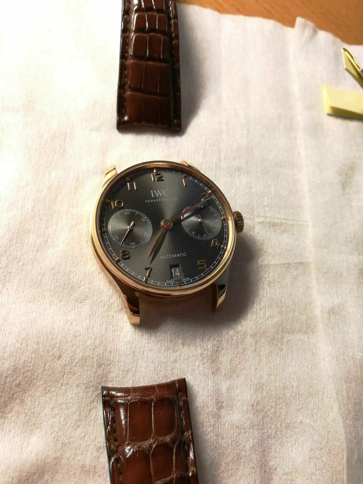

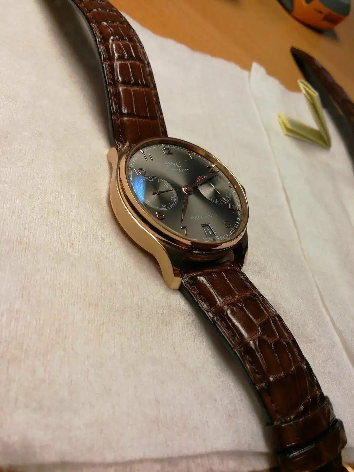

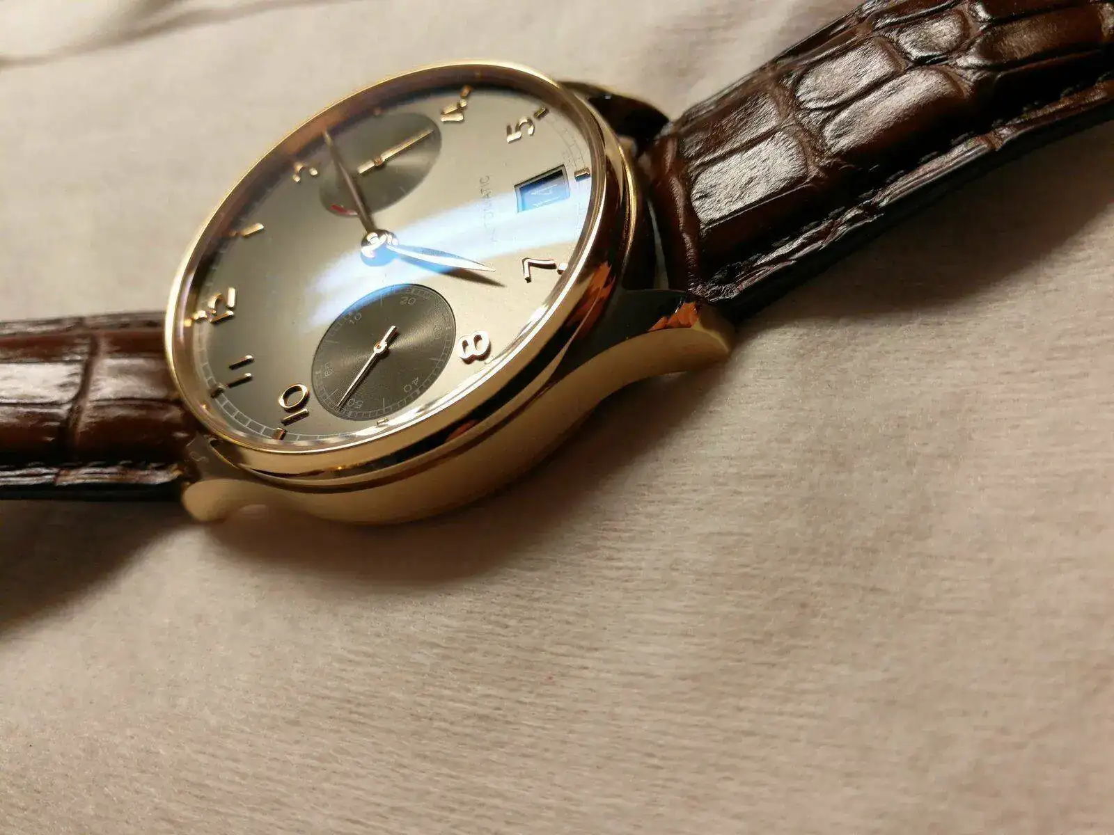

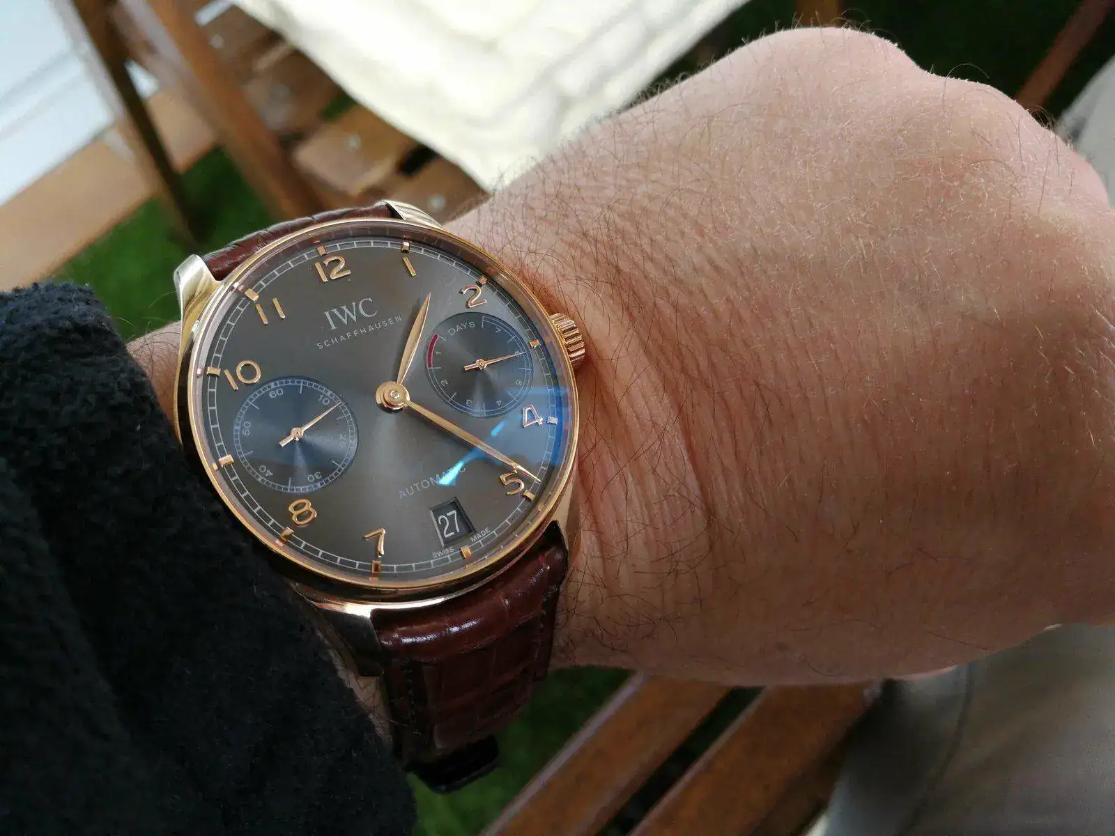

Te enseño el mío, que presisamente ando en tarea de cambio de Correas...
Impresionante ¡!
que maravilla. Que color tan bonito.
DISFRUTALO.
Impresionante ¡!
DISFRUTALO.
Gracias compañero.
En vivo es más impresionante todavía... No se me dan muy bien las fotos, nunca consigo refleje la realidad, solo una mala aproximación.
Y ahora ya en su sitio....
Lo dicho: Espectacular...¡
Que lo disfrutes con salud mucho años.
