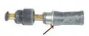

Bueno esta foto es cortar y copiar de un link de "ravens march fountain pen" disculpas miles si esto no estuviese permitido,pero es lo unico que se me ocurria.

Sobre el diafragma, yo te lo puedo enviar, pero necesito saber exactamente que vacumatic es, ya que hay tres tamaños de diafragma.

Me vale con el diámetro de la zona donde señala la flecha roja de tu foto. De entrada descarto que sea una "oversize".

Bueno el diametro de la pieza medido por debajo del rborde es de 7 mm.

Es el tamaño pequeño, el mismo que monta la Parker 51.
