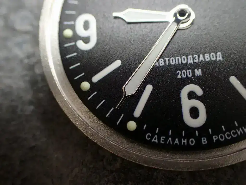

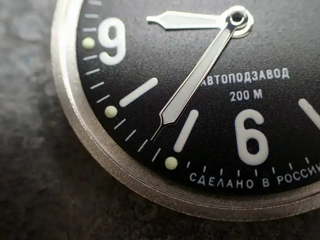

Bandukh tambien tiene :)
Por desgracia soy de gatillo fácil!! Sois los culpables de esto:
Me he pillado estas agujas!! cuando en la hucha tenga algunas perrillas mas me voy a por un dial!!

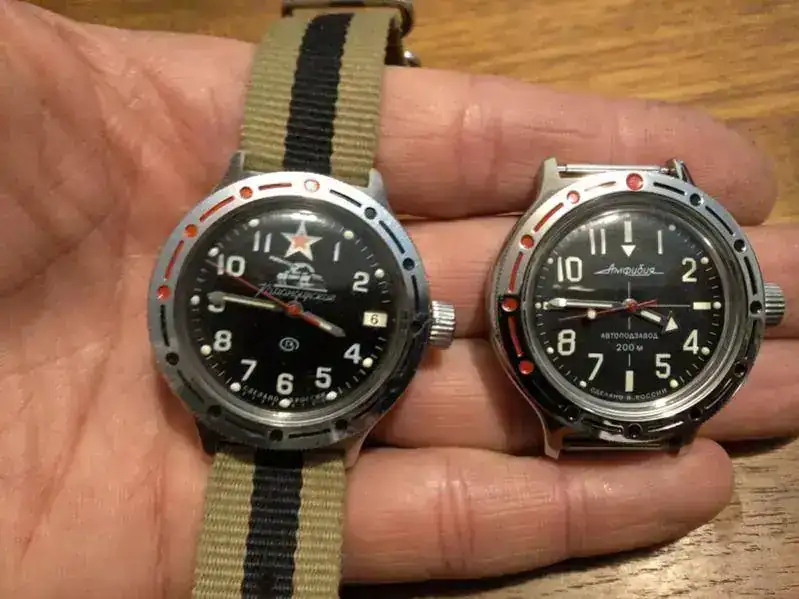

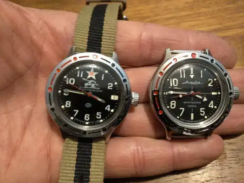

Tengo dos amphibia con caja 420, los dos de remonte manual, uno con 2414 y el otro con 2409... ese último tiene todas las piezas nuevas y el otro es de cuando hacían los 420 con opción a carga manual:
El de la derecha es el nuevo, que ahora lleva el bisel sin cromado y el de la izquierda es el que quiero modificar con dial, agujas y bisel, pero sin que pierda esencia a ser posible.... con todo esto estoy esperando también una caja 100, un calibre komandirkie con calibre 2414, del que voy a coger dial, agujas y calibre para montar en el 100..... como podéis ver este foro va a ser mi ruina, mi divorcio y a saber que mas!!!
Ver el archivos adjunto 754362
Me gustaría que no perdiera mucha esencia Vostok, el dial me gustaría encontrar uno que sea un clásico, pero con retoque de lúmen.
Ver el archivos adjunto 754363
