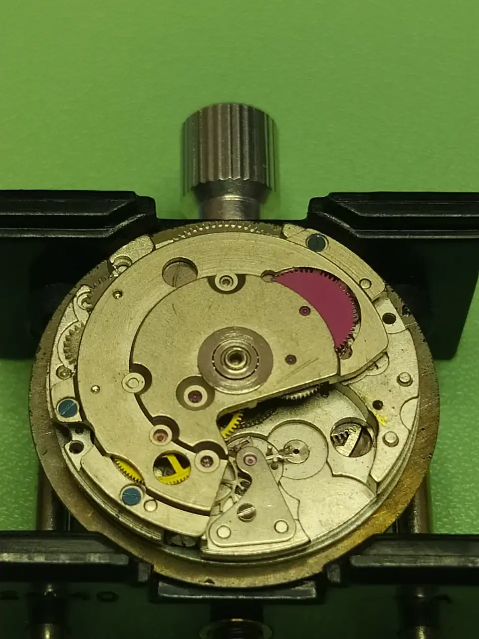

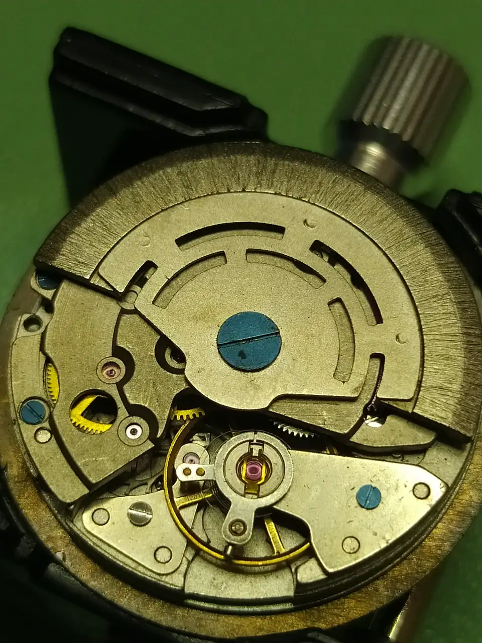

Me podrías confirmar si se trata de ese calibre? Muchas gracias a todos
Reacciones: Rodrigo_Uru

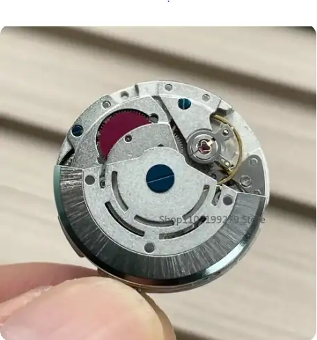

Aquí una foto del Ali del respectivo, si no es el mismo al menos se parece muchísimo.
Reacciones: Alfredo BRB
Si, es un 2813.

De nada. Es el que suelen traer todos los fakes baratunos de Rolex. Como se puede encontrar muy barato en aliexpress, casi que no merece la pena hacerle nada, sale mas a cuenta cambiarlo entero.
