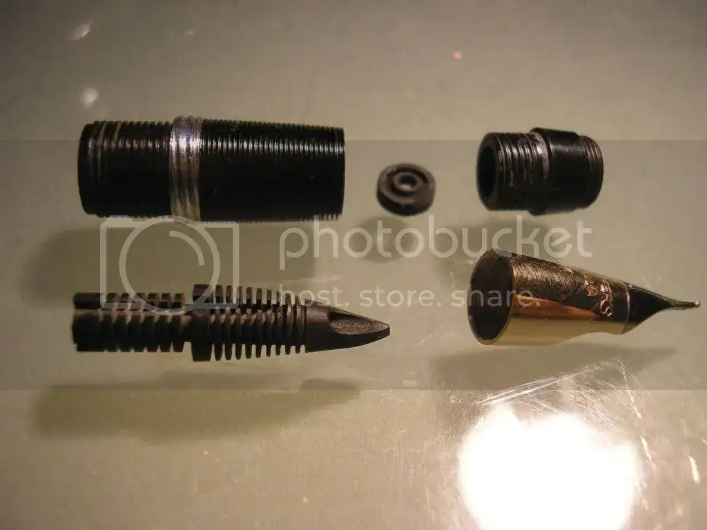

Para futuras referencia, se muestra el despiece completo del conjunto plumín alimentador tanto de una Sheaffer Snorkel como de una Touchdown con plumín Triumph.
Aqui podemos ver las dos partes que alojan el sello de caucho y el alimentador con el plumín Triumph roscado, la boquilla es totalmente opaca porque quien alimenta el plumín es el Snorkel y por ahí no pasa la tinta.
Sheaffer Snorkel​
Sheaffer Touchdown​
Todavía sería posible sacar la pieza plástica que rosca el plumín pero ésta va fijada con sellante porque su posición es única y debe coincidir con el plumín centrado sobre el alimentador, para las Touchdown una parte de la boquilla es translúcida para poder ver la carga de tinta.
No todos los plumines Triumph tienen este tipo de montaje, en las Balance es totalmente distinto y el plumín va clipado sobre el alimentador que lo hace casi imposible de desmontar.

Gracias Serenite. ¿El despiece de una Tuckaway sería similar?
Siento decir que no, es como en las Balance va clipado al alimentador y es casi imposible de soltar, al menos yo nunca he podido y lo que he podido leer dice que mejor dejarlos, existe una herramienta pero que solo saca el conjunto plumín alimentador, se llama: "Francis' nib removal" es como un disco de goma con un agujero cónico donde encajas el plumín, es lo máximo que se puede hacer.

Una pregunta, entonces para cambiar el alimentador por que este roto, en una sección de Balance, cual es la posibilidad, sólo sacar completa la sección y desde ahí remover el alimentador?
En una Balance es muy complicado, como dije el plumín va clipado a presión sobre el alimentador, la solución sería una vez soltado el conjunto plumín alimentador romper el alimentador para dejar al aire el plumín y hacerte de otro para ponerlo, el problema es que es difícil encontrar un alimentador suelto en condiciones. Mi consejo es buscar la pieza completa y olvidar ese plumín.
