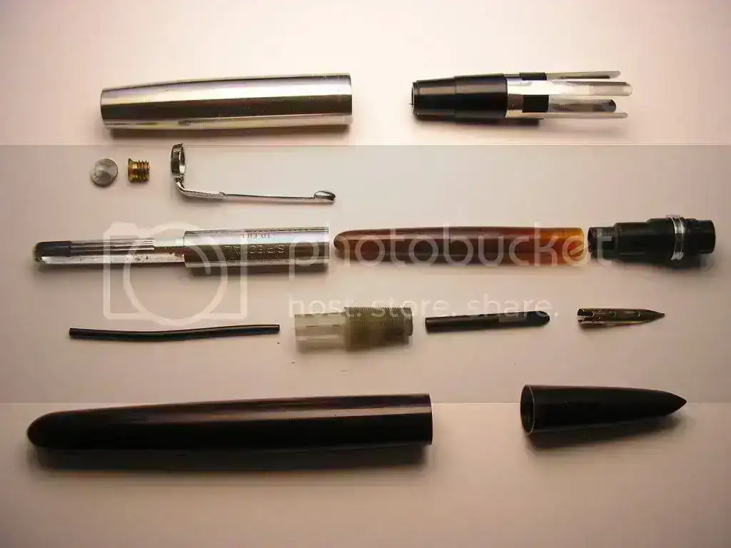

Hola a todos
Continuando la serie de despieces os quiero mostrar para futuras referencias el despiece completo de una Parker "51" con carga aerometrica, en este caso una Special con plumín de oro.

Precisamente el otro día me enseño Julia Gusano cómo desarmar el clip de una 45 que es parecido a esta, gracias a lo cual he conseguido apretarlo y ya no baila. Le habían puesto una especie de engrudo a la rosca (chapuza) y por eso no se podía apretar. La foto además es un perfecto ejemplo para explicar lo que se llama "viñeteado" en fotografía, fenómeno que se produce cuando las lentes tienen menos luminosidad en los extremos que en el centro. Hoy en día se puede corregir mediante programas de tratamiento de imágenes, o simularlo para conseguir efectos antiguos vistosos, como en el caso de esta imagen.

Una pregunta, el saco va pegado en la sección y sobre el, la camisa metálica sólo entra a presión?

La semana pasada, sin ir más lejos, me pasó lo siguiente con una Hero:
Al tirar hacia atrás despacito del convertidor aerométrico, se vino solamente la funda, quedando dentro el saco::Dbt::. Así que me acojoné y dejé todo como estaba. Al ver ahora tu foto, parece que el saco va a rosca, pero no creo que sea así, ya que es de goma, a no ser que la terminación sea...en fin, que no sé, que si eres tan amable de ilustrarnos a los novatos...
Gracias, saludos.
Contesto a Jonás y mnunez, el saco va pegado a la sección y la camisa metálica del aerométrico va a presión sobre la sección, la foma de rosca que se ve no es una rosca en sí son acanaladuras para que la unión saco sección quede más firme con el pegamento, las Hero suelen llevar el aerométrico muy flojo sobre el saco y se cae con facilidad, mnunez si quieres fijarlo ponle un punto de pegamento rápido y ya no se caerá.
Pero entonces, la manera más correcta de proceder a su limpieza después de cada carga, ¿cuál sería?, ¿despegar el saco de la sección para después volverlo a pegar?

Serenite, otra pregunta sobre el saco: ¿Sabes de qué material son? Yo en una que restauré, estaba coloreado como el que muestras, por lo que lo cambié por uno de silicona (para mantener el aspecto traslúcido) pensando que estaba demasiado degradado, pero a lo mejor no hacía falta porque sigue teniendo flexibilidad ¿Qué sueles hacer tú en estos casos?

No hombre no,despegar el saco cada vez no sólo es innecesario sino que lo acabas dañando. A mí lo que no me importa es que la camisa metálica no esté pegada (mientras que el saco si lo esté para que no se salga la tinta) porque si acaso hace falta, se puede sacar para apretar mejor el saco con los dedos, cuando la limpio.

Pero vamos a ver, Antolín.
Si quiero dejar en agua la sección con el plumín, no voy a dejarle el saco puesto ¿no?
Perdón por mi torpeza y por ser ya una miaja pesaíto.:pardon:

Sacar el saco no, para limpiar una estilográfica con carga aerométrica sólo tienes que cargar y descargar repetidas veces con agua, cuando salga limpia ya lo tienes, ahora bien para un mantenimiento a largo plazo no queda otra que desmontar pero esto se hace si hay problemas de atranques.
Son de silicona y duran mucho, la coloración suele ser habitual en estos sacos mientras no pierda la flexibilidad no hay que cambiar.
fenomenal muchacho... lo que nunca habia desarmado es el capuchón.... como le quitas la piedrecita???

La joya se quita con un trozo de goma flexible empujando y girando a la vez, la fricción de la goma hace de destornillador.
