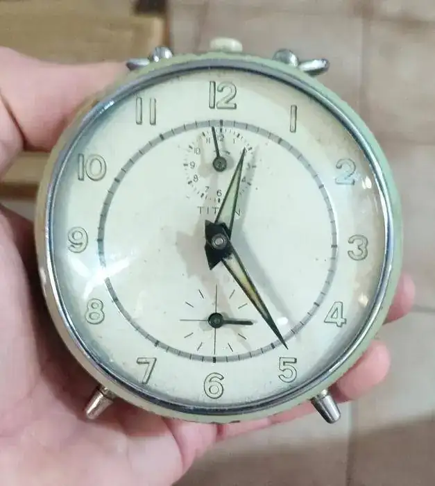

Esto lo publico mas que nada como anécdota y porque ha sido divertido! Aquí os enseño un despertador que me regalaron:
no cargaba cuerda al girar la palomilla de carga, con lo que pensé que tenía el muelle roto, no pensé en ningún momento en arreglarlo, pero mi mujer cuando lo vió dijo que le parecía chulo como adorno vintage.... y que no hacía falta ni que funcionase....... bueno, no hace falta que os diga lo que pasó después:
efectívamente tenía el muelle roto y lo de las agujas no sabía se se trataba de radio, así que se las quité con mascarilla y guantes y las puse en un tarro cerrado, limpié la esfera y el cristal con una toallita húmeda por si quedaban restos y me puse a buscar un muelle en internet!

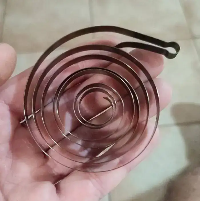

Este es el roto, pero fué fácil de encontrar y bastante barato, ayer me llegó y esta mañana lo he montado.
Podría parecer que al ser tan grande todo es fácil de montar, pero la verdad es que ha tenido su punto.....

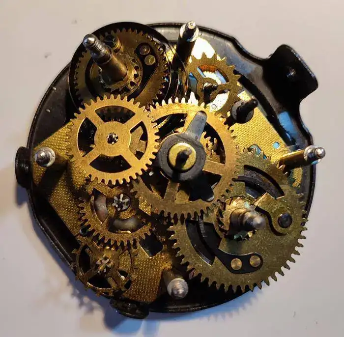

las pletinas superior he inferior pillan todas las ruedas de golpe y asentarlo todo en su sítio con los muelles descargados molestando a los lados.... en fin!! he sudado un poco, pero al final lo he podido montar y funciona yo creo que mas o menos bién!
lo he lubricado todo con moebius 8200, no se si es lo mas adecuado, pero me ha parecido lo menos "fino" para el tipo de mecanismo, de todas formas con que funcione ya me vale y siempre será mejor que la grasa petrificada que llevaba.
