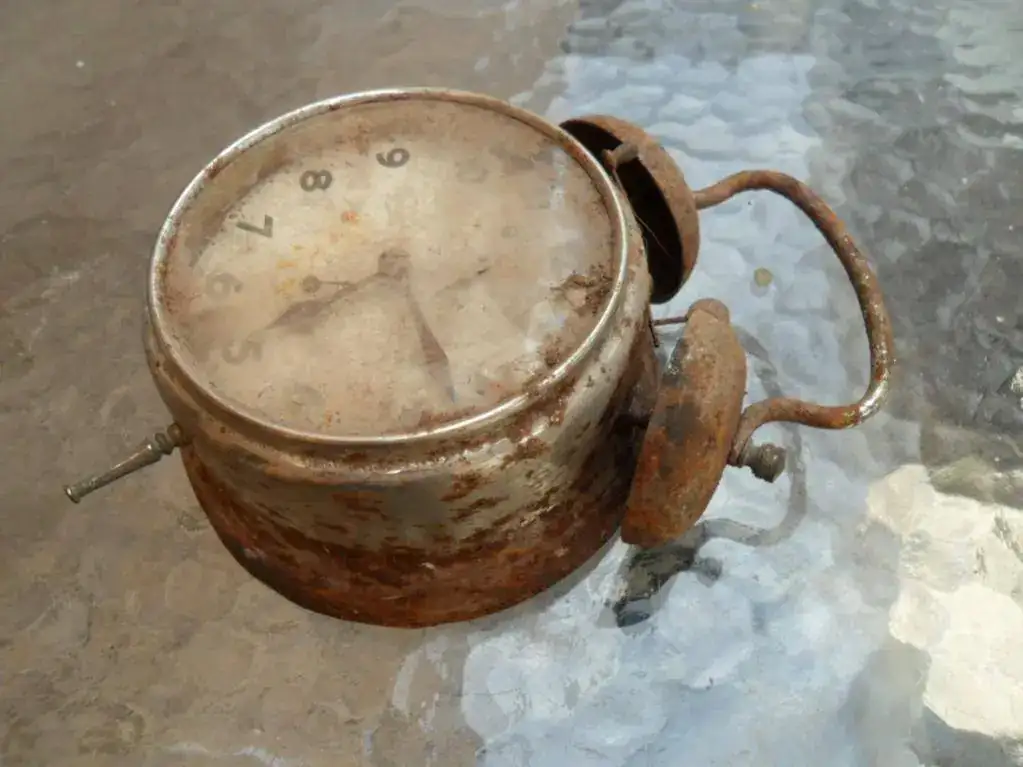

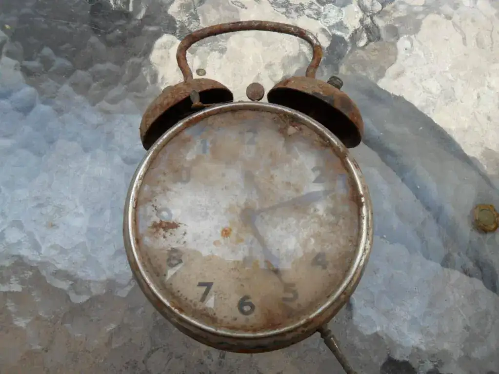

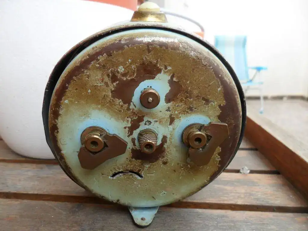

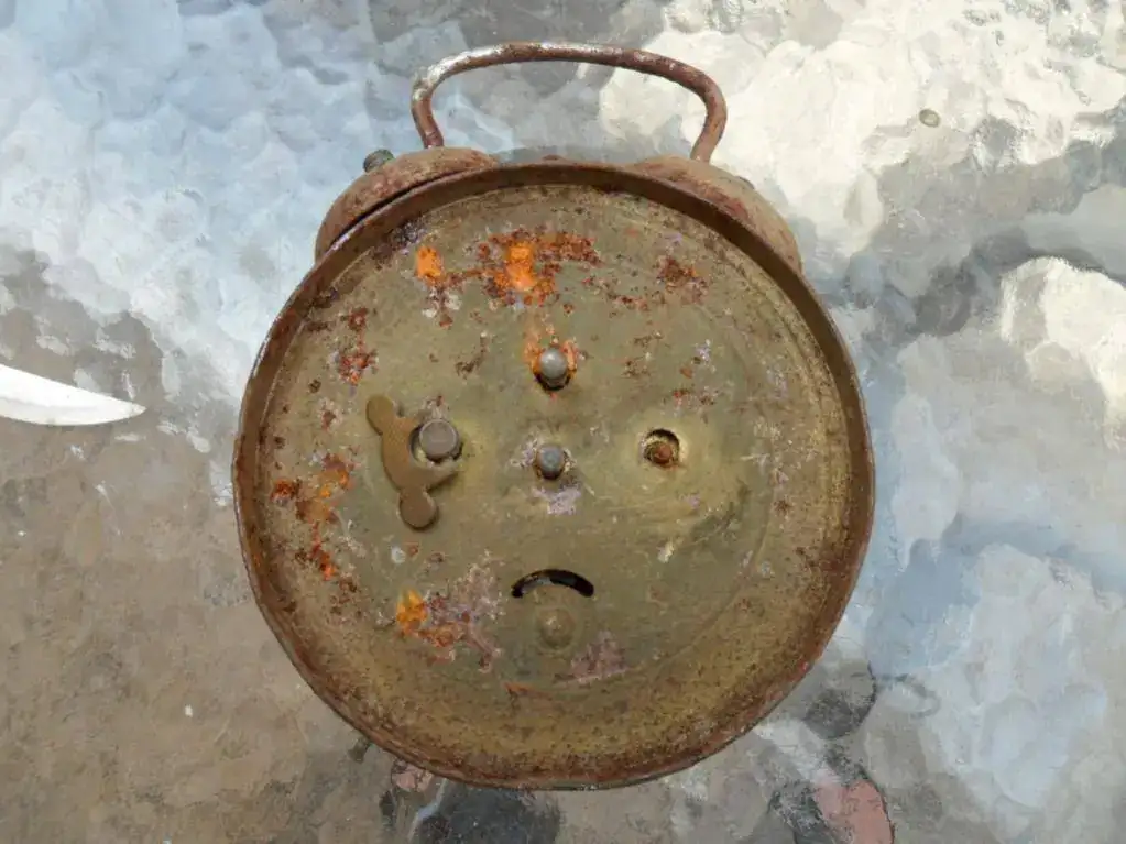

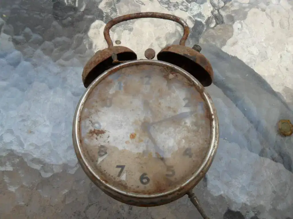

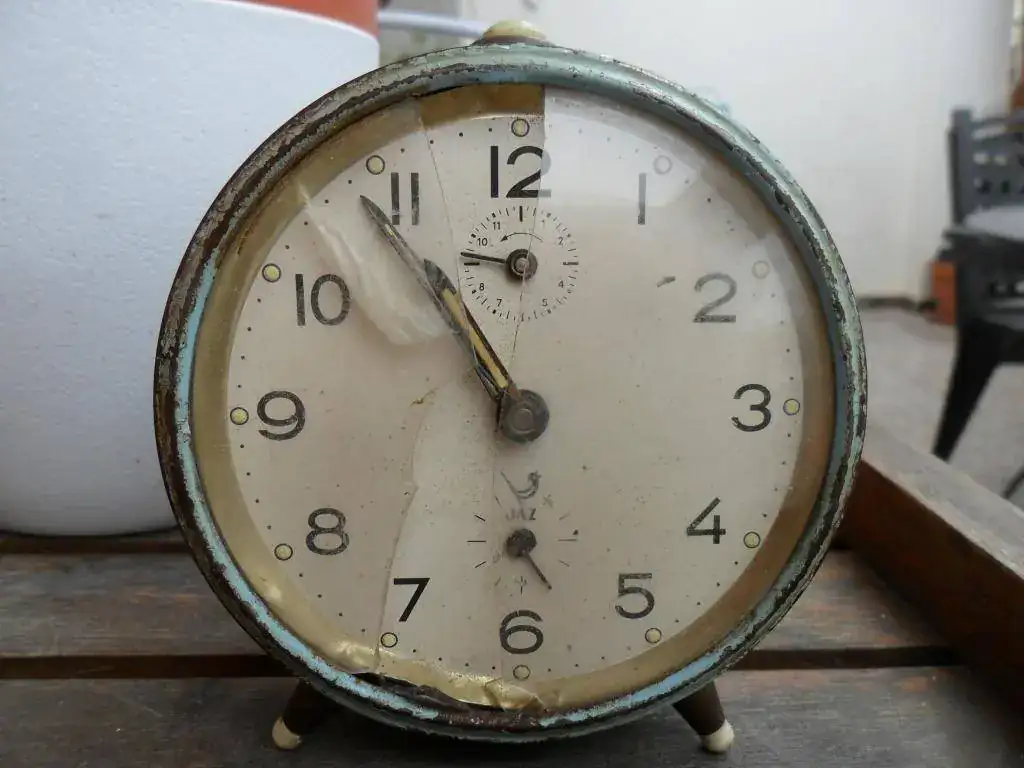

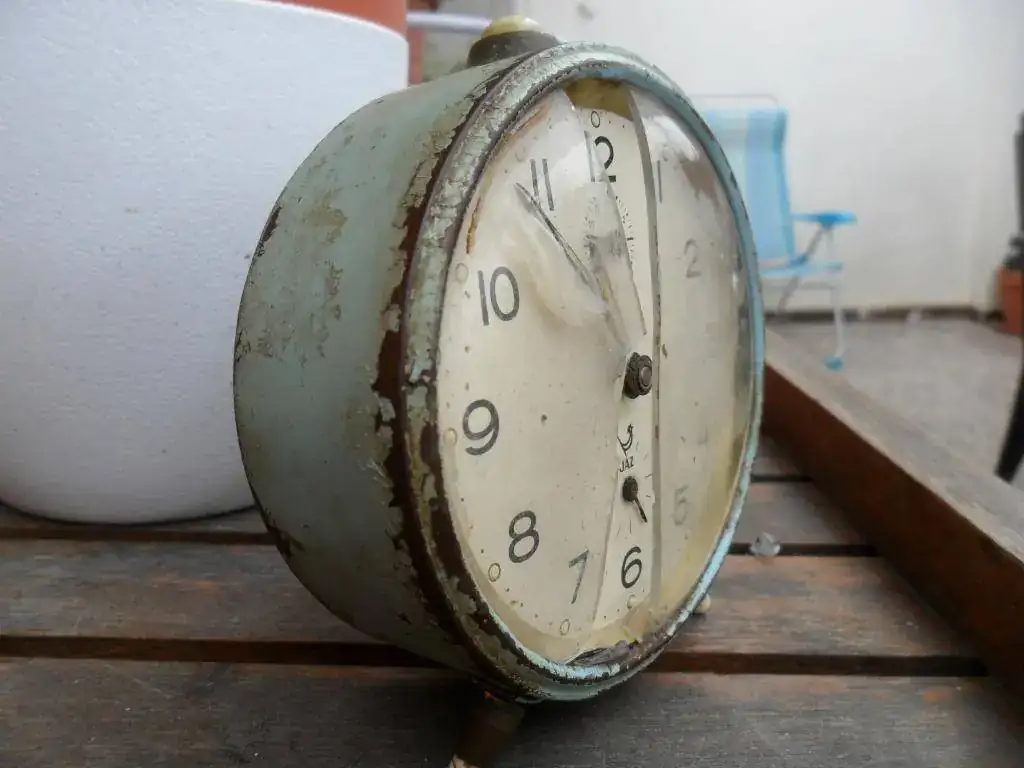

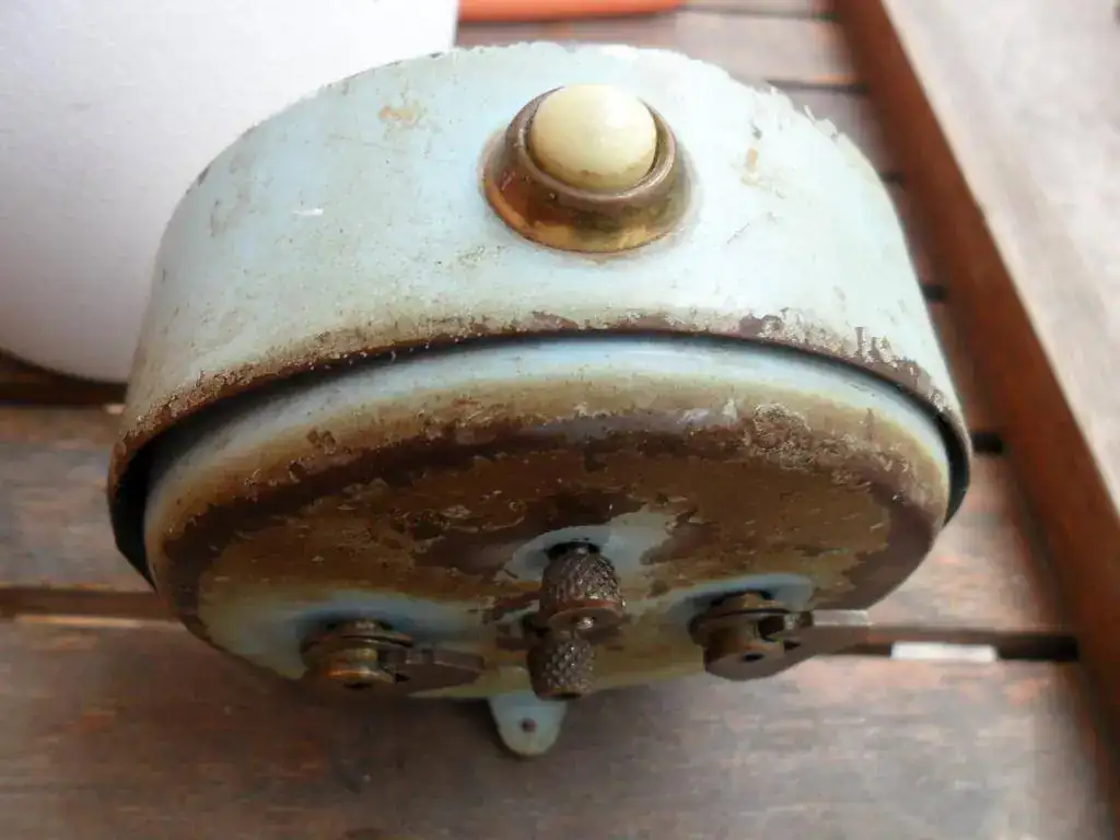

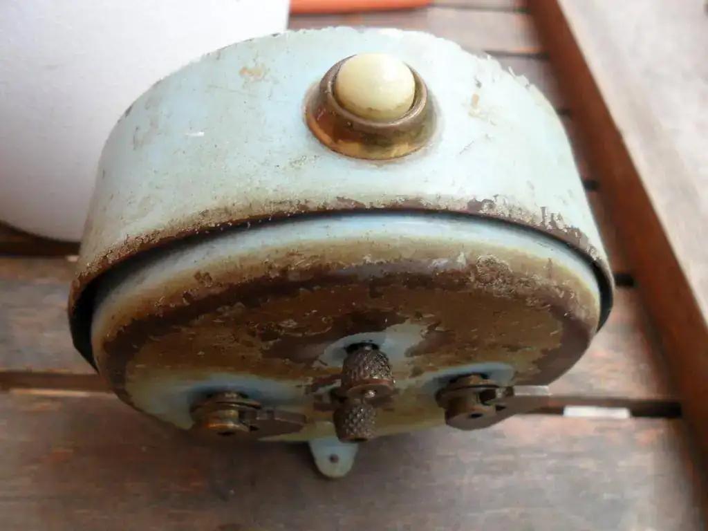

Hola a todos.
Hace unos meses, paseando un domingo por el rastrillo al que me gusta ir con mi hijo, encontre este despertador Jaz.
El vendedor queria la abusiva cantidad de tres euros, y, tras duras negociaciones, me lo dio por dos.
Ademas de su lamentable aspecto, tenia rota la cuerda. Bueno, hablemos con propiedad, que esto es un foro de relojeria. Tenia roto el muelle real. Nada del otro mundo. Aprovechando el desmonte del mecanismo para su limpieza, destemple, le hize un nuevo agujero al muelle para que enganche con el eje de carga, temple, y a otra cosa. No he puesto fotos de este proceso, porque está un trillon de veces en el foro.

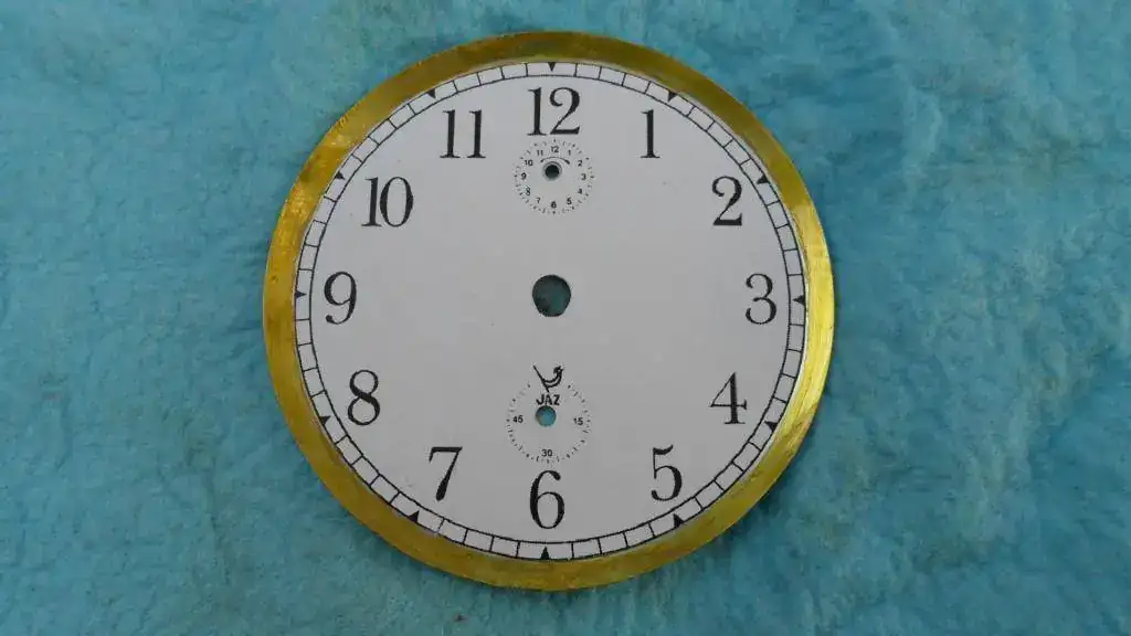

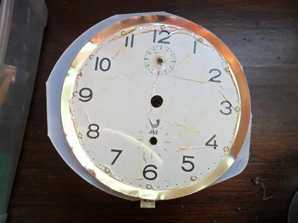

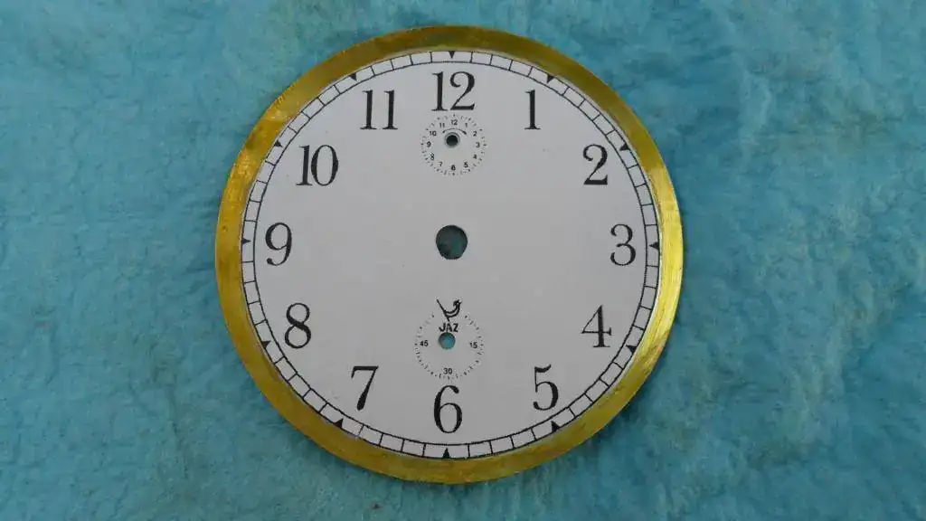

Bueno. Una vez reparado mecanicamente, solo faltaba devolverle un poco de lustre.
La esfera estaba muy deteriorada.
Asi que busque en la red fotos de despertadores JAZ, con la esperanza de poder imprimir una nueva.
Tras dos semanas de busquedas e intentos con programas de retoques forograficos y de dibujo, esto es lo mejor que pude sacar. (como disculpa, dire que soy tecnico electronico y relojero aficionado. La informatica ME ABURRE)
quedando al final la cosa tal que así:
¡¡¡ SI, LO SE !!!, Los centros del segundero y de la alama dan pena, pero estaba ya HARTO del maldito Photoshop.

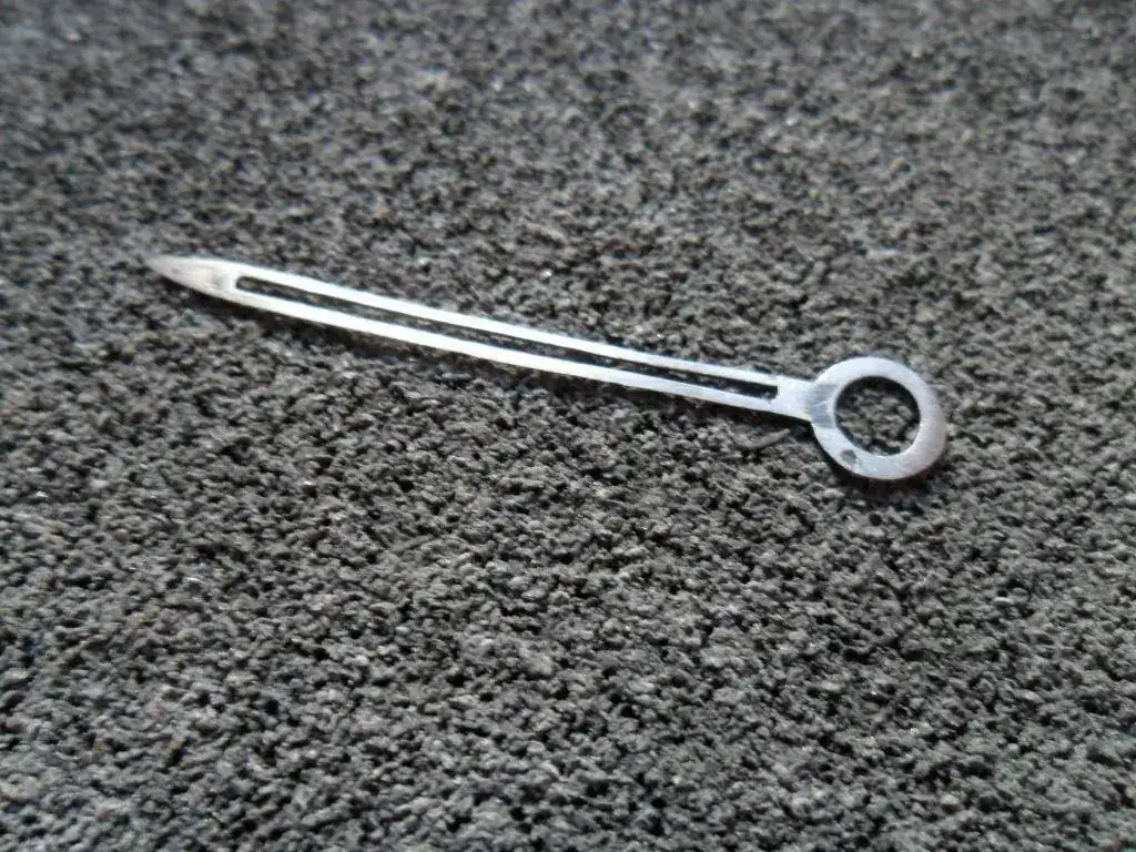

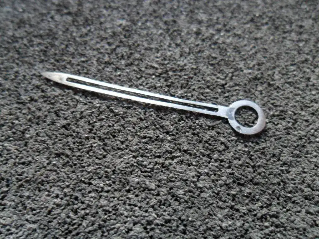

Sigamos. Las agujas, habian conocido tiempo mejores:
Asi que tocaba enderezarlas, lijarlas, pintarlas y darles nuevo lumen:

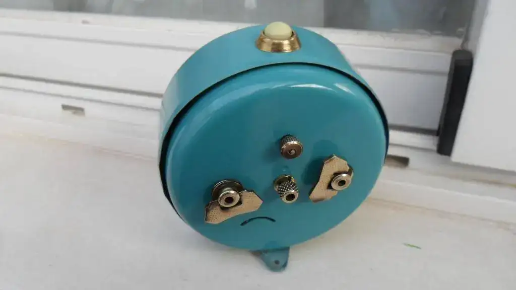

Con las agujas listas, segui con lo mas facil, el cuerpo metalico. Un lijado superficial y un frasco de pintura en spray, del bonito azul original, devolvio su buen aspecto a la caja. La cosa prometia...

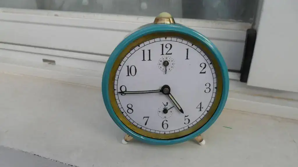

Y, el resultado final, que no me atrevo a llamar restauracion (eso lo dejo a los profesionales) es este:
El bicho, guarda muy bien la hora, y hace un ruido insoportable. Me pregunto como podian dormir nuestros abuelos con estos relojes en la mesita de noche. Yo. no podria.

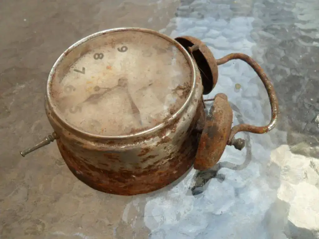

Hola a todos.

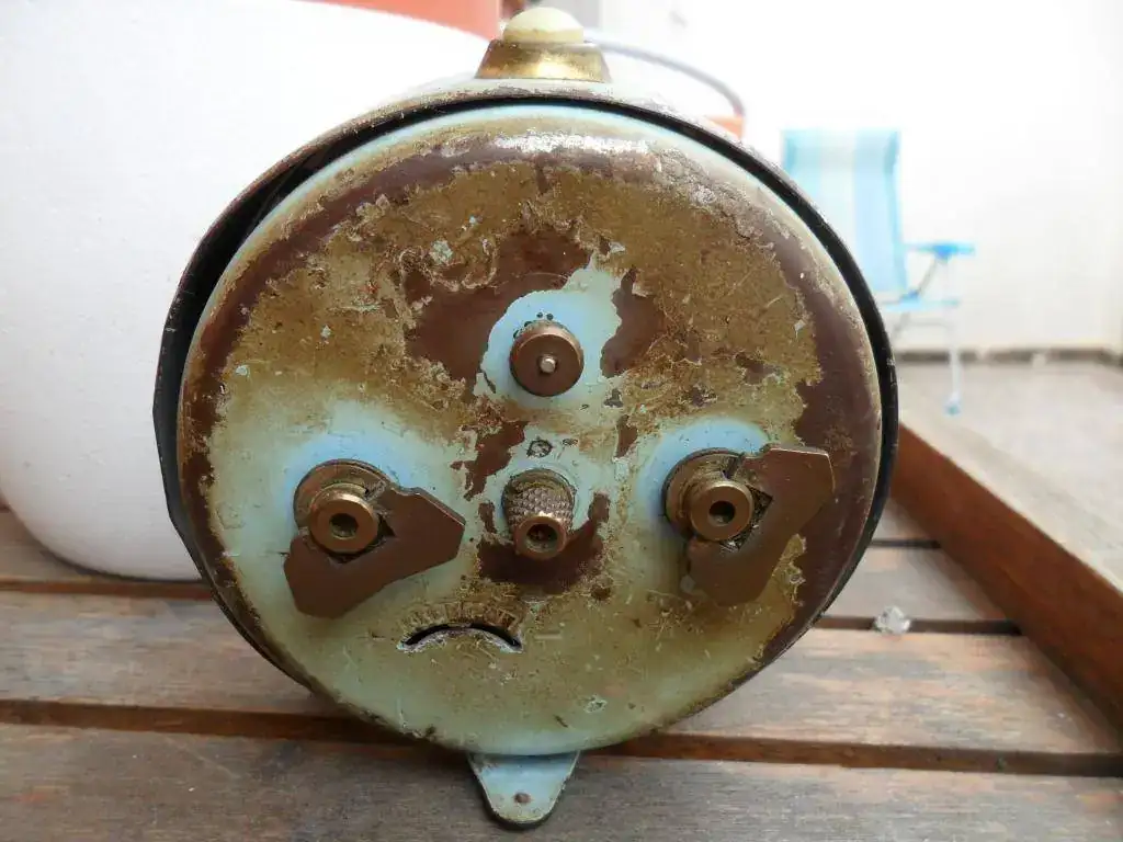

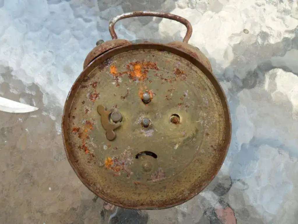

Ver el archivos adjunto 514794
Ver el archivos adjunto 514795
Ver el archivos adjunto 514796
Ver el archivos adjunto 514800

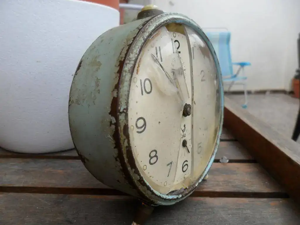

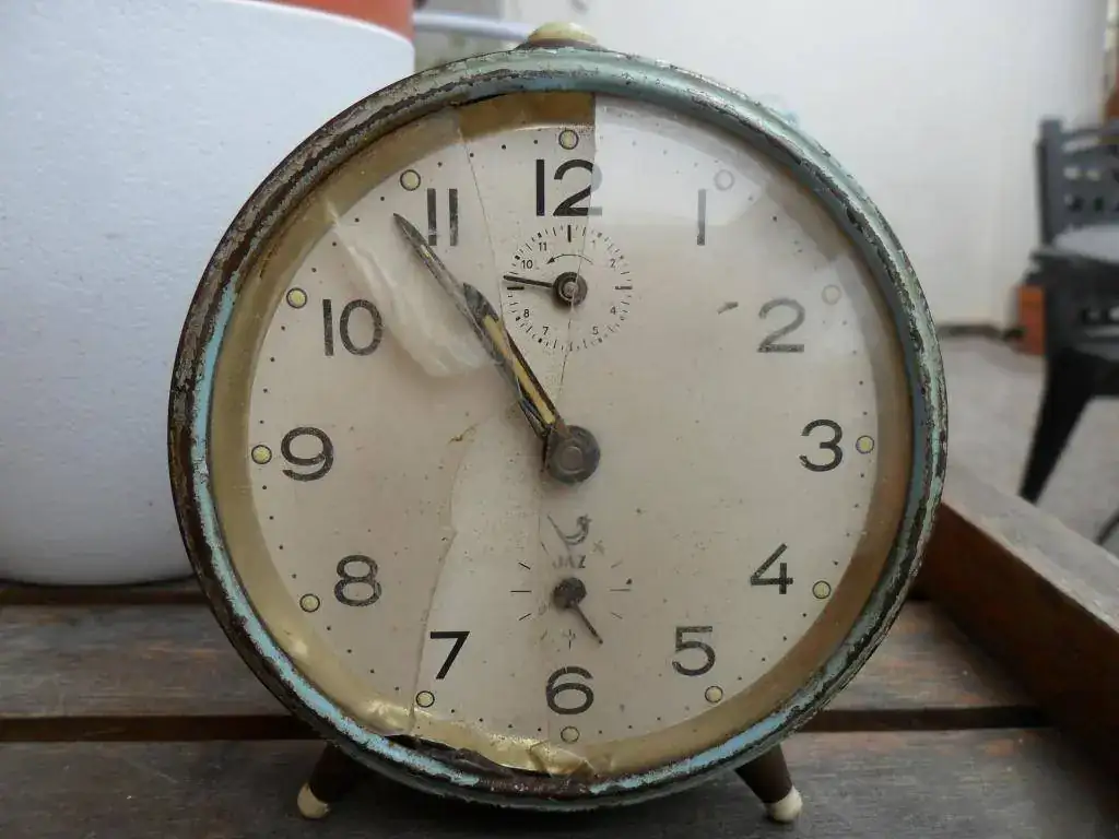

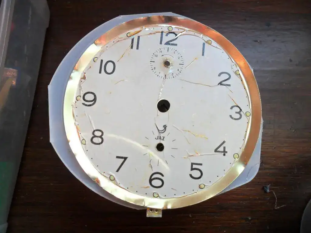

Ver el archivos adjunto 514807

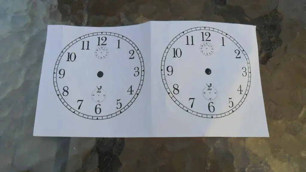

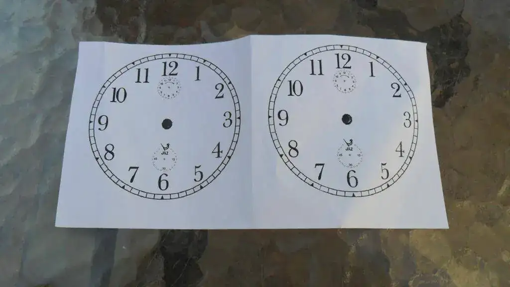

Ver el archivos adjunto 514809
Ver el archivos adjunto 514810

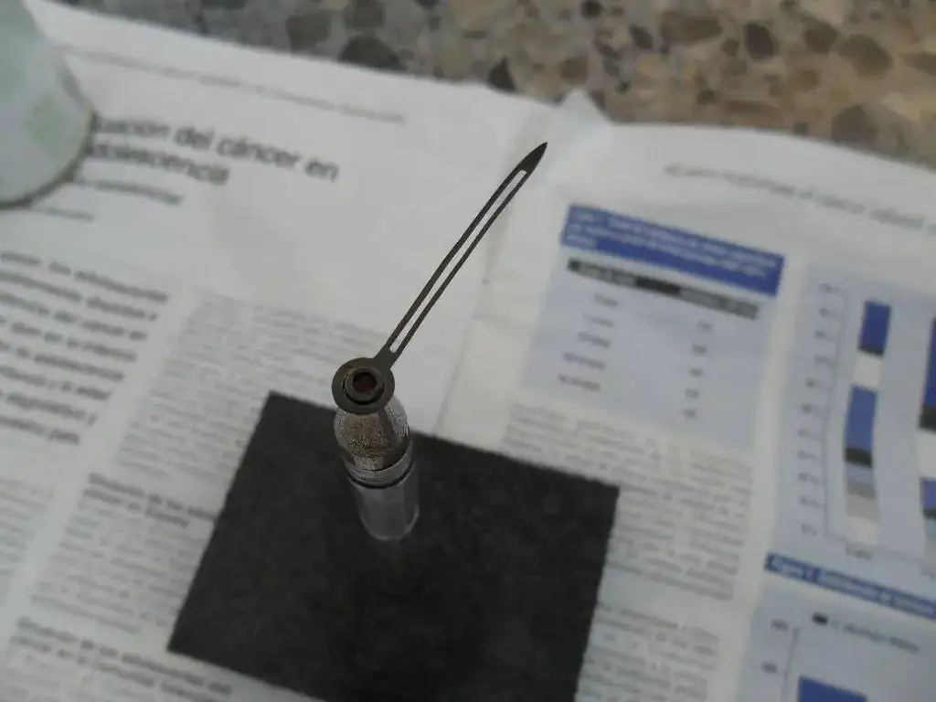

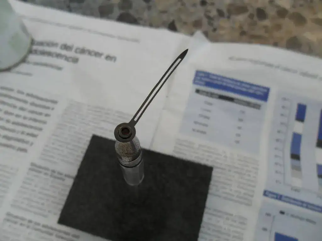

Ver el archivos adjunto 514813
Ver el archivos adjunto 514815
Ver el archivos adjunto 514816
Ver el archivos adjunto 514817
Ver el archivos adjunto 514818

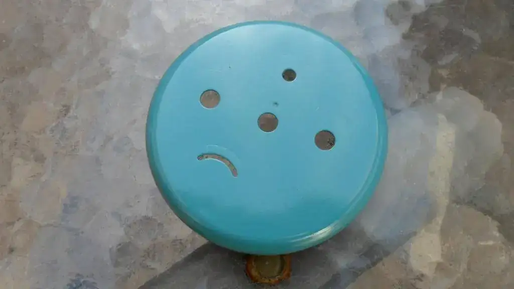

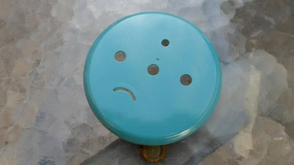

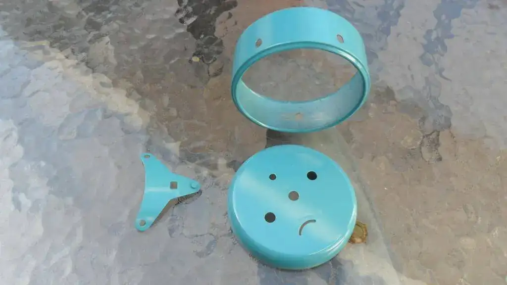

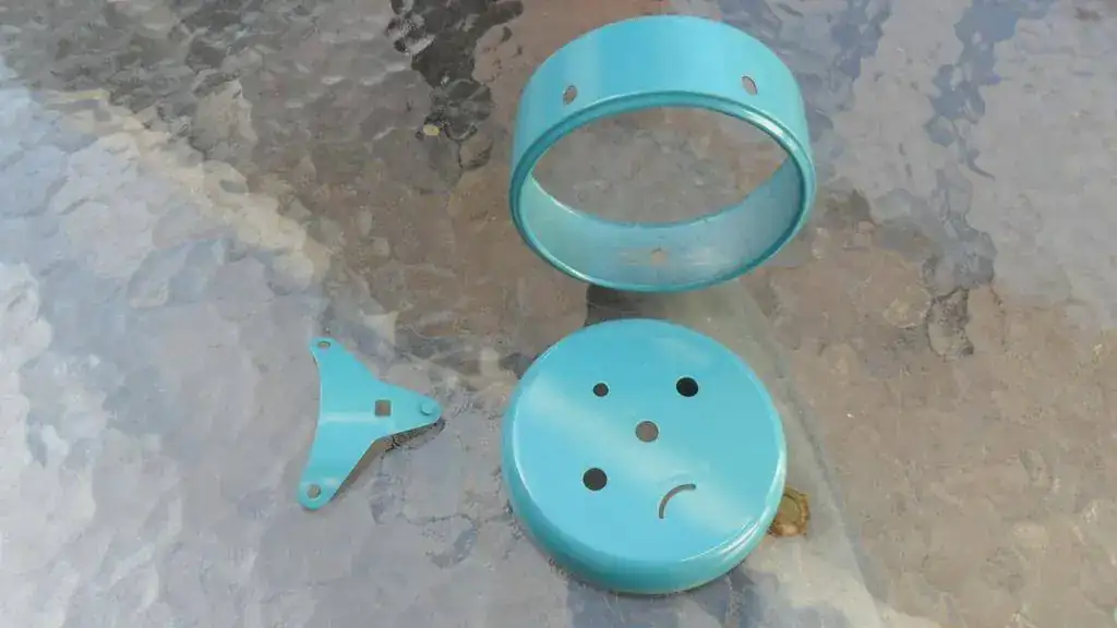

Ver el archivos adjunto 514820
Ver el archivos adjunto 514821

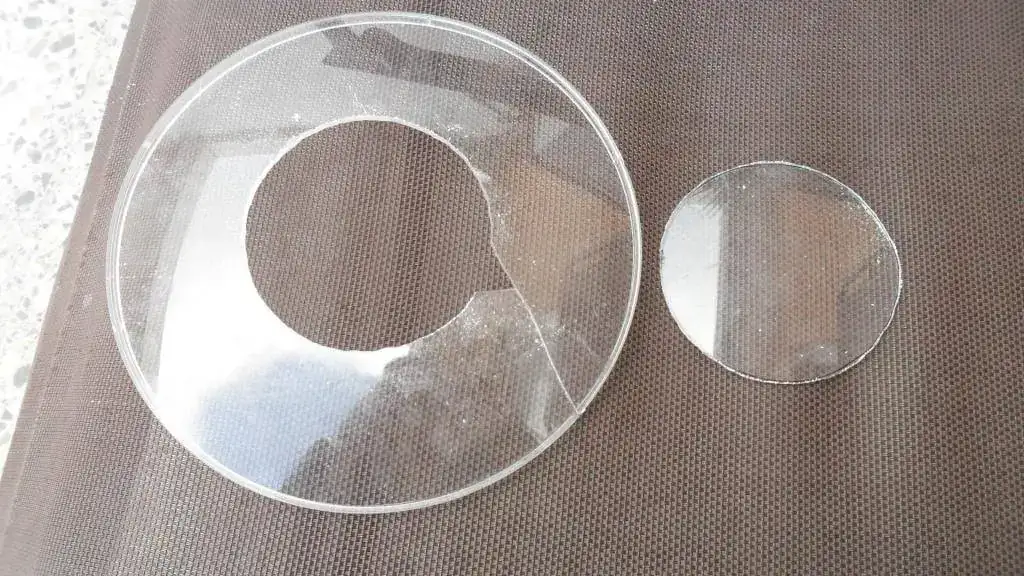

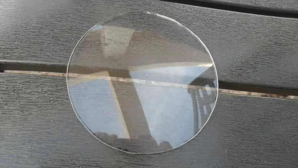

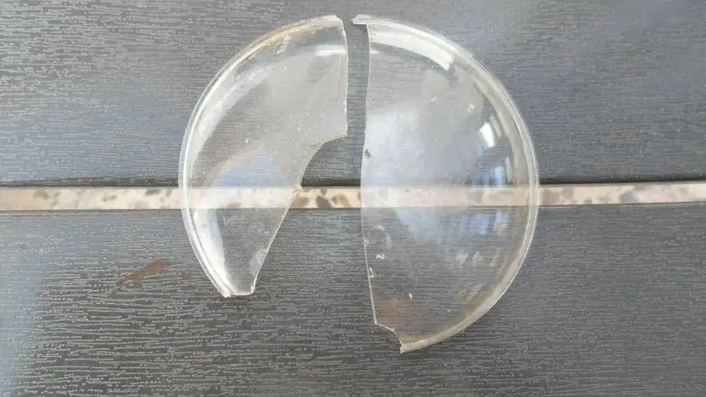

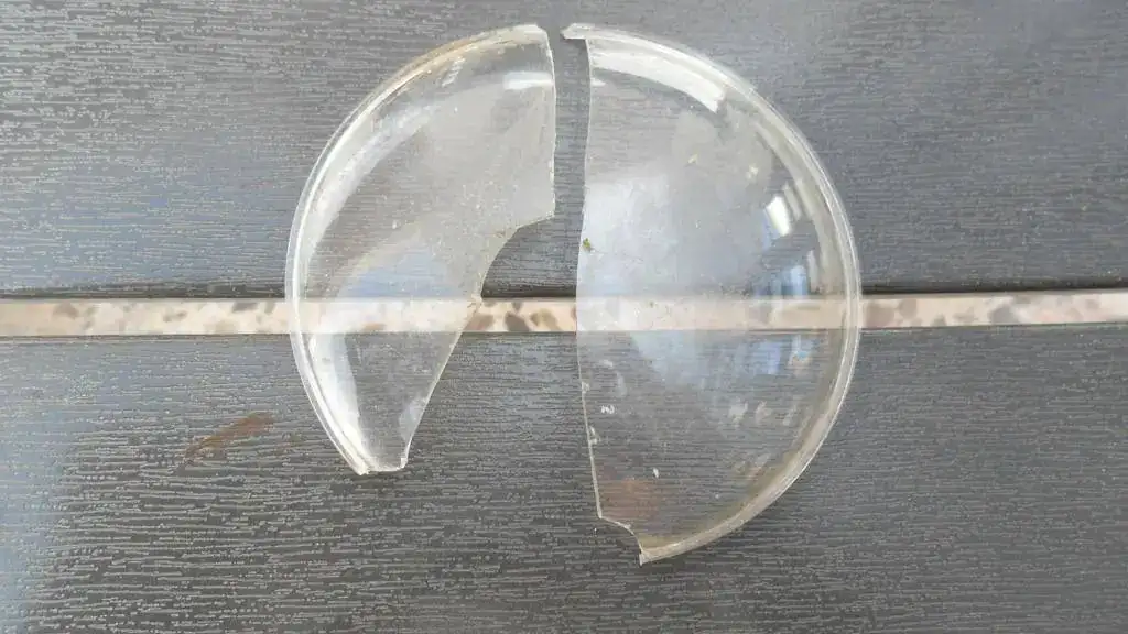

Con todo esto hecho, me enfrente a lo mas dificil. El cristal:
Ver el archivos adjunto 514822

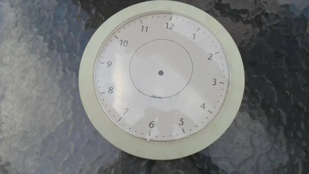

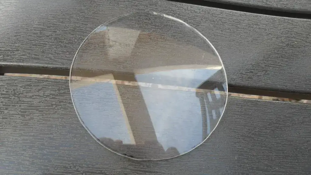

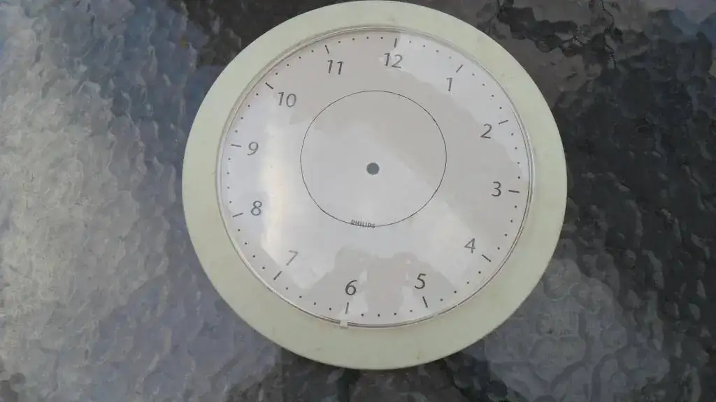

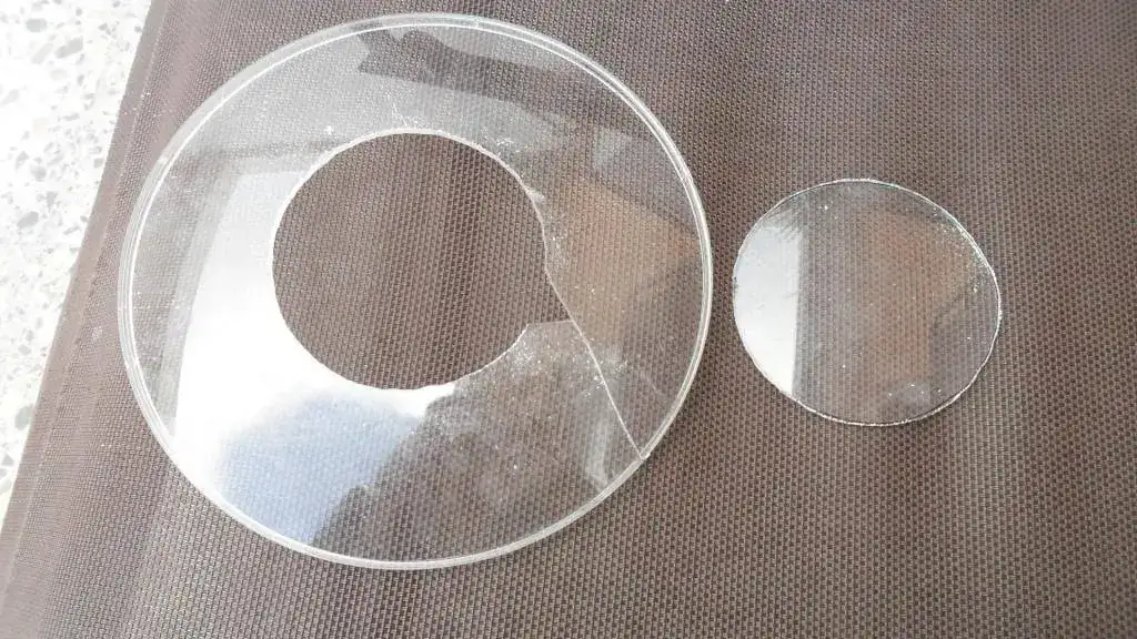

¿de donde saco un cristal/plastico para mi Jaz? Lo facil era buscar un donante. Me patee 100 veces el rastrillo buscando uno, pero al mismo tiempo me decia a mi mismo, que no seria capaz de "desvestir un santo para vestir otro". La solucion, me la dio mi padre hace una semana. Me trajo un reloj de quarzo de pared, que tenia en su casa, para que se lo mirara. Se habia parado y no funcionaba. Afortunadamente no tenia reparacion:D. La electronica habia fallecido. Solo generaba un impulso, de los dos que debe generar para mover el motorcito sincrono cada segundo. Como aún genera un impulso, he reciclado su electronica como comprobador de cristales de los relojes electronicos. Pero me estoy yendo del tema. Si os interesa, me lo decis y lo hablamos en otro hilo. De su (enorme) plastico, saldria el de mi JAZ. Hora de coger la sierra de marqueteria.
Ver el archivos adjunto 514823
Ver el archivos adjunto 514824
Ver el archivos adjunto 514825

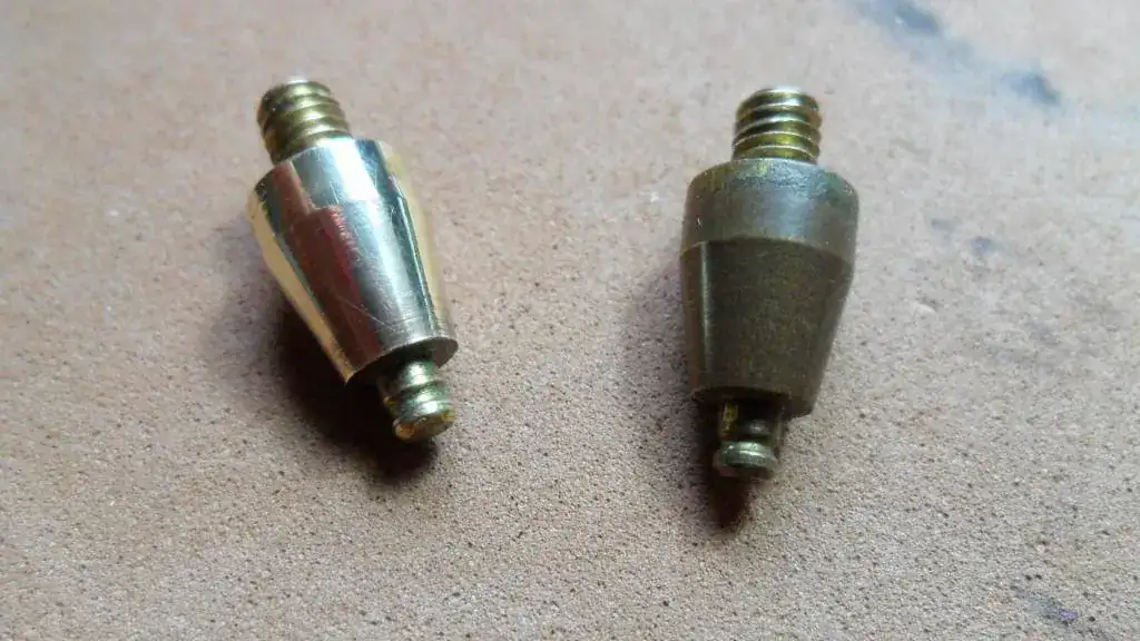

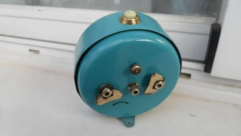

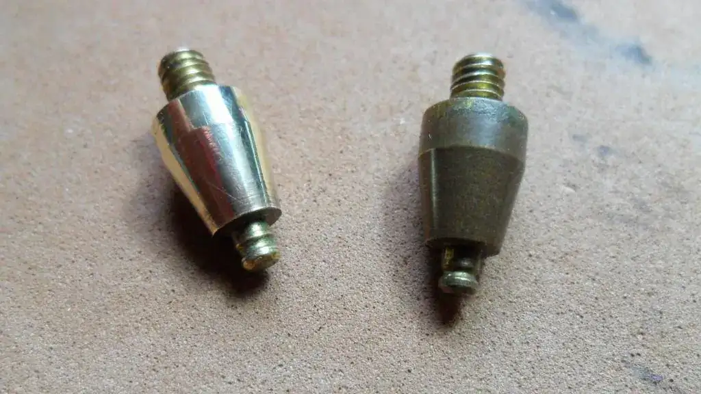

Pues ya lo tenia todo. Solo faltaba devolver el brillo a las partes doraras:
Ver el archivos adjunto 514827

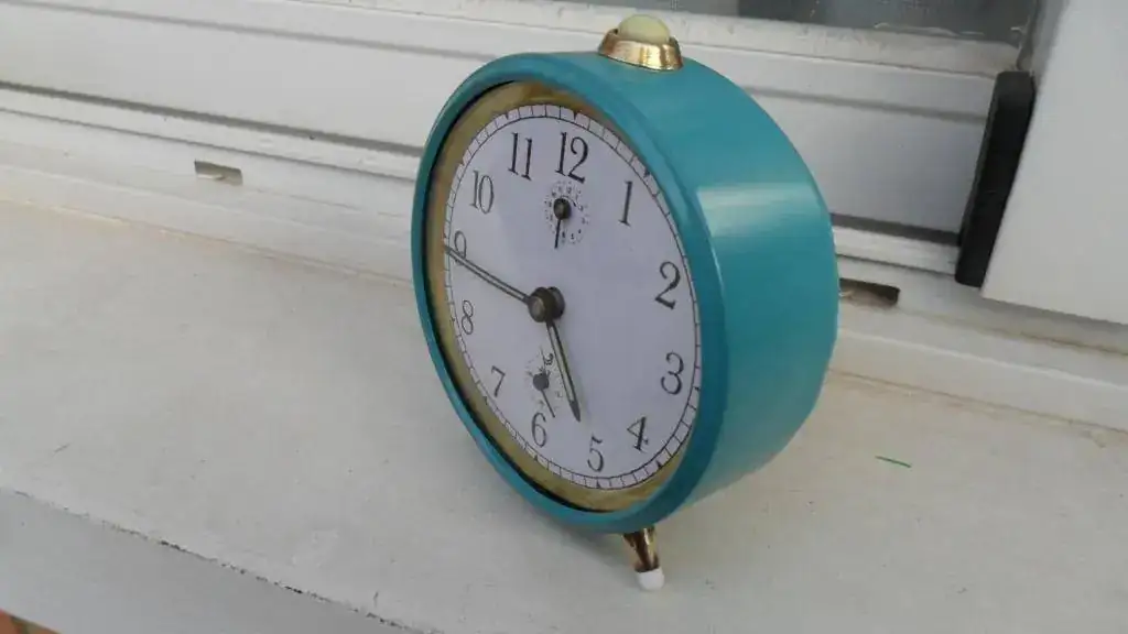

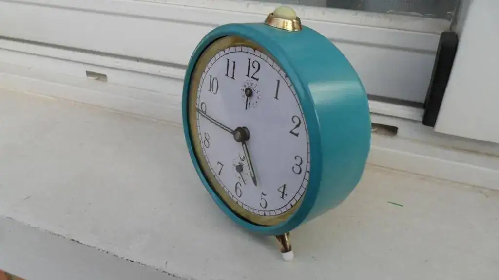

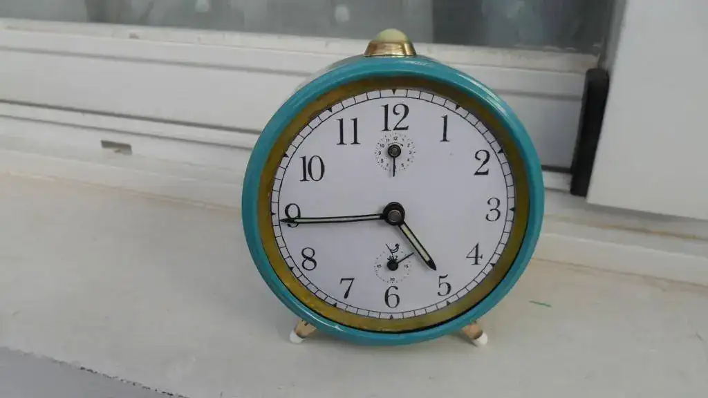

Ver el archivos adjunto 514830
Ver el archivos adjunto 514832
Ver el archivos adjunto 514834
