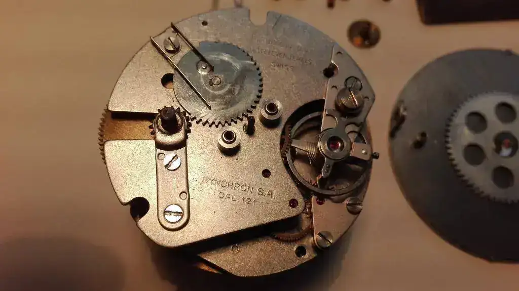

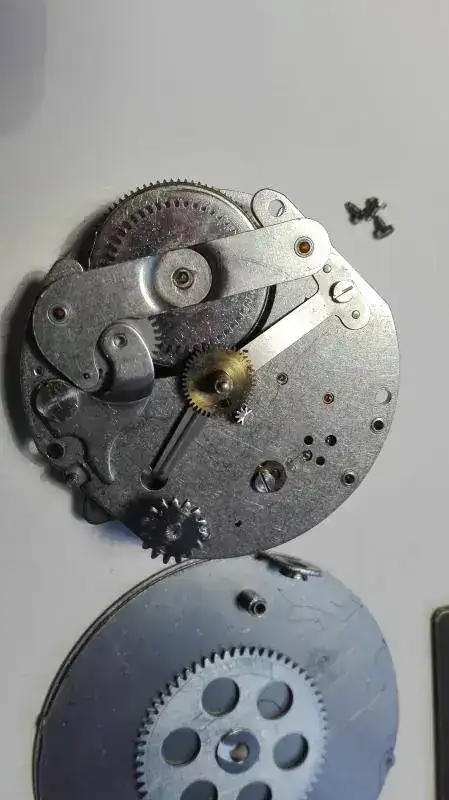

Me di una vuelta por el rastro y se me cruzó en el camino un despertador CYMA by SYNCHRON se parecía tanto al CYMA AMIC con el que disfruté un buen rato y como se puso a tiro se vino con migo a pesar de que no andaba y tenía alguna pieza rota .

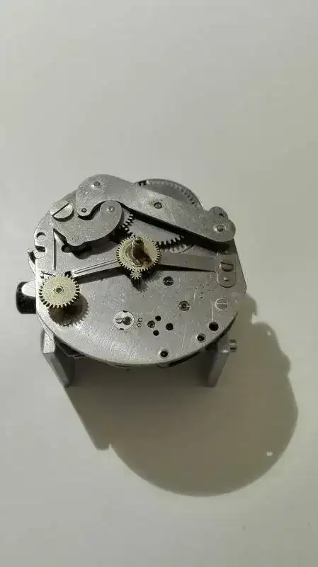

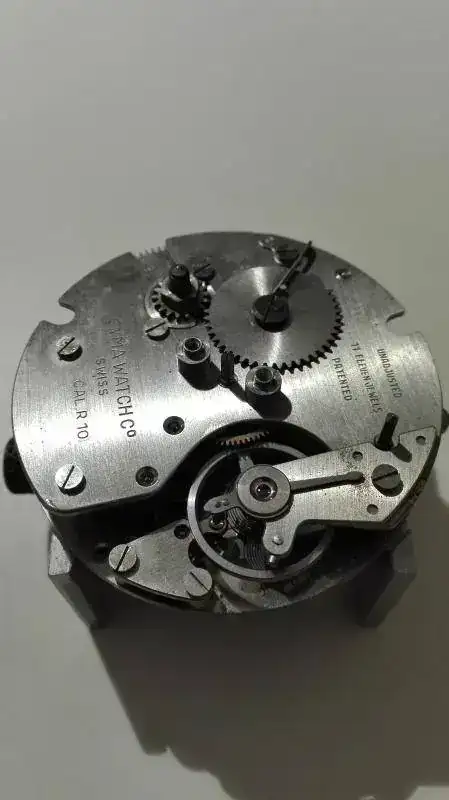

Lo primero que hice fue compararlo con el Amic
El diseño es básicamente el mismo pero da la impresión de que se han hecho algunas simplificaciones y se ha bajado la calidad de los materiales. ¿Sabéis cual puede ser el motivo?
Tras repasarlo colocar alguna pieza y completarlo ya está en marcha.

Hola Pedro,
Cyma como de Tavannes, es una cosa, con manufactura propia, y cuidados detalles técnicos y de acabado.
sin embargo hacia mediados de los '60s, Cyma cesó su producción y no fabricó más movimientos,
y comienzan a aparecer ETAs en los automáticos, (por ejemplo calibres R.804, en realidad ETA 2622R)
y algunos GP 32A (como R814.00) de alta frecuencia, con el Chronometre en el dial.
El Chronos Holding, perteneciente a ASUAG compró los nombres de esta casa y
comenzó a fabricar relojes Cyma bajo su grupo Synchron, marca que se puede ver en diales en los '70s,
donde se ve una merma de calidad, movimientos ebauches, y un estilo más "normalizado" en sus relojes.

Gracias Golipo por la información.
Si. Me sorprendió que con un diseño similar la calidad había caído estrepitosamente. Sin embargo tiene una buena precisión.
