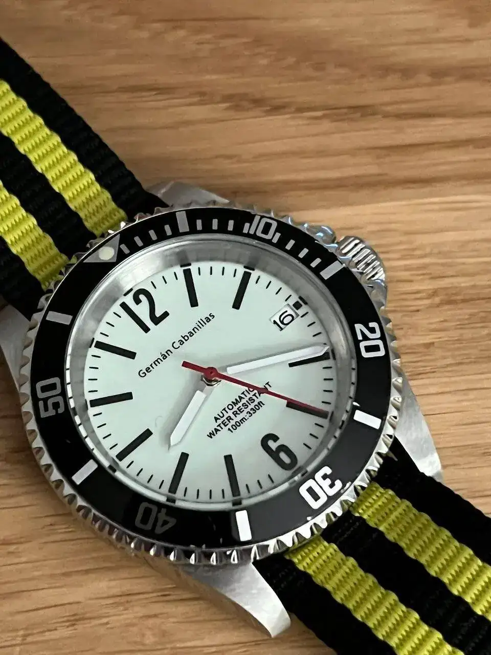

Respecto a quitar el "bulto" que a veces tanto me incomoda en los cristales de reloj... se puede hacer de varias formas....
1) Reloj barato, metálico y simple... aplicar la punta de la llama limpia (yo tengo un soplete). Digo limpia, pues no es lo mismo un soplete que una vela. Lo he hecho alguna vez.
2) Si es un reloj con un bisel pintado, cerámico... o bien es un reloj caro... yo recomiendo sacar primero el cristal y hacerlo solo sobre este. CUIDADO QUE LA LLAMA PUEDE QUEMAR LA PINTURA. Me ha pasado, afortunamente de forma ligera con un reloj viejo y barato.
yo lo hice con un Tisell y no hubo forma, acabé sacando el cristal del bisel de las ostias que le di, eso si, la lupa intacta jajaja
Si es para hacerlo en el tsuyosa me quedo por el hilo a ver qué tal y si salen fotos jeje
Aunque hay que jugársela…..también he de decir que no me desagrada mucho la lupa que trae
Si ya es para otra pieza no digo nada, aunque también me quedo que todo conocimiento es bienvenido

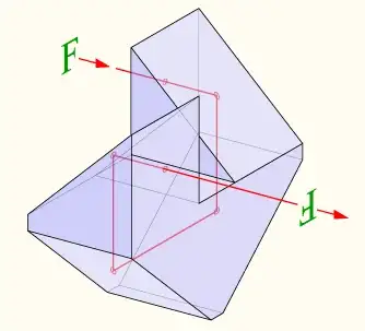

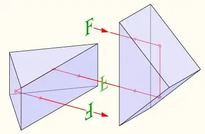

Las lupas binoculares llevan un juego de prismas, prisma porro, os muestro una imagen
Los que yo conozco son los prismas dobles, pegados o sin pegar, es decir, donde veis que refleja la imagen de un prisma a otro va unida mecánicamente o pegada con el pegamento que se pegan los cristales o los cíclopes.
El otro tipo son los Abbe, estos llevan los dos pequeños pegados al grande.

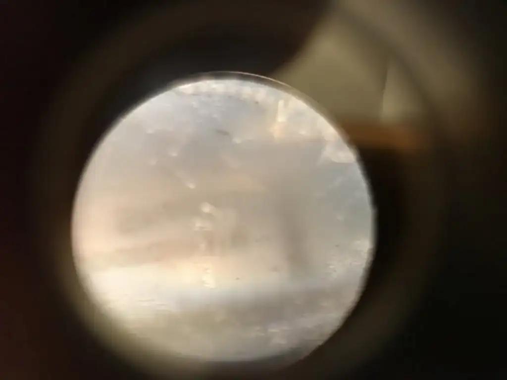

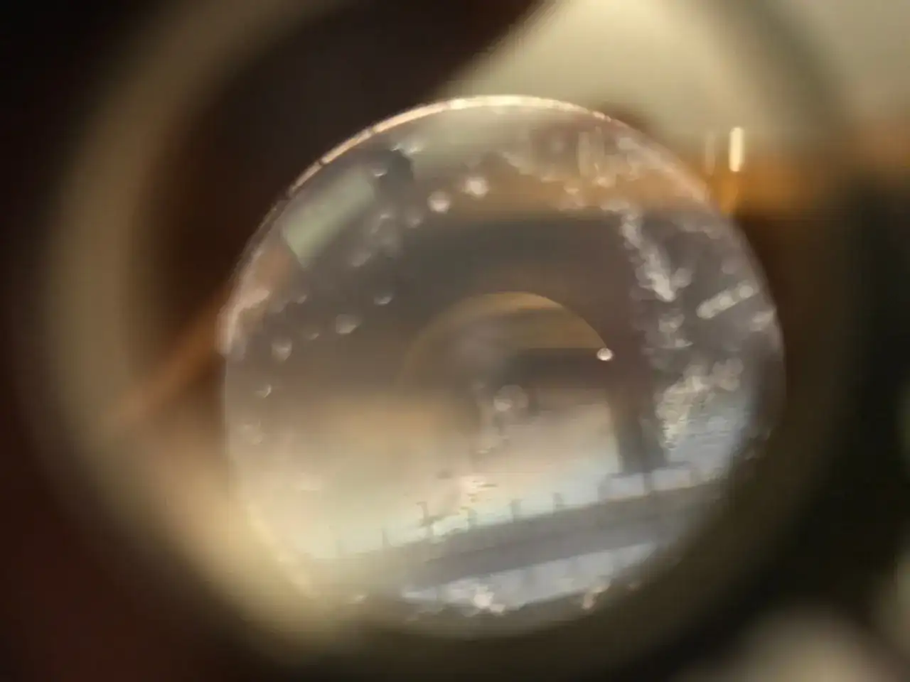

Como habréis supuesto, este pegamento es invisible, pero con los años y mal almacenaje puede provocar la contaminación de las superficies por hongos, que no es mi caso, o la contaminación de este pegamento y se ve así.
No se si sois capaces de detectar como burbujas en la imagen, es bastante difícil fotografiarlo ya que necesitas que la luz incida de una forma concreta, pero la imagen a través del ocular es oscura y poco nítida, al ser lupas binoculares se compensa con el otro si no está contaminado.
¿que quería hacer ? y por eso la publicación.
La idea era desmontar el prisma perjudicado y repararlo para lo que me agencié una pistola de calor y evitar llamas.
El caso es que ayer por la mañana fui a mi óptico y le pregunté, su recomendación fue "no lo toques" que si bien es factible con los cíclopes, en los prismas tienes que calentar todo por igual, incluidos los elementos que uses para separarlos, por ejemplo los alicates, ya que una reducción puntual de temperatura, por donde sujetes con los alicates, provocaría la rotura del cristal, luego me comenta que si se ha contaminado, muy probablemente se haya picado el cristal donde se ven las burbujas, así que compañeros, no les he metido mano, ya veremos si encuentro más información y me da un poco de esperanza de éxito.
