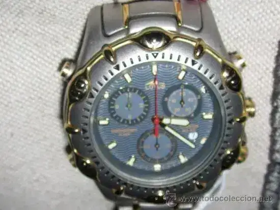

Hola quiero pulir el cristal de mi lotus titanio que uso para el trabajo y al cual le tengo bastante cariño y para hacerlo bien me gustaría retirar la corona, no se como hacerlo. se trata de un lotus titanio 9665, gracias de antemano.
Buenos días.
Para sacar el movimiento de ese reloj, tienes que quitar la tija y corona de puesta en hora y la tija y el botón o corona de on - off de la alarma.
Si pones una foto del movimiento te indico como debes actuar.
Por el precio que vale el cristal, no te merece la pena intentarlo pulir, cosa complicada ya que es de vidrio.
Muchas gracias compañero, voy a preguntar mejor lo que vale cambiar cristal.
