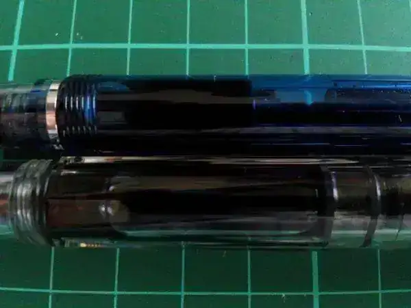

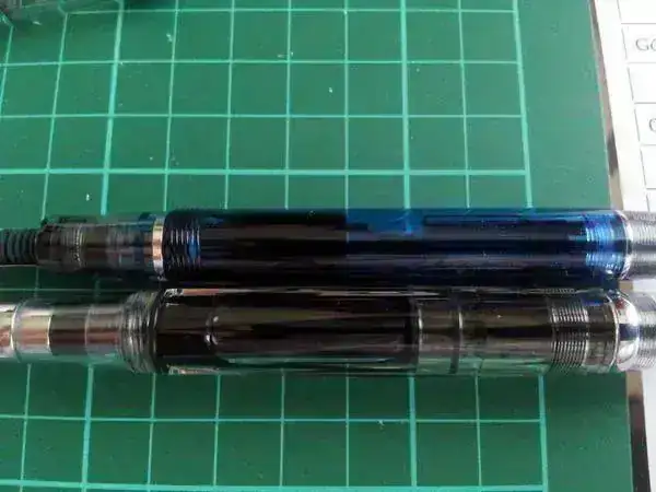

Gracias por toda la información. Estoy completamente de acuerdo con el párrafo de arriba. Precisamente por eso me extraña la gran variabilidad que hay entre marcas. A lo mejor con un par de fotos me explico mejor.
La de arriba es una Pilot y la de abajo una TWSBI. Las separaciones del fondo son de 1cm. Se ve cómo el pistón de la Pilot queda 1cm más cerca del plumín que la TWSBI.
Y eso que de largo son más o menos iguales.
