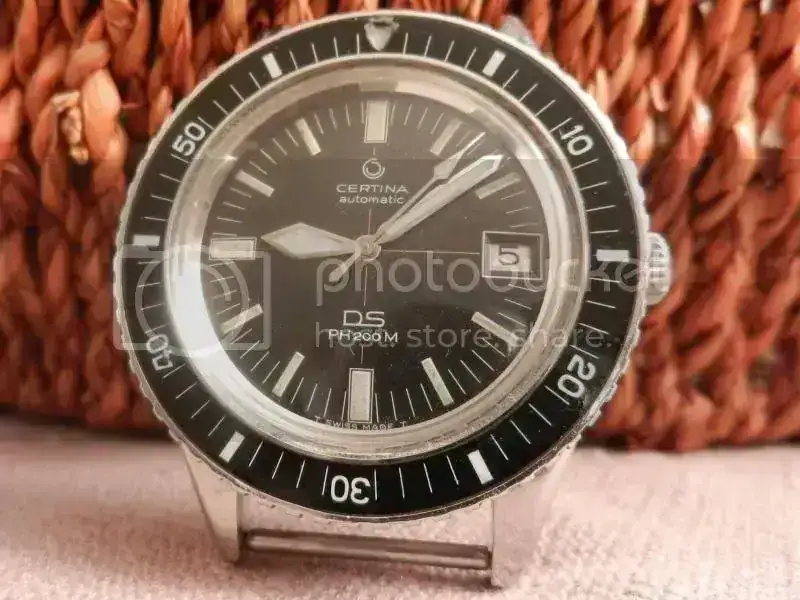

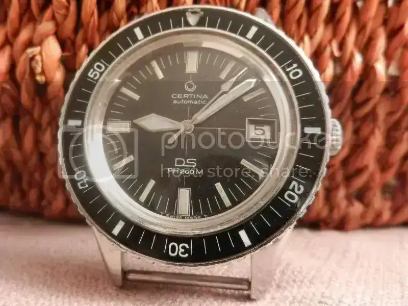

En los DS-2 el número de serie esta grabado en la parte exterior de la caja muy levemente, los pulidos hacen que estos números desaparezcan.
Aquí os enseño uno de los mios que ya se que es de 1968

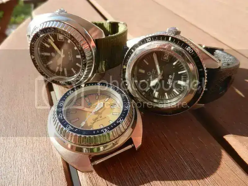

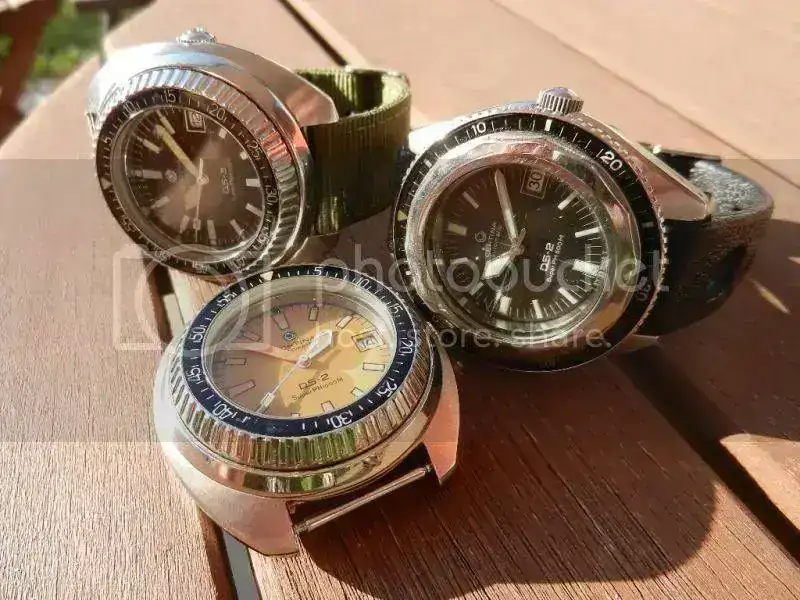

Aqui mis vintage Certinas. Ahora a comprobar los numeros de serie! Saludos.
