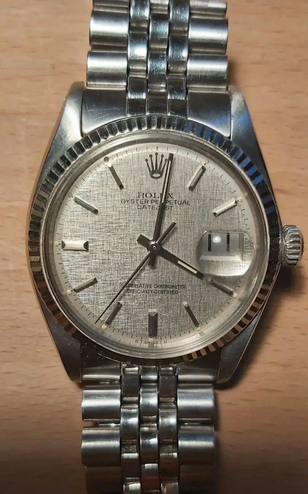

(después de varias publicaciones, espero estar ya en el foro adecuado...)
Hola a tod@s,
Tengo este Rolex Datejust 1601 que compró mi padre en los '70., quizás '73, pero no dispongo de caja ni documentos.
No soy gran aficionada a los relojes (perdón...) y me surgen muchas dudas. Con la referencia ya veo que no se encuentra información detallada.
He indagado lo que he podido sobre el modelo y lo que por ahora sé (corregidme si me equivoco, por favor):
Oyster Perpetual Datejust 1601
Sigma, Linen dial y con lumen.
Preguntas :
Los símbolos Sigma significan que aparte de las manillas el bisel también es siempre de oro blanco?
¿Qué debo considerar más?
¿Alguna característica a destacar sobre este modelo concreto? ¿Algo que deba saber sobre su correcto funcionamiento?
TODO lo que me podáis informar será de gran ayuda. Después de tanto leer sobre Rolex, me gustará tener la información y le estoy cogiendo casi que afición al tema.
(disculpad porque en la foto se ve la lámpara reflejada en la fecha... El reloj está en muy muy buen estado
Hola,
Te comento alguna cosa sobre el reloj que igual te interesa.
El reloj monta el calibre 1575, un calibre muy fiable pero que no tiene paso rápido de fecha. Para poner la fecha, vas a tener que dar vueltas a la agujas.
Dial de Tritio. Hasta dónde yo sé, el bisel no es de oro. Igual algún compi lo puede confirmar. Las agujas sí son de oro blanco, al igual que los índices aplicados.
No sé el estado del Datejust pero, con una buena revisión, seguro que tienes reloj para muuuuchos años.

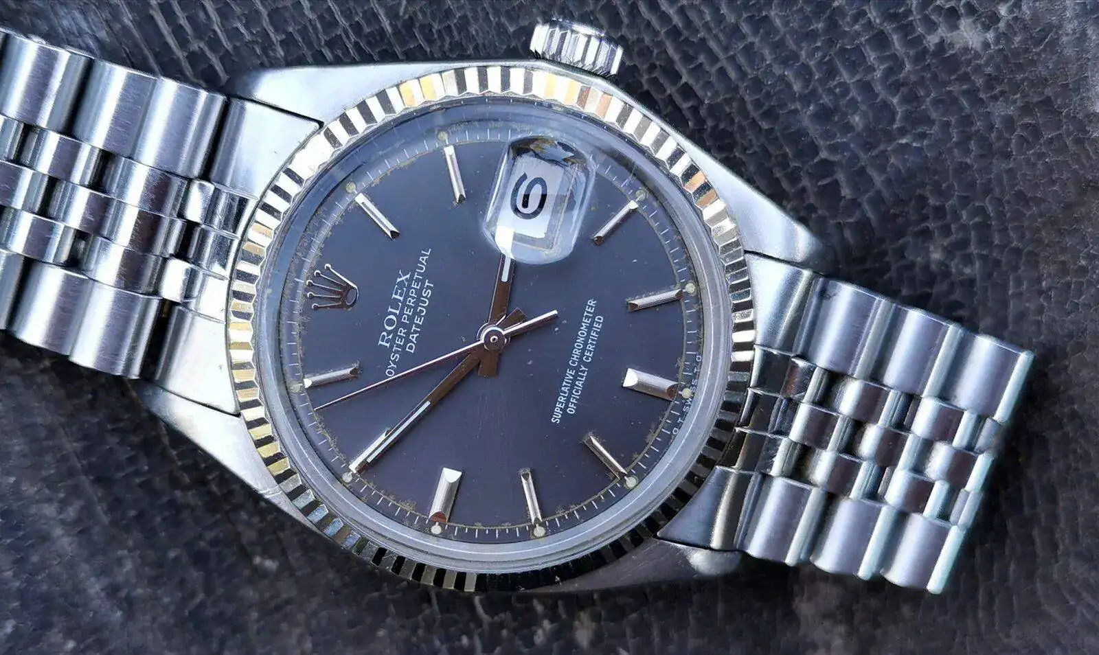

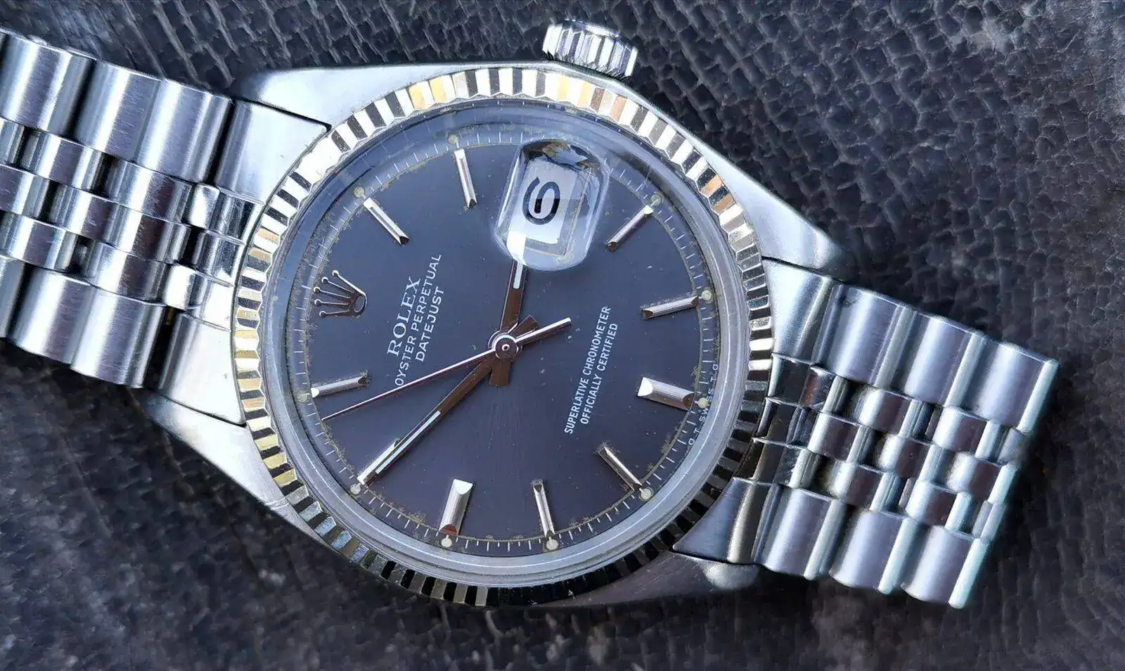

El simbolo sigma en la esfera, indica que la esfera también es de oro. Y muy bonita, por cierto.
Dejo foto de uno mio, también 1601, con bisel de oro blanco.
Entiendo que el tuyo lo es también.
Reacciones: fucop, javier ochoa, Mercier11 y 2 más
Ver el archivos adjunto 2331771
Gracias! Esta es mi gran duda. Yo también entiendo esto si lleva el sigma. Las manillas seguro son de oro, pero desconozco si en todos los modelos con sigma la esfera también. Lo he buscado mucho y llego a la conclusión de que así es, pero no consigo estar 100 % segura...
