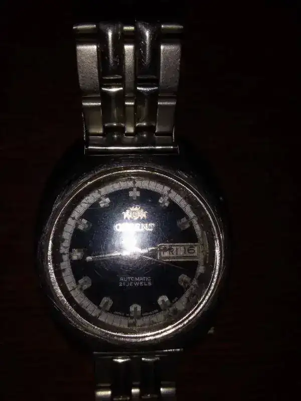

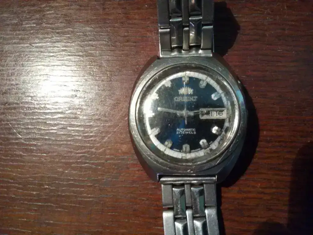

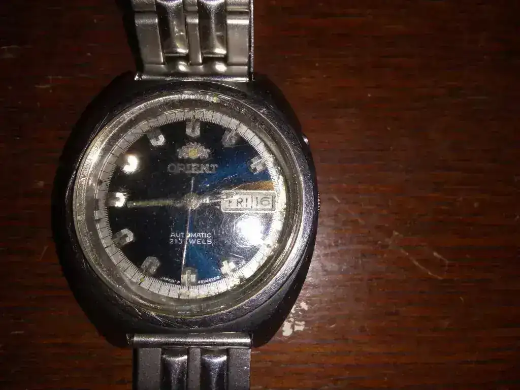

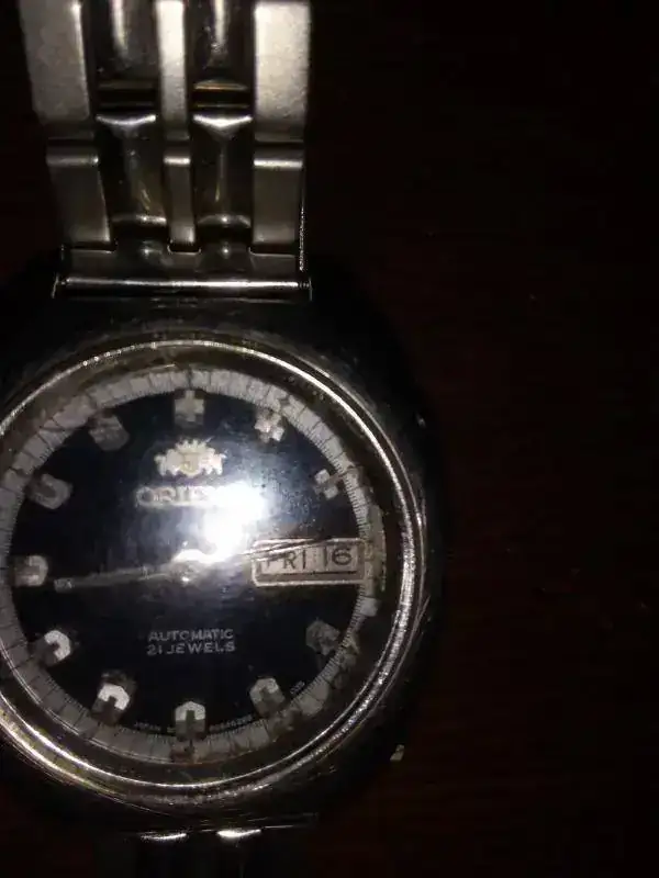

Buenas, tengo este reloj Orient que era de mi abuelo, tiene un poco de daño en su interior y me gustaria saber si es posible repararlo, si se reemplaza la pieza o si debo dejarlo asi. muchas gracias

Difícil pregunta.... Primero te deberían dar un presupuesto de lo que hay que hacerle al reloj, y luego decides si inviertes dinero en el. Es un Orient normal, los hay a montones... y se ve bastante castigado. A veces el daño supera el valor del reloj, y por mucho sentimentalismo hay que decidir si la inversión merece el esfuerzo económico.
Yo lo veo así.... En mi modesta opinión.
Suerte
Si le tienes mucho aprecio será bueno cualquier precio. Seguro que tiene arreglo porque hay piezas de repuesto a montones. Todo depende de tí.
Se ve castigado en caja y plexi, pero eso es solucionable. Por lo que dices entiendo que el daño lo tiene la máquina ¿Que le pasa?. Lo bueno de los orient es que hay a patadas y repuestos de todo tipo.
Ya comentas
Por daño interno te refieres a la esfera? En ese caso si te va A salir por un pico. No obstante con sólo pulirle el plexy ganará muchos enteros.
hola, gracias por sus respuestas! la fotografía resalta mucho las imperfecciones del plexi, pero me refiero a los daños que tiene en la esfera sobre el borde derecho donde están indicados los minutos. no sé que pudo haber causado ese daño si pudo haber ingresado agua o algo por el estilo.
la maquina anda bien ( o andaba) lo mande a un relojero para que lo viera y le haga algo de mantenimiento y ahora tarda 53 seg en dar la vuelta.
Los daños en la esfera casi al 100x100 son producidos por humedad que entra por la corona/tija. Es lo más caro de reparar y casi nunca quedan totalmente perfectos por lo que es mejor buscar una en buen estado (aunque sea unida a todo un reloj, que no será caro) y cambiarla.
Parece que un minuto lo recorre en 53 segundos, ¿no?. O sea que adelanta bastante. Seguramente se podrá corregir en la raqueta aunque me supongo que el relojero lo debió controlar antes de entregártelo. Si con la raqueta no se pudiera corregir habría que buscar la causa de ese adelanto y una de ellas es que se partiera el espiral en algún momento y se ha acortado. En ese caso la única solución es la misma que con la esfera.
Suerte y un saludo.
Si las cuentas no me fallan, 7 segundos de adelanto por minuto son algo así como 168 minutos en 24 horas.
Uff, ahí hay mas cosas que la esfera.
Tienes que hacerle un servicio, una limpieza para dejarlo a punto, y después con un pulido de la caja y del plexy (o cambiarlo) verás que no es para tanto. Las esferas así, más con valor sentimental, tienen su encanto. Llámalo pátina y, ¡halehop!, pasa a ser otra cosa.
Hola compañero.
Cómo bien te sugieren los compañeros.
Lo primero es hacele un servicio de limpieza y aceitado después pulir o cambiar plexiglás yo la esfera la dejaría hací sin tocarla y a disfrutarlo teniendo en cuento que tiene valor sentimental.
Buenas, la verdad estuve pensando y voy a dejar la esfera asi como esta. voy a mandarlo a otro relojero para que le haga un service y pulir o cambiar el plexy. Saludos
