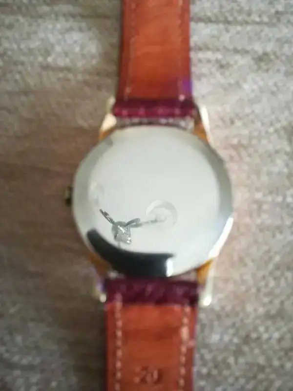

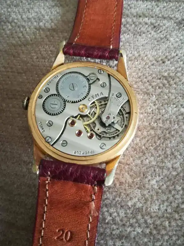

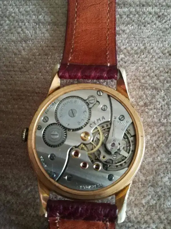

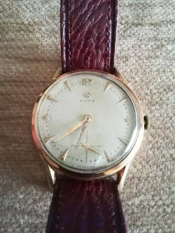

Hola, buenas tardes, tengo este reloj desde hace unos 8 años, busco información del año de fabricación, que os parece? IMG_20200108_151411.webpIMG_20200108_151424.webpIMG_20200108_151518.webpIMG_20200108_151525.webp

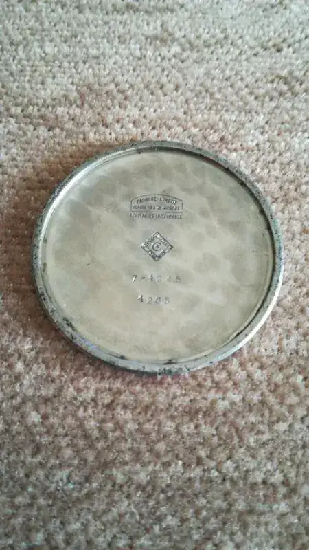

Si buscas en el buscador "datar un Cyma" te sale ya la información de varios hilos abiertos a este caso pero bueno te digo lo poco que se: Cyma desapareció y no guardo ningún registro, por lo que el año exacto nada.... Lo más que se puede es estimar el año por el calibre, el cual parece que es el 030 o 031, (si estoy equivocado que me corrijan los expertos) Y si vas a la biblia de los calibres :http://www.ranfft.de/cgi-bin/bidfun-db.cgi?10&ranfft&0&2uswk&Cyma_031, el calibre empezó a manufacturarse a partir de 1930, por lo que el rango sera los años 30 o 40, creo yo.
ahh otro apunte al ver de nuevo las fotos, no se como irá de ajustado el reloj pero que el regulador de la raqueta del volante esté en un extremo para que vaya en parámetros de adelanto y/o atraso no es buen signo, es que necesita pasar por un relojero y la aguja horaria no parece ser del conjunto ( si te das cuenta es diferente a las otras)

La esfera guilloche es tipica de los 50 ,si el tamaño seguro que si es de esa decada muchas veces el tamaño de las cajas ayuda a identificar la decada.un saludo
Es grandecito, 38mm

Pues si va bien estando donde está yo te recomendaría que un relojero le eche un ojo .
Hola Sera,
Como te han comentado, sería recomendable que lo revisara un relojero.
Que la marcha vaya puntual, no significa que el reloj esté "en forma". Con el tiempo los aceites de resecan, y pierden sus propiedades. Lo mismo el muelle principal: ya no almacena la misma cantidad de energía, y pierde la linealidad al descargarla.
Como resultado, la amplitud del volante decrece significativamente, traduciéndose usualmente en un adelanto excesivo. No digo que sea tu caso, pero generalmente, relojes con la raqueta completamente hacia la posición RETARD (R), son víctimas de esas circunstancias: se ha intentado regular la marcha hacia el atraso, ya que adelantaba excesivamente.

creo que el calibre que muestras es un calibre propio un cyma 586
un calibre de los años 40-50 pues despues salió el 586 k con antichoque
dicen que es el mejor calibre de cyma y uno de los tres mejores de la historia junto con longines 30L y otro omega
Estoy con el compañero en lo de los 50. Tanto por la esfera "nido de abeja" como por agujas e índices todo parece indicar década de los 50. Alguien ha citado Longines, si te fijas en el estilo de sus esferas (en esa época era la marca a imitar) verás que tu Cyma encaja perfectamente en el estilo de los 50. Por cierto, precioso reloj.

el calibre que muestra el compañero Sera es el 586 salió por los años 40 en los 50 ya salió el otro cyma que mostrais cymaflex con antichoque pero este el calibre es el 586 K y lo indica en la maquina, entonces el calibre de Sera supongo que devía ser de esa década
