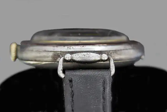

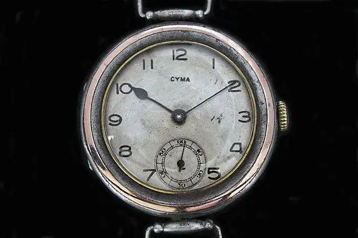

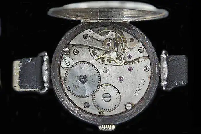

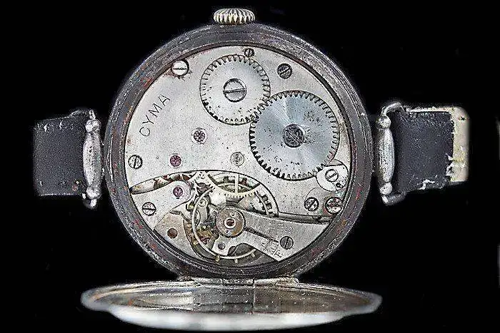

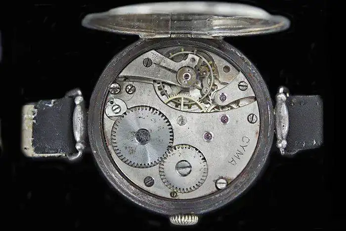

¿Alguien puede identificar este CYMA? Sobre todo me interesaría el calibre y la década de producción. Funciona perfectamente.

Pues no sé la mili que habrá hecho ese Cyma. Pero es un rato bonito.
Ya te contarán los compañeros que entienden, pero yo creo que ese reloj estuvo más tiempo en el bolsillo del chaleco de álguien que en el frente de batalla.

Para mí que nunca fue reloj de bolsillo, al menos si entendemos que no es un franken. Siendo suizo, ese reloj sólo podría haber sido sabaneta en el caso de haber sido de bolsillo, y no hay indicio de que lo haya sido.
No soy capaz de sentenciar nada sobre él. Ni la más remota idea, pero no lo encasillaria como trench ni como transición. Me parece posterior a los años 20 a juzgar por el dial, aunque anterior a tenor de las agujas y la tapa abisagrada.
En fin, me reafirmo en mi desconocimiento absoluto.

Rafa....lo que tú digas para mí va a Misa.
Pero el cierre de la tapa es similar al de varios relojes de bolsillo que tengo, centenarios ellos, y las asas se ve claramente que han sido soldadas "a posteriori".
No obstante, me reafirmo en lo que dije al principio: me parece un reloj muy bonito, y poco entiendo yo "de interiores".
Un cordial saludo.

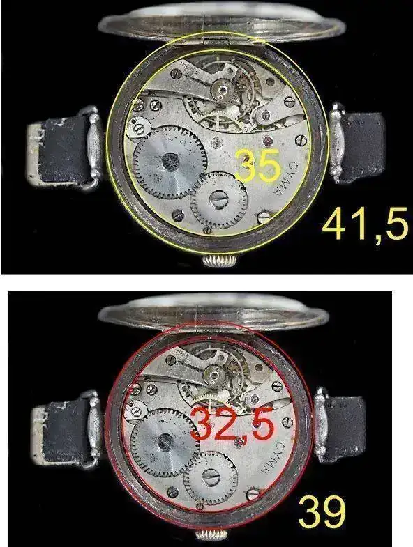

Buenas noches desde Madrid. El diámetro de la máquina es de 35 mm y el de la caja, 39, sin la corona. La caja es de plata y con bisel dorado.

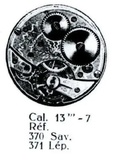

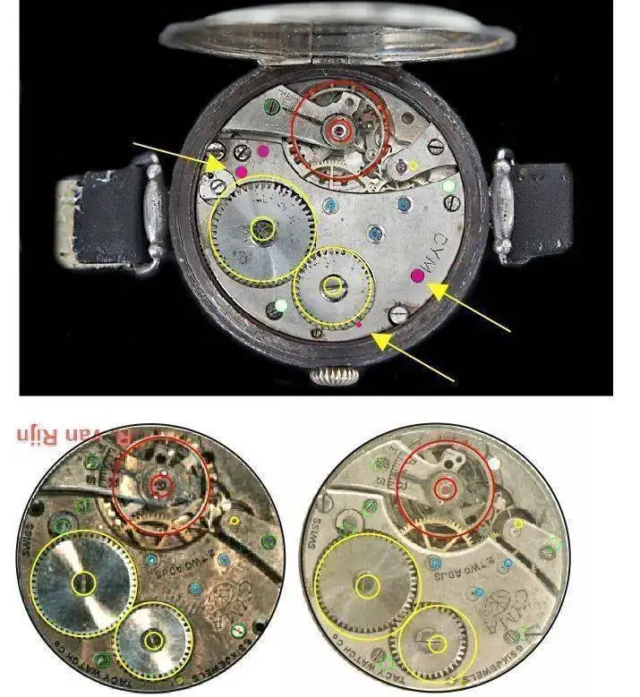

lo mas parecido que he encontrado es este, pero es de 17''' y 35mm. serian solo 15.5'''. A ver los maestros que opinan.
Hay algún error en la medición
Si como dices el calibre mide 35 mm la caja te daría 41,5 mm - Primera foto
Si respetas la segunda medida de la caja el calibre mediría 32,5 mm. Segunda foto.

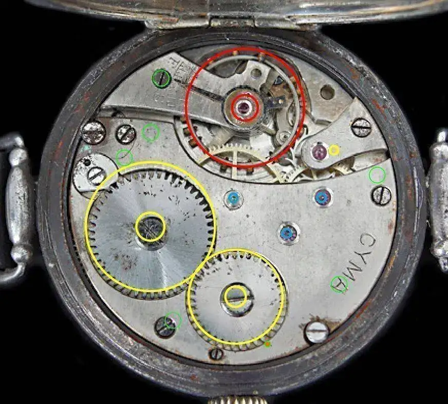

Gracias Vicente. Es posible que estés en lo cierto. Lo tengo en el relojero para engrasar y poner a punto y me dieron las medidas por teléfono. Respecto a la imagen enviada por Cesscat, efectivamente, es muy similar pero la disposición de las distintas partes no tienen la misma geometría.

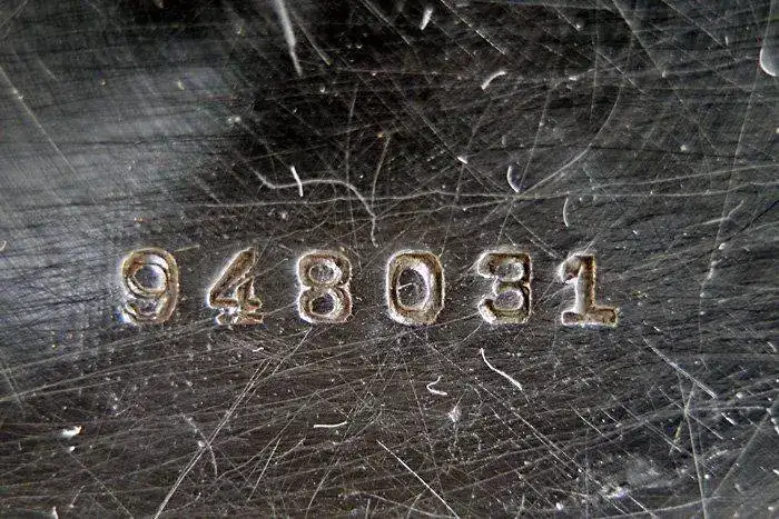

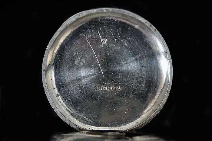

GALIA2007, si lo tienes en el relojero seria importante una buena imagen de la cara que cubre la esfera. Allí esta el DNI del reloj en la fornitura resort del tiret. El relojero ya sabrá. También el tamaño/diámetro del calibre ayuda. Tambien es posible que desmontado aparezca algún numero y logo.
Cyma 370 13" ?
4
no es igual

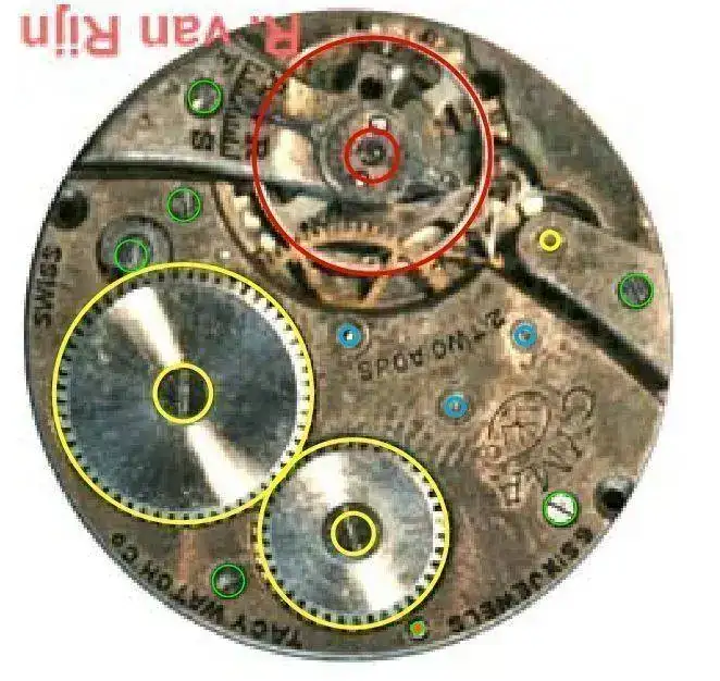

por fin he encontrado otra imagen igual pero sin datos.
    29,4 KB · Visitas: 100
    57,3 KB · Visitas: 294
    11,8 KB · Visitas: 145
Se aprecian algunas diferencias.
La posición del tornillo del tirete
La posición de el trinquete del rochete
Un tornillo de fijación del puente
Por lo demás todas las ruedas parecen estar colocadas en el mismo sitio

Hola,
sería un Cyma 570, de 15.5'''.
El 570, 572, 670, tiene la configuración de savonette,
cosa que el reloj presente, no la tiene, ergo, fue ensamblado como lepine para pulsera,
y también las asas son hechas para parecer tal.
Esto está de acuerdo con lo ya dicho por algunos compañeros.
El que van a ver en Ranfft (si se molestan en leer abajo a la izq.,
o sea a qué calibre REALMENTE pertenece la foto)
verán que es un 571,
calibre que con el 573 y 671, estaban armados al revés, lepines.
Cyma 570:
https://www.watchuseek.com/threads/identify-this-movement.203343/
Saludos cordiales
Álvaro
