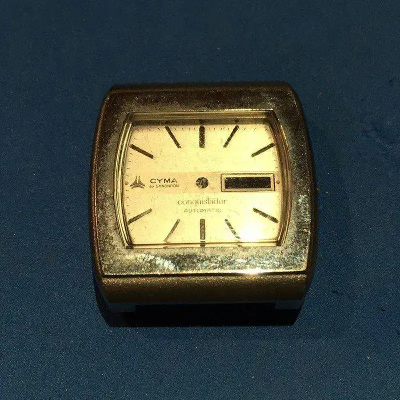

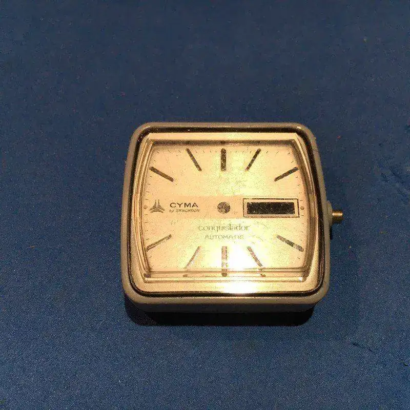

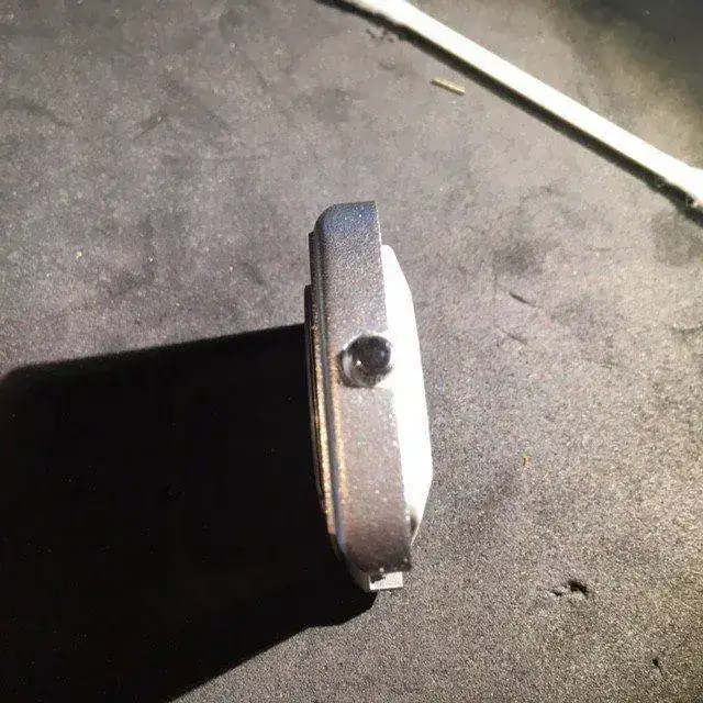

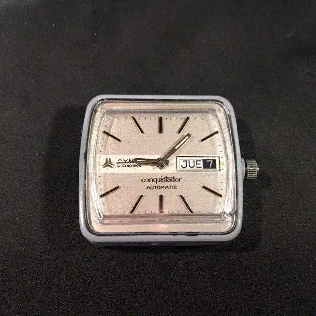

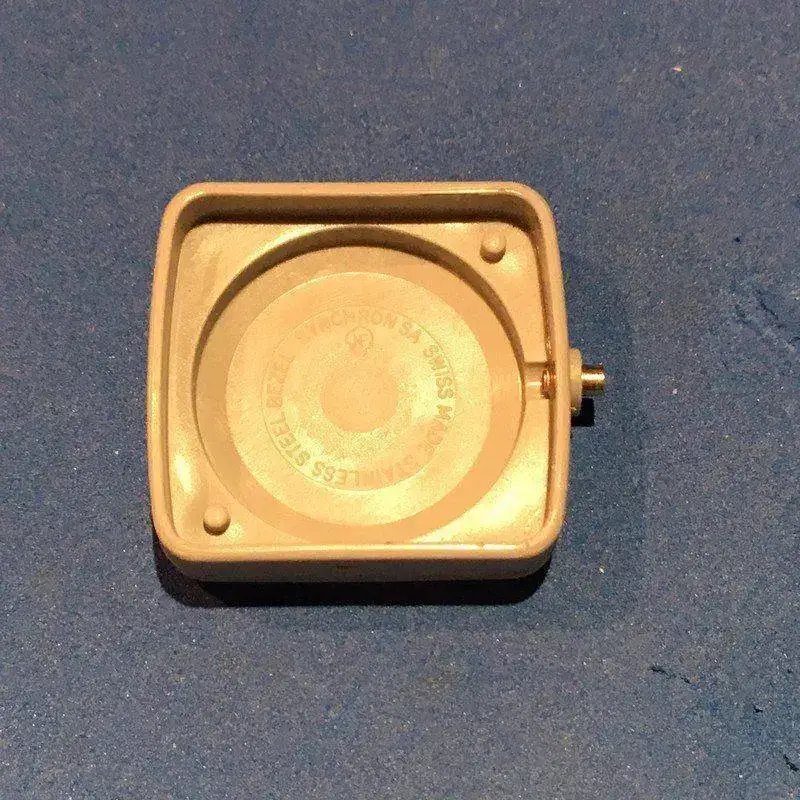

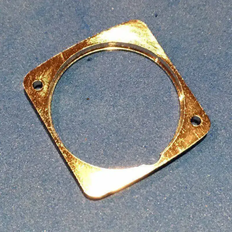

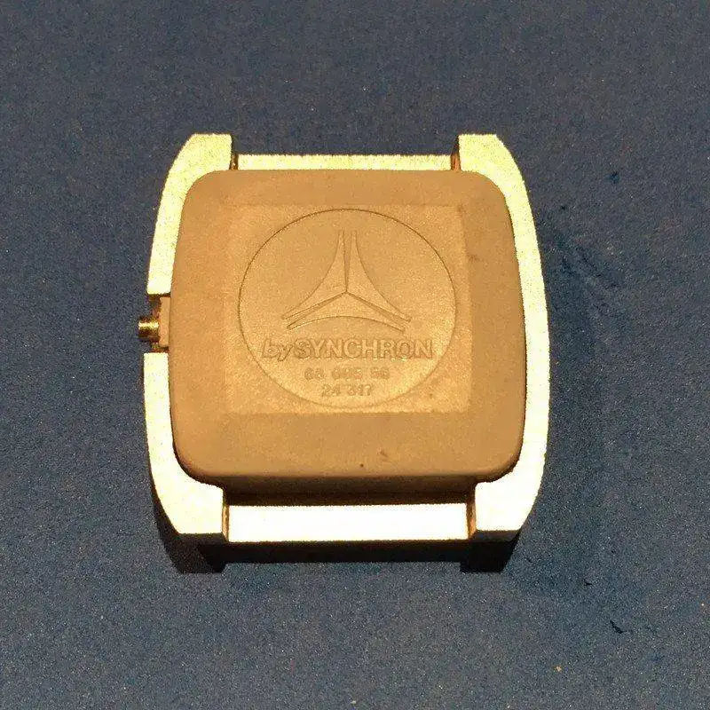

Muy buenas. No tenía muy claro si ponerlo en Taller, en HUM o en Vintages, pero creo que aquí no está mal del todo. Os cuento. Hace una temporada un conocido me regaló como “pago” por una pequeña intervención en un reloj suyo, la caja (tenía varias) de un CYMA SYNCRHOM Conquistador, cuandrada, en estado NOS. Entendamonos, “estado NOS” no quiere decir que estuviese impoluto, sino que nunca se llegó a montar. Por desgracia el que no se montase nunca, no implica que no pasase de un cajón a otro durante bastante tiempo, y que en esos saltos sufriese daños.
La caja me resultó curiosa. La parte frontal, digamos “bisel” en acero, y la caja en sí, en lo que parece ser fibra de vidrio.

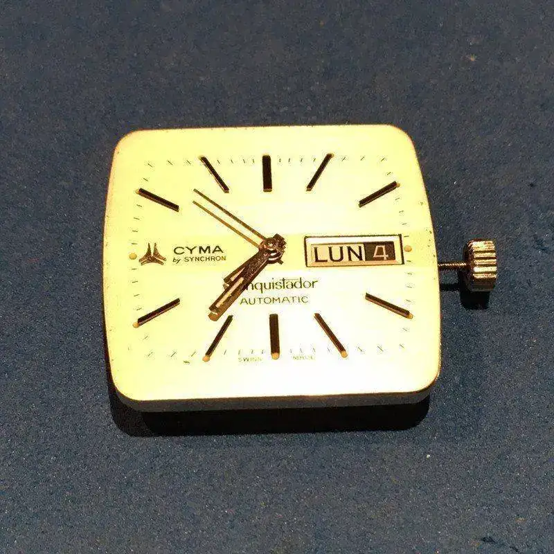

En el cajón de repuestos y máquinas, tenía una de estas, en espera de algún proyecto en que meterla. No era nueva, pero casi, y además hacía poco que había sido revisada por completo, limpiada y engrasada y se había cambiado la leva del cambio de día (mal endémico de este calibre) por lo estaba en plena forma.
También tenía un juego de agujas de ETA, que eran prácticamente idénticas a las que montaba CYMA, así que me propuse montar un reloj completo,
Lo único que me faltaba era una tija articulada. Mientras intentaba localizar la dichosa tija, decidí adecentar la caja.

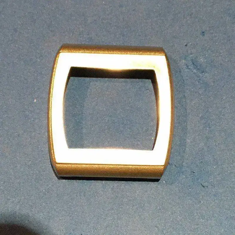

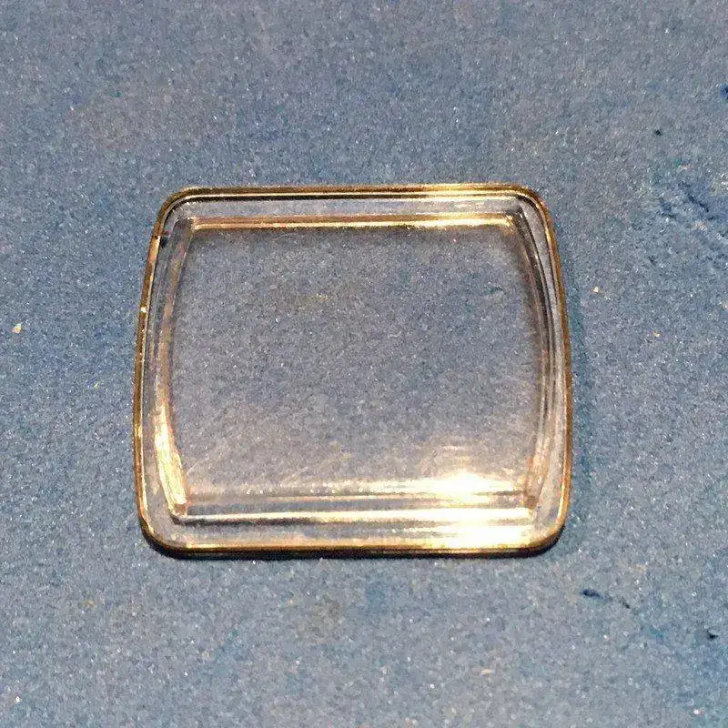

Tras desmontarla –la parte trasera sale haciendo presión sobre el plexi- me encontré con que la junta que da cierta estanquidad al conjunto se había convertido en una masa negra y pegajosa, mas parecida a silicona fresca que a goma (lo siento no hay foto, me pringué tanto que se me pasó hacerla).
Tras retirar todo lo posible con ayuda de palillos, los últimos restos se eliminaron con discos desmaquillantes (gran invento) empapados en alcohol.
Con este mismo método se limpió la caja y los bordes del dial, con mucho cuidado de no estropear nada. Una vez limpio el plexi se pulió con quitaarañazos, y a la caja, se le devolvió la terminación de origen, con el bisel que rodea al
cristal pulido a espejo.

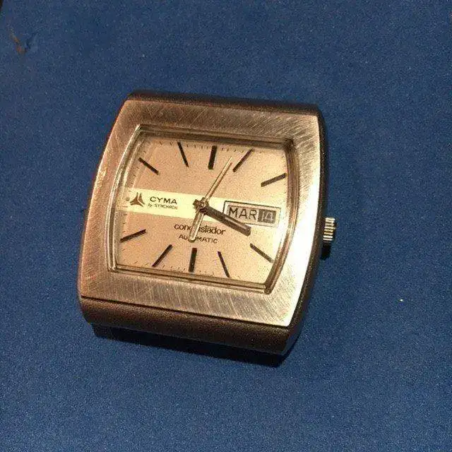

Yo tengo un CYMA by Synchron pero de caja normal metálica, es como este:

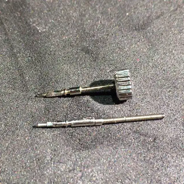

Ya llegó la tija, así que... a trabajar.

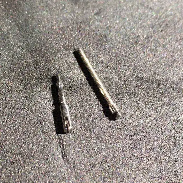

Estas son las dos piezas que componen el sistema.
La parte de la izquierda es la que se introduce en la máquina, es "la hembra", y la de la derecha, que es la que se une la corona, tiene el engarce "macho".
Llega la hora compararla con una rígida, y de medir cuarenta veces antes de cortarla y ajustar su longitud a la caja.
Primero, con la tija rígida puesta en la máquina y en la posición "normal", coloqué el cristal y el dial/bata en su posición dentro del "bisel", y medí lo que sobresalía de su posisción normal de funcinamiento.
Despues, uniendo las dos piezas de la nueva, tomé una medída "básica" para no pasarme en el corte, con algo de margen.
Tras medir cuanto "enroscaba" la corona en la tija y calcular el punto de corte, y con mas miedo que verguenza, todo hay que decirlo, la corté y maté un poco la arista del corte con una lima.

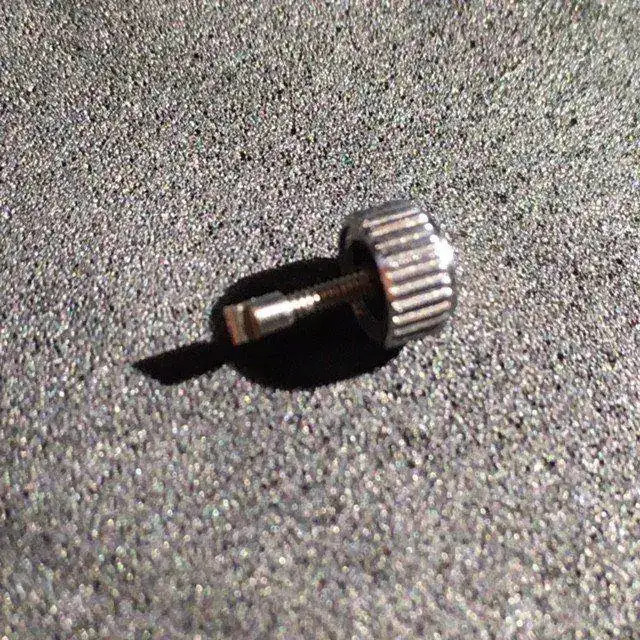

Enrosqué la corona y este fue el resultado.

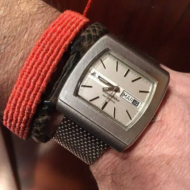

Ya no quedaba mas remedio que probar directamente con la máquina en su sitio. Coloqué la parte de la tija que entra en la máquina en su sitio, y la metí en la caja. Puse la junta al cristal y el cristal en su posición.
Legó el momento. Tras mirar varias veces (no es facil a través del tubo) para ver en que posición estaba la ranura, metí la parte exterior y con un leve chasquido se encastró.
Los calculos fueron bastante ajustados porque la corona, en la posición normal de funcionamiento del reloj, queda separada 1mm de la caja.
No pienso tocarla mas.

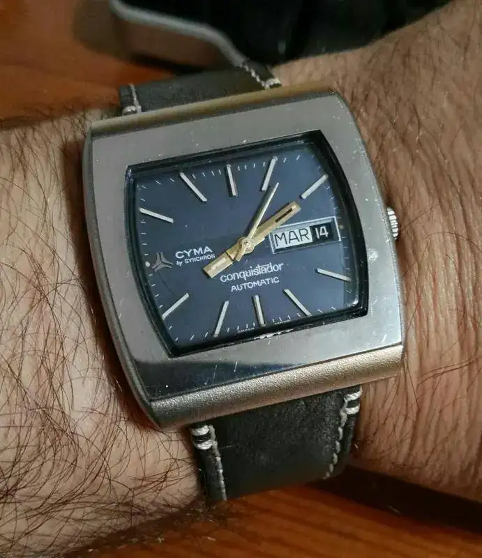

Y así es como queda, a falta de terminar de pulir el bisel alrededor del plexi y de localizar un armis que le siente bien.

Curioso, muy buen trabajo el que has realizado, la milanesa no le queda mal.:ok::

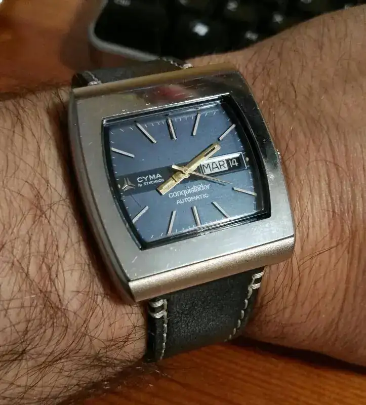

Te quedó genial, compañero!:clap:, y coincido con Molotov, la milanesa no le queda nada mal:ok::. Te enseño uno como el tuyo que me regaló el compañero Ayuc, mismo modelo pero con esfera azul....IMG_20170314_202303.webp, IMG_20170314_202508.webp. Un saludo!

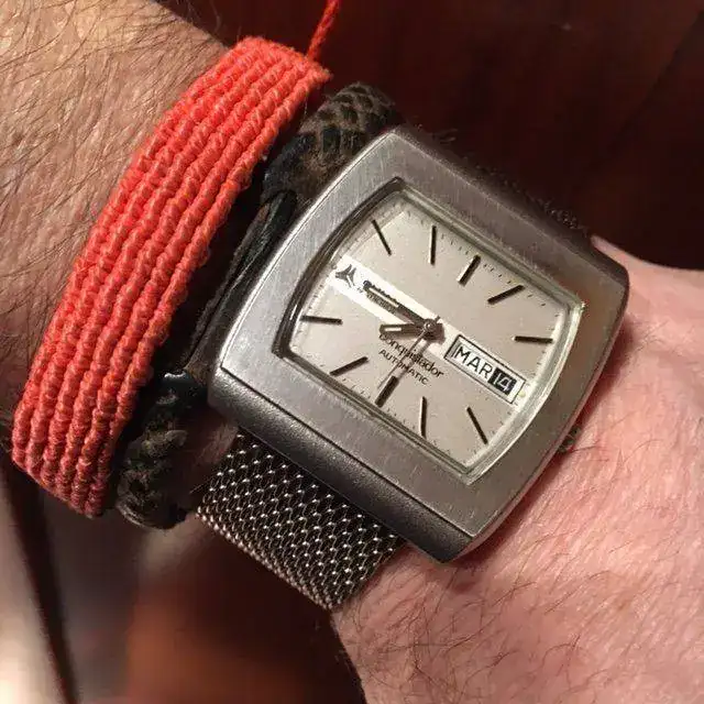

Muy buenas.

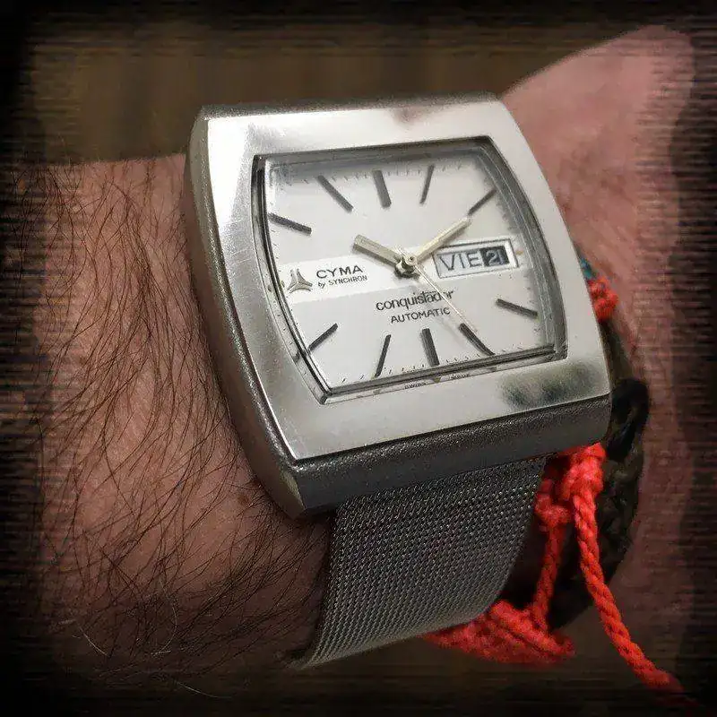

Ante la evidencia de que localizar un armis oroginal es tarea casi imposible, me he decidido por ponerle una milanesa con el grano mucho mas fino, y que no le sienta nada mal, y ponerlo en donde debe, en la muñeca.
Hoy se ha venido a trabajar.
