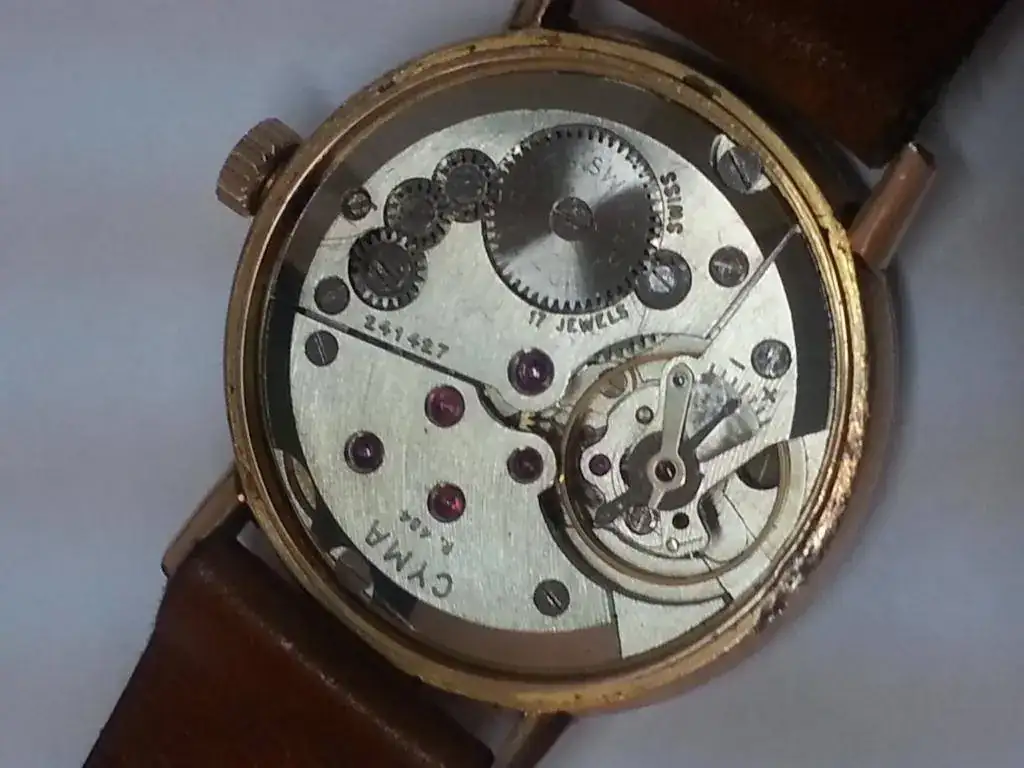

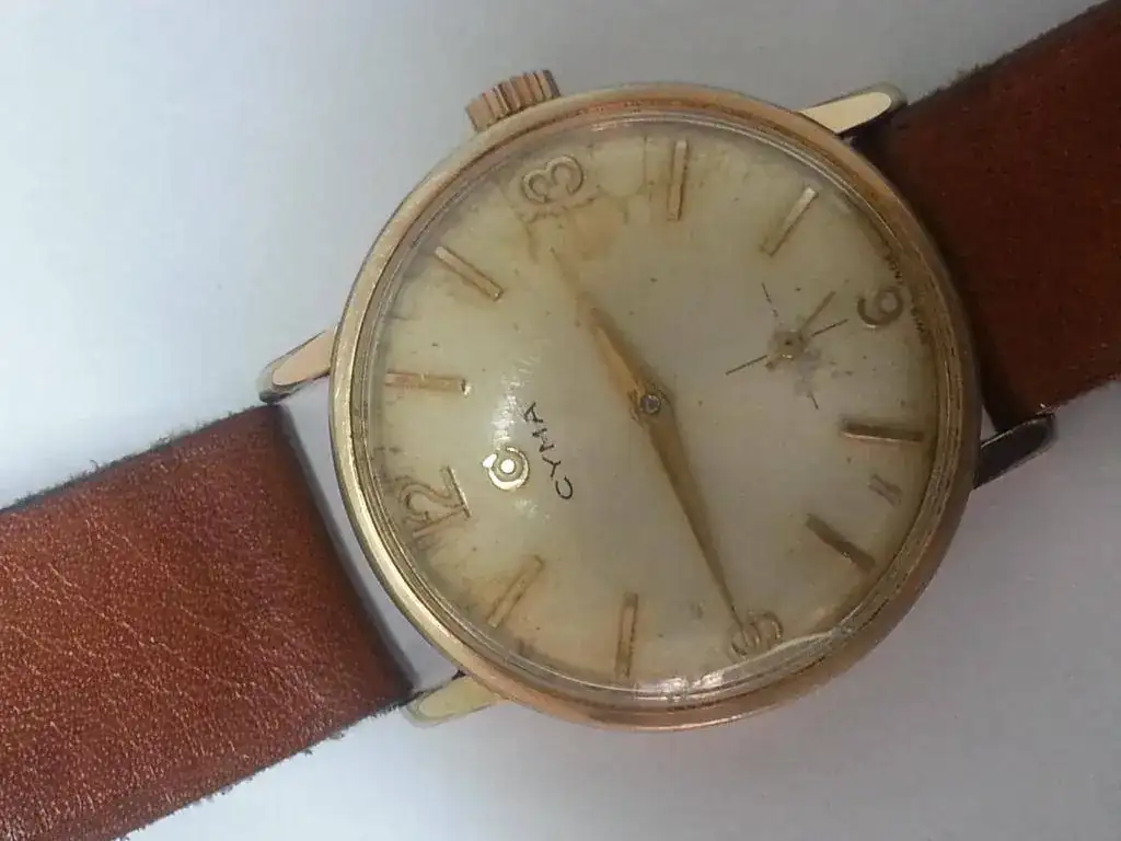

Hola amigos del foro, les escribo desde Chile recien vengo integrándome a esta hermosa comunidad de amantes de los relojes, junto con saludarlos a todos, les pido puedan ayudarme con este cima que encontré en una feria de las pulgas, no se su año de fabricacion y nada de el. Les dejo un par de fotos.

amigo chileno, has puesto este hilo en el apartado Club Vintage, cuando hubiese sido mas visible en el general de Vintage, donde todos los vintageros acudimos. Pides algo de info sobre este calibre. Decirte que con mucho gusto te la ofrecemos aunque la foto me ha hecho dudar del nº del calibre que entiendo finalmente como un 484. Aquí la tienes.
http://www.ranfft.de/cgi-bin/bidfun-db.cgi?10&ranfft&2&2uswk&Cyma_484_0. Calibre entre 1953 y 1960 con varios miembros en su familia,
si este ejemplo de un 486 de la familia con nº 148663 de Ranfft es de 1955, el tuyo es posterior.
Gracias cesccat, tienes razon es un calibre 484, te agradezco mucho tu buena disposicion en ayudarme, tu informacion ha sidio de gran ayuda.

Hay algo que me disgusta en este calibre Cyma y es: sí usted observa el tren de ruedas que sirve de carga con la roché - este se compone de 3 piñones vistos,
en muchos otros Cyma y Longines.
FELIPE AZUL ¿este defecto ocurre en el primer piñón y el de canto? - ¿no le parece misterioso?
Un saludo, Luis desde Argentina
Este se gasta junto al piñón de canto y tiene una vida muy corta - debido a una falla técnica??
Hermoso reloj compatriota, Cyma es una gran casa relojera, ese calibre en particular si revisas es bastante bueno salvo que por el tren de ruedas que presenta para la carga del muelle, hace que se desgasten mas rápidamente.

y Don Luis , supongo que se refiere a los flagship de Longines que montaban el calibre 380, que en el fondo es el calibre 480 de Cyma no?

Buen día "eucra"; es este calibre y con este calibre... sus defectos!!!
...y el de cuerda manual ...se gasta mucho mas rápido.
Es muy parecido al defecto del primer piñón del Omega 1010 -1020, etc.
