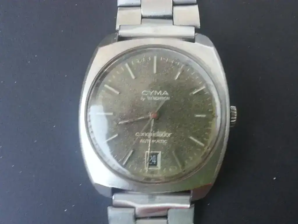

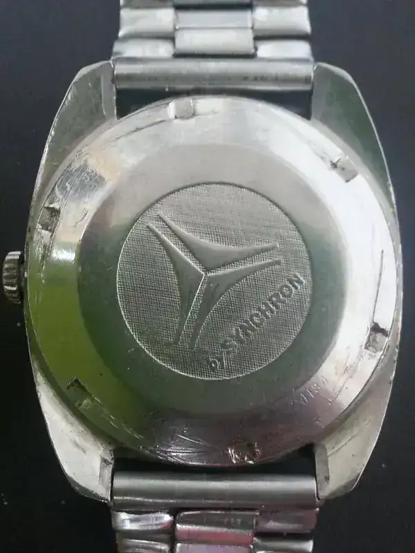

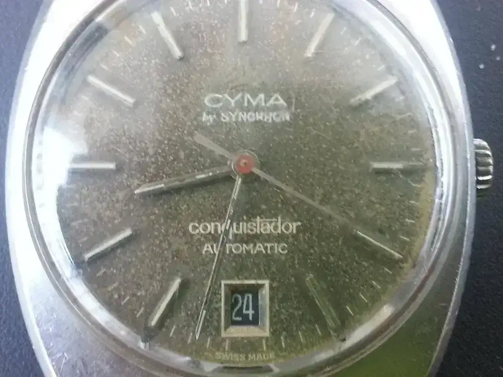

Buenas, tengo el siguiente reloj CYMA que pertenecía a mi abuelo, después de estar bastantes años olvidado he decidido limpiarlo y sacarle un poco de brillo y a pesar, como se puede ver en las fotos, de que tiene bastante uso, me ha sorprendido de que sigue funcionando perfectamente. He buscado información para este modelo, pero encuentro para otros muy similares pero no para este. ¿Sabriais decirme que antiguedad puede tener? Gracias

Durante los años 70 La marcas Doxa, Cyma y Borel formaron el grupo Syncrhon, de hecho creo recordar que cada una de las puntas del logo son por cada una de las marcas. Después creo que también Eberhard y Girard Perregaux se sumaron al grupo que se disolvió a finales de los 70. Sí buscas por la red verás que hay Doxas Conquistador muy similares al Cyma tuyo y con idéntico calibre, en el que no figuraba el logo de la marca si no únicamente Syncrhon. También hicieron divers muy interesantes, muy colecciomables y caros en el caso de Doxa, pero claro ya sabéis que esta marca tiene auténticos fanboys que son capaces de cualquier cosa con tal de tener el objeto de su deseo.

Por el aspecto me atrevería a decir que es un reloj de los '70; enredando por la red el Cyma conquintador era de esa época. Pero vamos, soy un pringadete en comparación con los maestros que circulan por el foro que seguro que te lo pueden indicar con mayor certeza.
EDITO: El compañero papageno ya ha dado una respuesta mucho más completa de la que yo podía aportar, nos hemos cruzado comentando.

HOLA COMPAÑERO:ES UN SETENTERO DE CYMA;YA EN ESTE MOMENTO DEJO DE USAR CALIBRES PROPIOS Y PASO A USAR ETA. ES UN MAQUINA FIABLE Y DUDARERA.

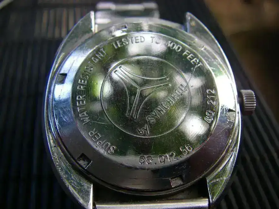

Bella pieza por aquí muestro el mio

Faltaría por ver el movimiento que lleva, pero como apuntan los compañeros son máquinas ETA, de una estupenda calidad/precio. Dependiendo de qué modelo de ETA te podremos dar más detalles pero te advierto que prácticamente no alteraría el valor económico de la pieza para un coleccionista, sería varianza en datos mecánicos.
Me permito decir, si no hay nadie que me corrija porque hablo de memoria, el grupo Synchron es de 1968, por lo tanto esa pieza oscilaría de entre 1968 y 1978, cuando se disolvió. Oscila entre el "Hey Jude" de los Beatles y el "Stayin' alive" de los Bee Gees. Algunos de estos relojes tenían la trasera de fibra de carbono, algo interesante pero que no funcionó comercialmente. También hubo otras marcas que probaron con el carbono...

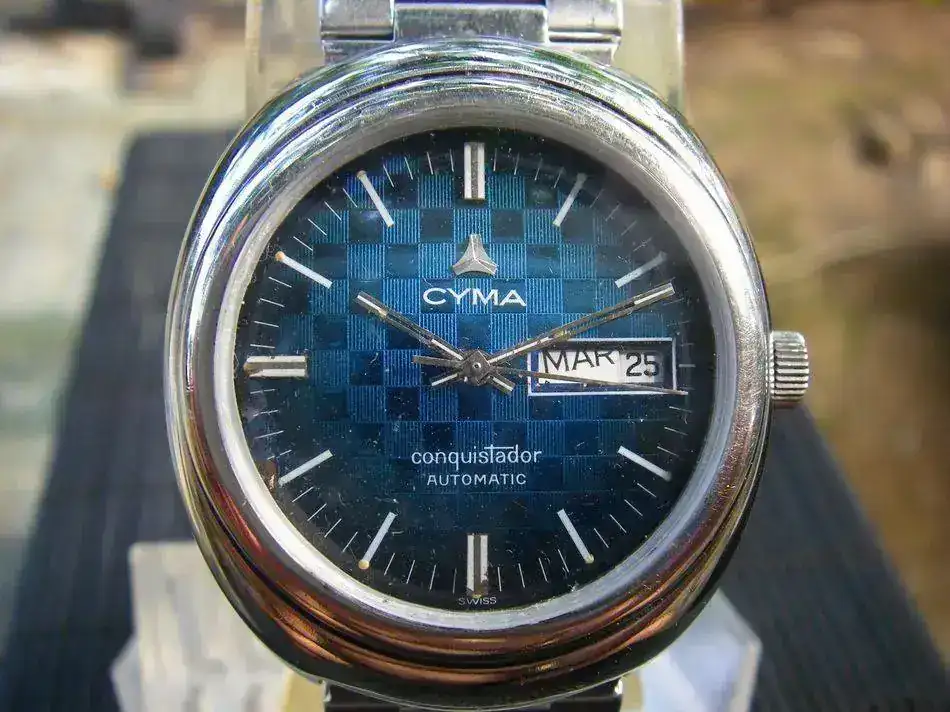

Te mando una foto del que se vino conmigo ayer del rastro.
