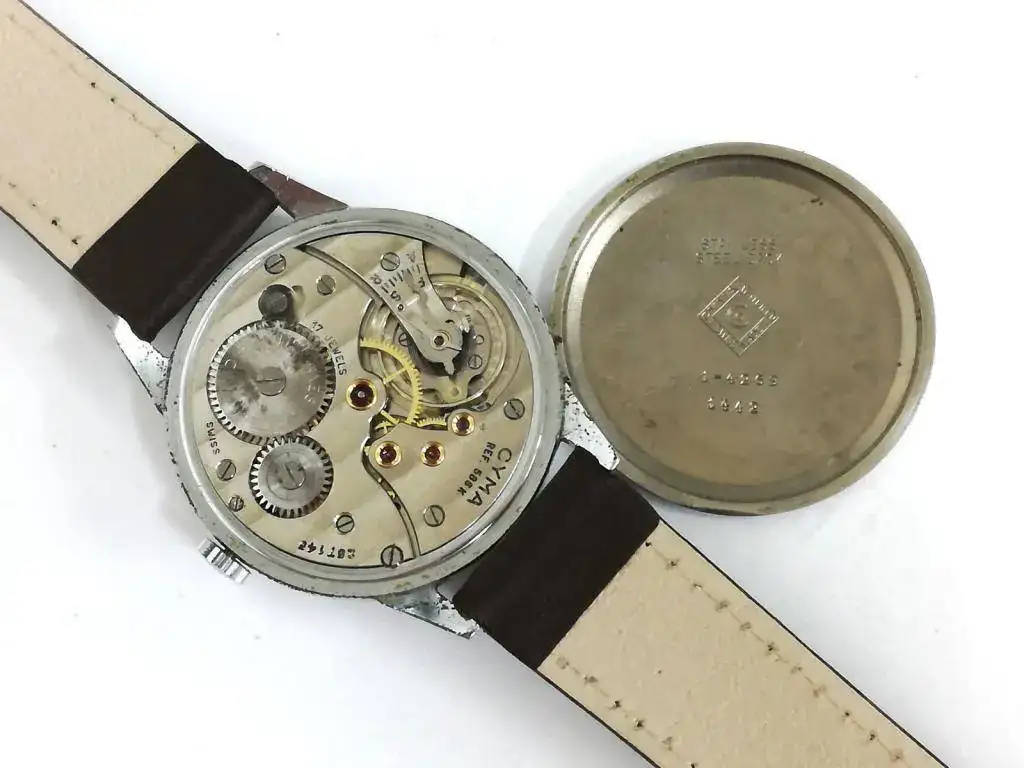

Hola compañeros. Se me ha cruzado este CYMA 586K y tengo dudas. Todos los CYMA 586K que he visto llevan el volante con contrapesos y este parece que no los lleva. ¿Podéis darme vuestra opinión?. Gracias. Saludos.:ok::.
Yo los 3 que tengo tienen contrapesos. Pero mira esta foto de uno de ellos en funcionamiento
Ojalá pueda ayudarte.
Gracias Manolo. Parece que en la foto que he puesto se vislumbran los contrapesos, pero como digo, estoy en duda. Saludos.:ok::.
También opino como Manolo, tiene pinta de estar en movimiento. Como las sesiones fotográficas se suelen hacer del tirón, mira si hay un par de fotos distintas de frente en las que veas el segundero en distinta posición, lo que casi confirmaría sospechas.
Yo veo los contrapesos en ambas fotos, movidos pero se ven, o al menos sus fantasmas.
Tiene tornillos de contrapeso... sólo que la foto fue tomada con obturación media
y se ven casi invisibles, en movimiento.
Fijate entre la rueda de centro y la "S" de la regulación en el puente de volante,
ahí está el brillo de los tornillos en movimiento.
Álvaro
p.d. creo que hasta los tornillos de caja son originales.
Hola compañero...
Yo también creo que esta en movimiento y por eso se ve hací .
Yo también creo apreciarlos un poco como difuminados o fantasmales con a llegado a comentar un compañero.
Ya nos contaras el desenlace final espero que termine bien para ti .
Buen detalle el del compañero que comenta lo de mirar en distintas fotos la posición de la aguja del segundero.
Un saludo a todos.
Letemps, permíteme la broma: Si es grave que no tenga contrapesos, más grave es que el volante no tenga brazos que lo soporten:laughing1:
Es evidente: Si por la velocidad con que está tomada la foto no se aprecian los brazos, menos aún los contrapesos.
