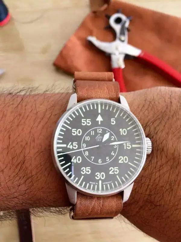

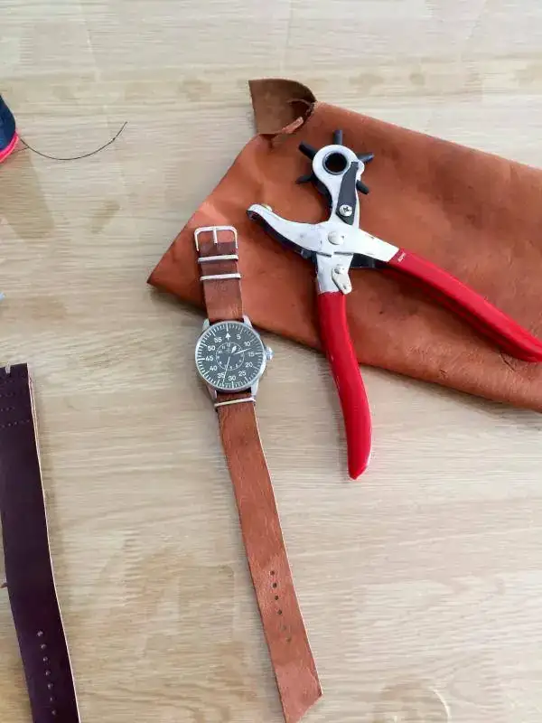

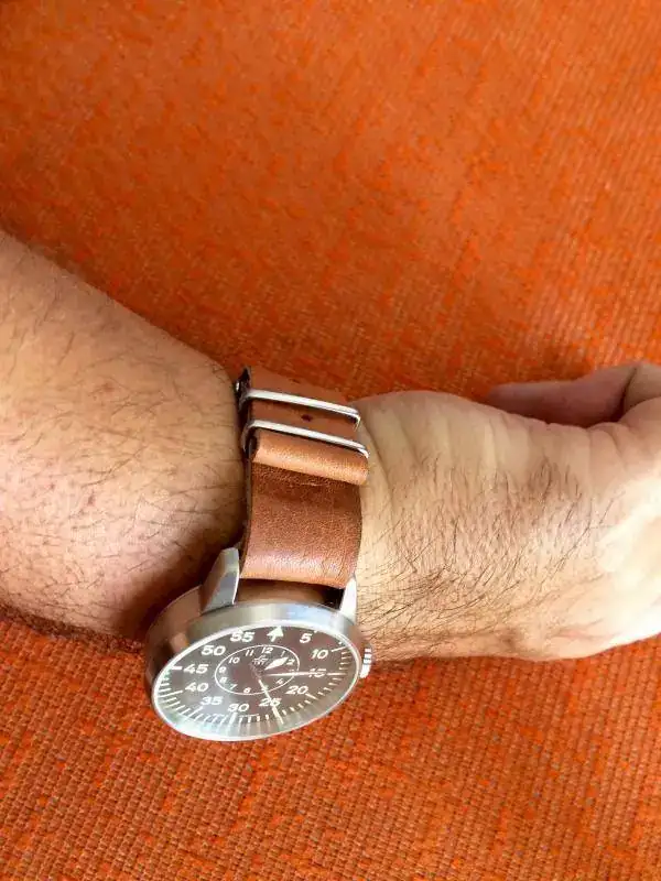

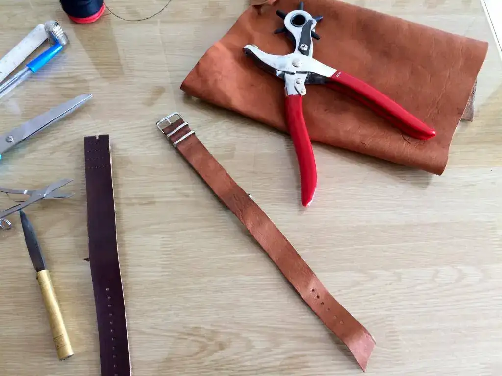

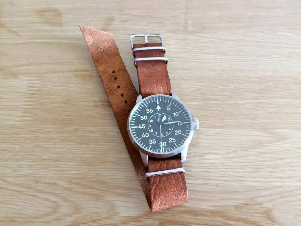

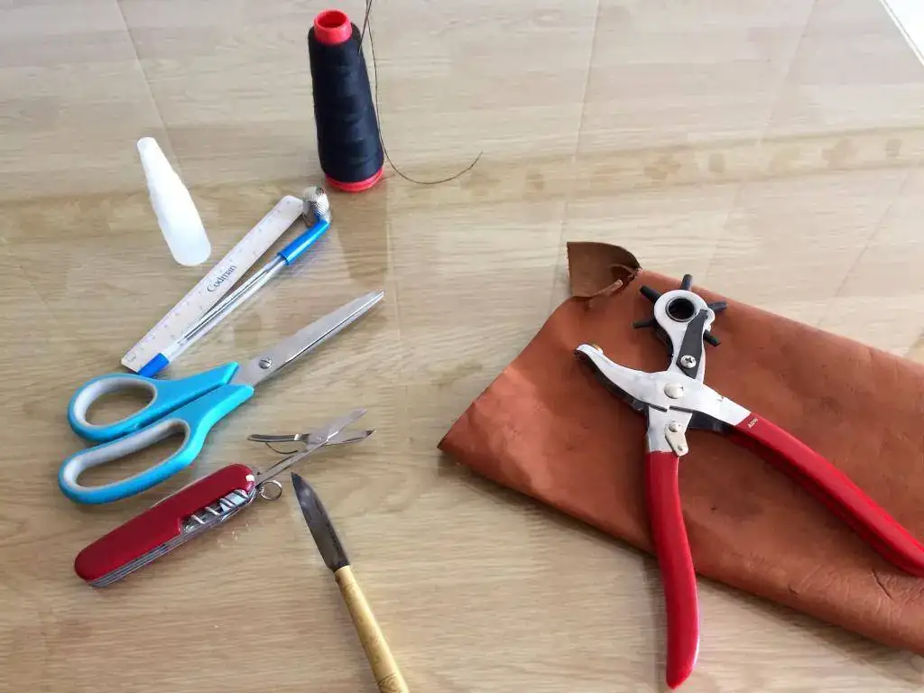

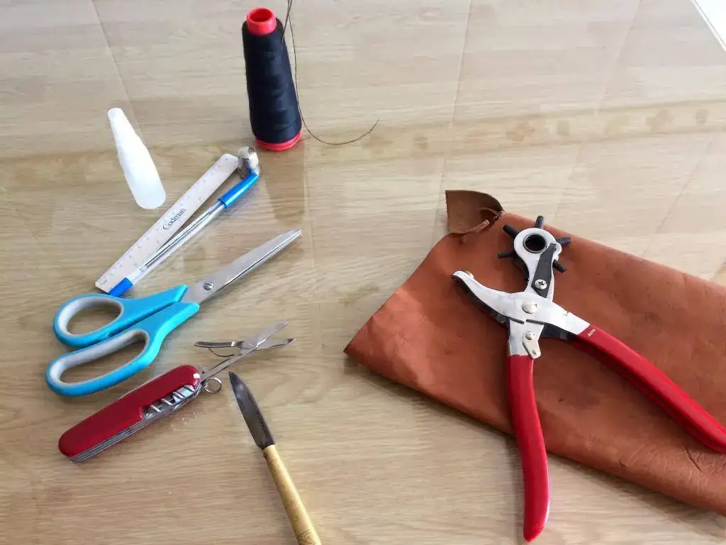

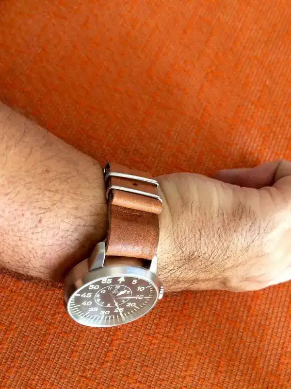

Hola, primero pedir disculpas por la calidad de la correa, después de ver lo que se muestra en este apartado por los compañeros.
Realizada , con lo que tenia por casa :
Da la nato oscura , cutre y china , le quite las piezas para esta :
Mucho que mejorar , pero gusta llevar una que uno mismo realiza.
saludos.
Pues no está nada mal.
Lo más importante es el corte y eso sin buenas herramientas es muy difícil.
Enhorabuena por el trabajo y a disfrutarla.
Gracias por comentar , lo que mas me gusta: usarla, tiene esa cosilla , como la haces tu, gusta mas , saludos.

Pues bastante bien, sobre todo una vez puesta, que no se notarán tanto las ligeras imperfecciones que pueda tener la linealidad de la tira.

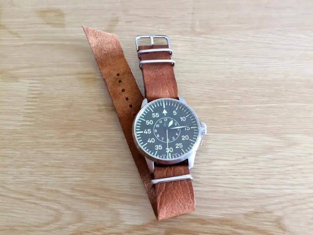

A mi lo que más difícil me resultó en la nato que yo hice es que salga recta, debido a que son pieles no muy gruesas y blandas, y es complicado, en mi caso usé una regla de acero y varias sargentas unidas a la mesa del taladro, pero el problema radica en que la cuchilla va tirando y la piel no es rígida, si fuese vaquetilla en crudo, saldría perfecta, pero con pieles de 1mm es complicado.
Por lo que yo veo, puedes estar muy orgulloso de lo que has hecho, porque viste muy bien al reloj, si señor y me gusta bastante el cuero que has usado.
Un saludo y a seguir así.

Hola, gracias por tus palabras .
Es cierto, se corta muy mal , al ser tan fina, con un bisturí , se corta bien , pero si, es complicado que salga recto.
Y por supuesto, una vez puesta no se notan casi los fallos ;-)

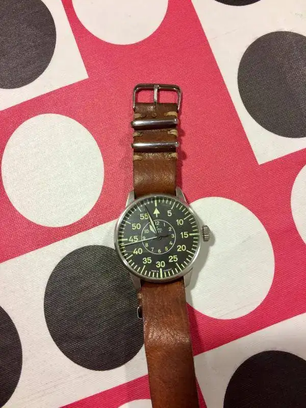

El hilo negro donde lo has usado?
Hola compañero, lo use en coser el cuero que va junto a la hebilla , pero quedo tan mal, que no sale en la foto, uno de los puntos a mejorar, tengo que usar un hilo mas grueso y coser mas recto .

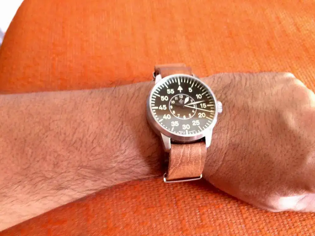

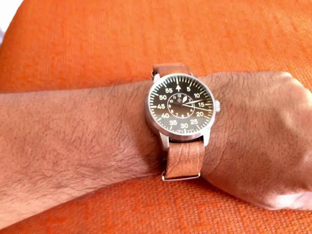

Buenas, a esta, le repase las costuras con un hilo mejor:

Una vez con el reloj y en la muñeca se ve muy bien. Quizas lo veas cutre por ser casera o faltarle detalles, pero podrias darnos una clase para que aprenamos algo, porque a mi personalmente me ha gustado el toque casero y manual. Enhorabuena!
Me he atrevido con correas "normales" pero esa nato me ha dado ideas...buen trabajo
