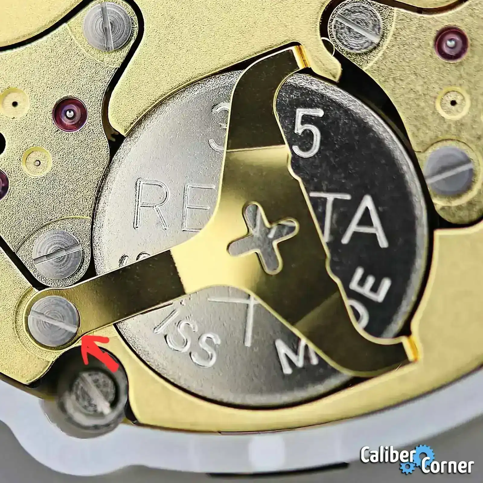

Tan sólo quería compartir mi experiencia al cambiar la pila a un reloj de cuarzo con movimiento Ronda 5020.b.
Si alguno se decide a hacerlo, decir que no tiene complejidad, pero que hay que tener cuidado al quitar el tornillo que sujeta la pequeña abrazadera/brida que hace contacto con la pila.
Os aconsejo sujetarla presionando con el dedo sobre el símbolo + mientras se quita el tornillo ya que si no se hace de esa manera, el propio tornillo sale catapultado y como ha sido mi caso (me he pegado un buen rato con linterna e imán) luego es casi imposible encontrarlo y lo he perdido.
Adjunto imágenes sacadas de Internet para verlo mejor.

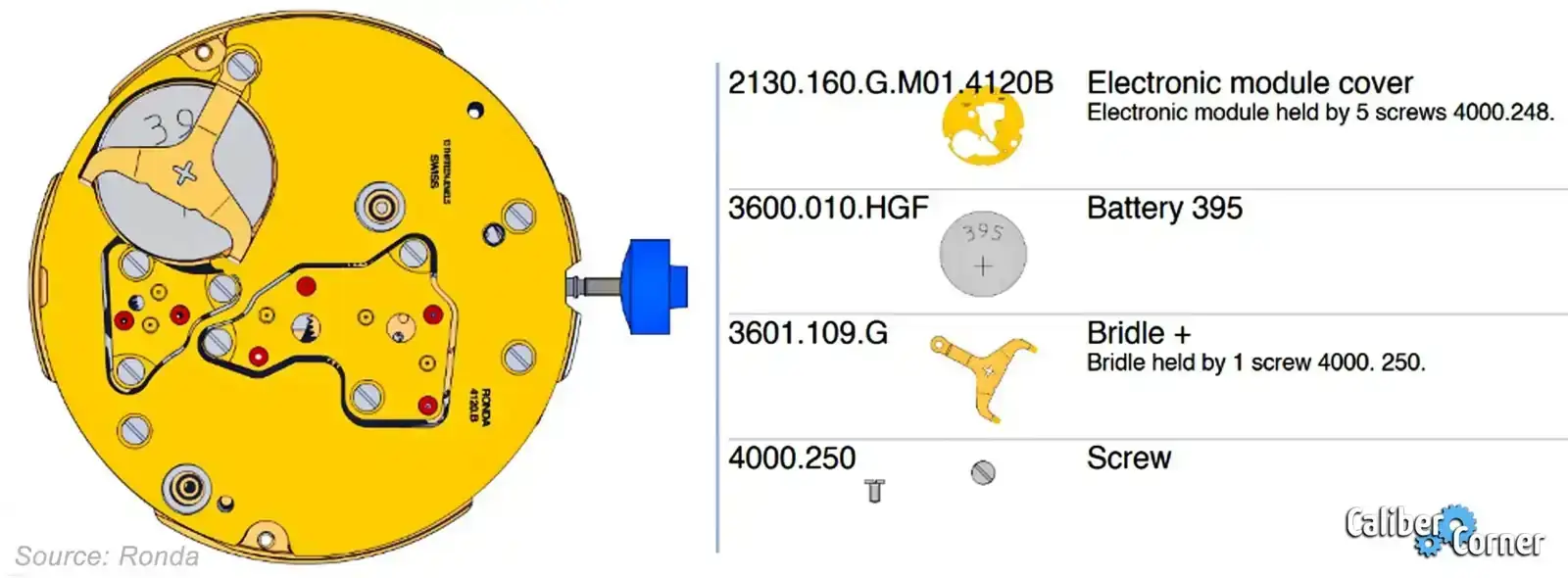

Si os ha pasado y no lo encontráis, he buscado y comprado el repuesto del tornillo en esta web que por suerte tiene repuestos y fornituras de muchos modelos.
El número de referencia del tornillo y otros componentes aparecen aquí.
Solución barata, pero un incordio ahora tener que esperar a que me llegue el tornillo. Por si acaso he comprado dos!🤣.
Nada más, espero que a alguien le sirva de ayuda si se encuentra en la misma situación.
Un saludo!!

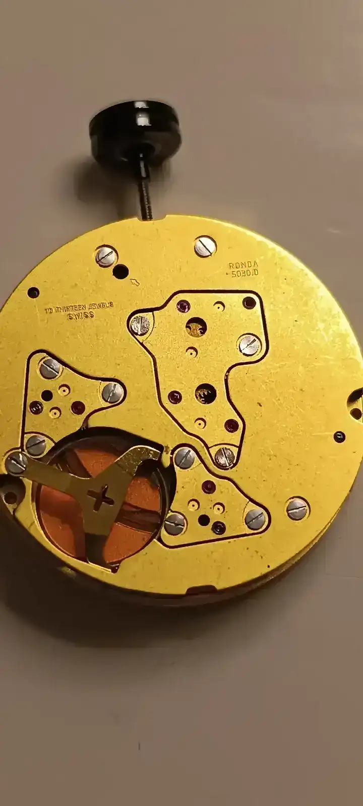

Veo que llego tarde. Hace medio año restauré un reloj con mov. Ronda 5030 y creo que el tornillo te valdría . Lo digo porque cambié el mov. completo y el que quité lo guardé.
Reacciones: Javimetalles
Veo que llego tarde. Hace medio año restauré un reloj con mov. Ronda 5030 y creo que el tornillo te valdría . Lo digo porque cambié el mov. completo y el que quité lo guardé.Ver el archivos adjunto 3431349
Efectivamente compañero! Cuando he buscado la referencia del tornillo, me he fijado que es compatible con varios movimientos, incluído el tuyo.
No pasa nada, me ha podido la rabia de perderlo y el ansia de pedirlo cuanto antes.
¡¡Muchísimas gracias de todos modos!!
