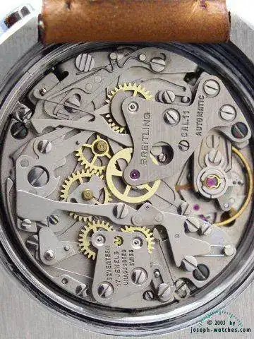

Y otro automático mítico, el Calibre 11 de Heuer y Hamilton, con microrrotor.
El Calibre 11 de Heuer, Hamilton.. y Breitling... :)
Y en ese calibre 11 ¿cuál es la parte que rota -ó microrotor?, porque yo no la veo, en cambio en el Omega que puso Tortuga Shelly sí.
eso, tampoco lo veo
es tan micro, micro ?
hay ciertos calibre chronos automáticos que no se ve el rotor, pero lo tienen como el calibre 11 de breitling & CIA y alguno que otro 😛
saludos
va debajo de la platina de chrono... OCULTO!!!!!

El calibre 11 es automático, aunque no le veas el rotor. El Lémania del Speedy, o el 3133 no lo son.
