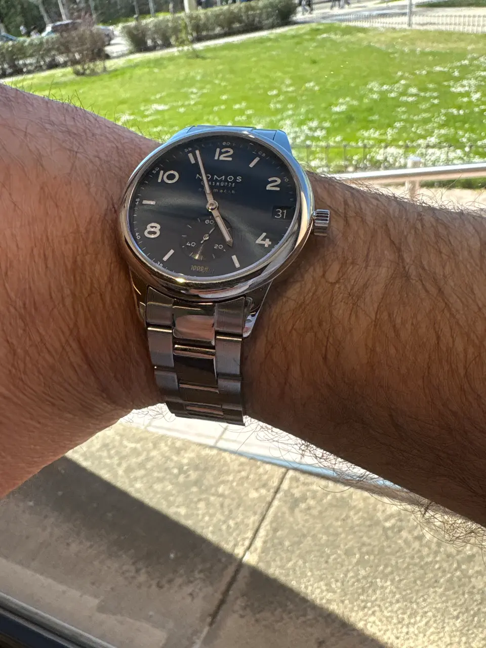

Pues os paso a contar mi tarde de ayer de domingo, en un cumpleaños infantil, ante tal aburrimiento de estar esperando a que los niños salieran….
Me di cuenta que mi NOMOS Club Sport Neomatik de 42mn me iba marcando +30 segundos en una hora, reconozco que soy bastante maniático y suelo comprobarlo con frecuencia.
Al llegar a casa con una aplicación en el teléfono me indicaba que el reloj estaba magnetizado, por lo que me puse a desmagnetizar el reloj, hay máquinas relativamente económicas que sirve para ello.
En resumidas cuentas en 24 horas el reloj me ha hecho +3 segundos lo cual considero acorde.
Después de todo esto me gustaría me indicarais cuál es el desfase +/- segundos días que consideráis correcto.
Muchas gracias a todos

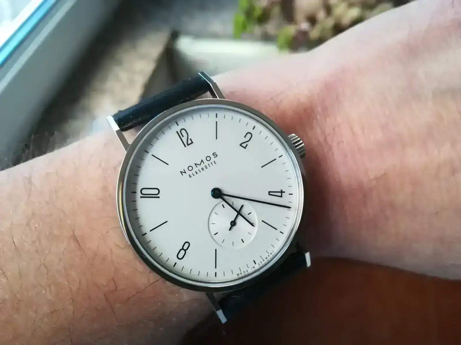

Te puedo indicar que mi nomos tangomat de la foto esta en torno a los -7s/día, después de una magnetización recién comprado y que en Alemania me solucionaron en garantía, por otro lado ten en cuenta que la pagina web de nomos dice al respecto:
¿Cuán preciso es mi reloj?​
Ambos tipos de relojes mecánicos (manuales y automáticos) tienen una cierta tolerancia en lo que se refiere a la precisión. Esta depende de la forma en la que se lleva el reloj, por ejemplo. Otros factores pueden ser las variaciones de temperatura y presión atmosférica, pequeñas sacudidas o la irregularidad al darles cuerda. Los relojes mecánicos de NOMOS Glashütte alcanzan una precisión de menos de diez segundos de desviación als día. Para garantizar esto, regulamos nuestros calibres mecánicos en seis posiciones a lo largo de un periodo de siete días.
Así pues, la cifra que indicas es sensacional.
