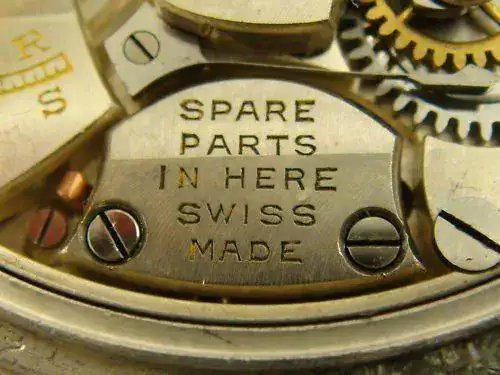

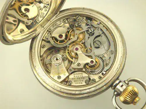

Hola compañeros hoy quiero compartir con vosotros este curioso cronógrafo de 1900, caja de plata, maquina en níquel de alta calidad ¾ movimiento de las placas tiene un inicio, parada, marcha atrás y función de cronógrafo de restauración con un registro de 30 minutos, todas activa presionando el botón de la coronaDorada. Pero lo que lo hace inusual y único a todos los relojes cronógrafo y otros no es precisamente esta peculiaridad, sino que dispone de una caja totalmente inusual, dentro de la propia maquina, con piezas de recambio por si se estropeaba, indicando así en la tapa. Que previsores no osparece.

Reloj muy notable y en muy buen estado aparentemente. Ese pequeño depósito para piezas de recambia ya lo hemos visto en otras ocasiones, pero es poco frecuente.

Feliciades por este reloj tan bueno y en tan buen estado. En efecto no es muy corriente, pero todos los Excelsior Park de este tipo me parece que lo traen y esta maquinaria parece ser de Excelsior Park. Lo raro es que no traiga un eje de volante que solían traerlas todas, en cambio es raro que traigan esa rueda dentada de remontar. Esto lo digo en base a los que yo he visto o he tenido y también a varios datos aportados en un hilo sobre la marca que yo abrí en el foro hace tiempo.

:) Pues las imprsiones son todas buenas. Lo que no entiendo es donde se termina de alojar la tapa y recambios.
Quizá es lo que peor llevara si lo tuviera, ya que esto no deja de ser un sobre-peso extra y ruidoso, ya que se supone los tornillos y piezas se irán moviendo, pero sería acostumbrarse supongo yo
