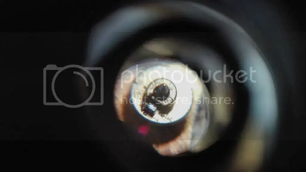

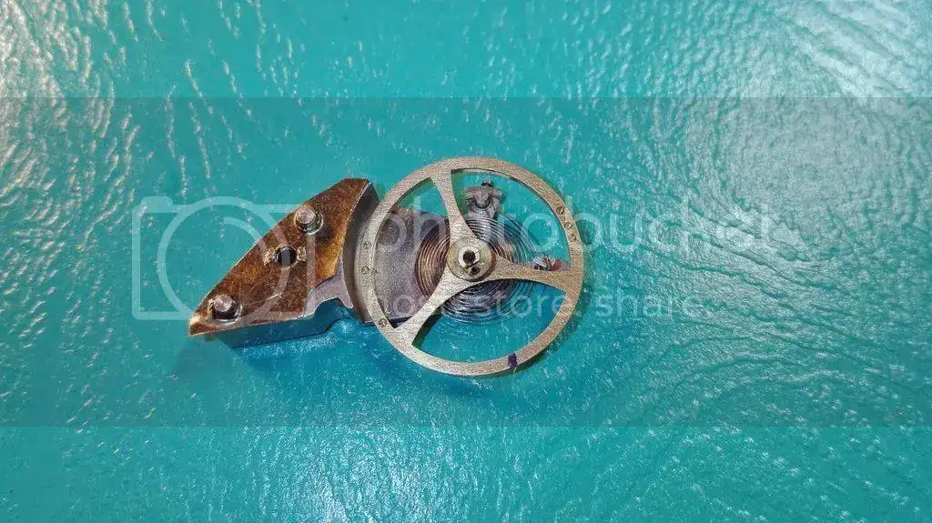

O más bien, con giro del volante incompleto.
Hola... ¿Qué hago mal al montar el puente con el volante? ¿Es de eso?
¿Puede que el brazo del volante pegue contra alguna parte del pitón o la raqueta y no soy capaz de verlo?
Pongo unas fotos por si sois capaces de ver la anomalía.

Si la espiral no está bien paralela al volante, puede rozar con el mismo volante o con el platillo, mira e ver si van por ahí los tiros.

Hola. SEgun veo en la primera foto el muelle del espiral esta un poco descentrado respecto del eje y es muy probable que una vez montado las espiras se toquen y por eso te adelanta.
El resto de imagenes no tienen nada que ver con lo que comentas.
Por otra parte los puentes que llevan suplementos no suelen estar muy logrados y es facil que te haga lo que comentas en el montaje del puente en la pletina. Por lo menos eso es lo que yo he ido comprobando en mis montajes.
Si eres capaz de soltar el volante del puente te seria mas facil centarlo, pero hay que saber lo que se hace, de lo contario llevalo a un relojero.

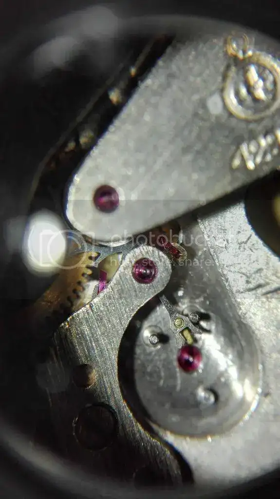

De entrada, laboca de ancora +el plato del volante se ven muy sucios ( eso hay que limpiarlo bien ). Luego parece que el escape de ancora no es correcto porque lo leves de ancora parecen desfasados.
Respecto a la espiral, hay que desengrasar, desimantar, y si esas vueltas de espiral siguen juntaas hbra que abrirlas un poco para que trabajen tocandose.

¿Cuando lo tienes montado, se para cuando lo colocas boca arriba y boca abajo? Si solo se para en una de las dos posiciones, puede que el porta pitón roce con algún brazo del volante. Es tan fácil como desatornillarlo y sacarlo un poquito.
Parece que el último tramo de la espiral, el que está algo más separado del resto, no está concéntrico. Si roza demasiado en el pin o en la bota de la raqueta adelantará bastante.
